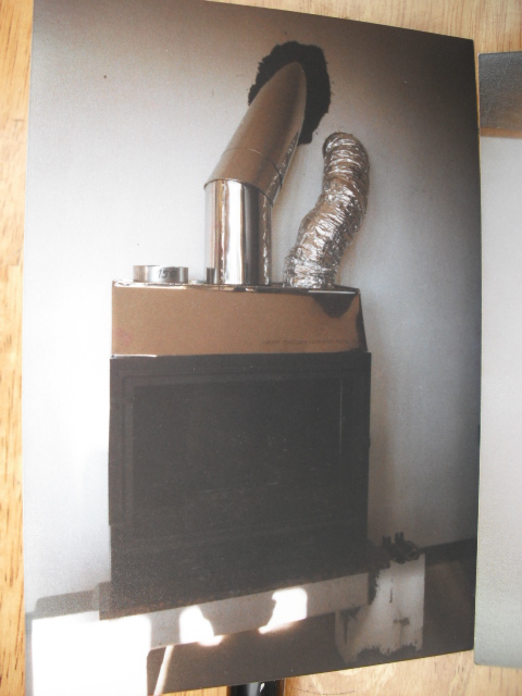

Най добрите са френските.0,5 см дебелина на отливката.Много са скъпи.Най-дебелите,които съм виждал са 3 см.,лети в БГ.
Стъклото се чисти с пепел и мокра хартия.
Комина трябва да е най-малко 150х170 или фи 200 мм.по френските стандарти.

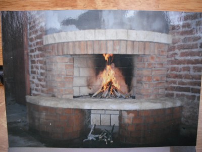

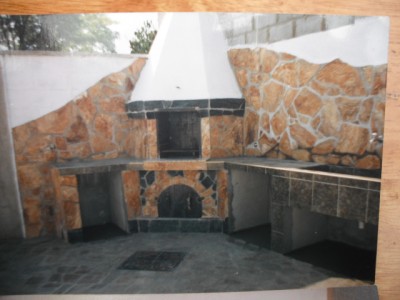

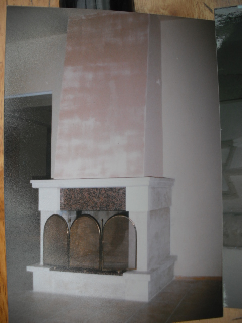

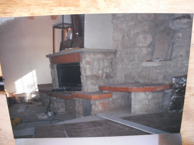

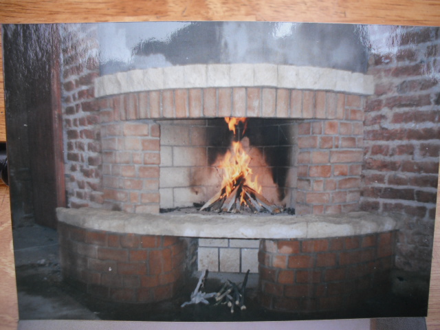

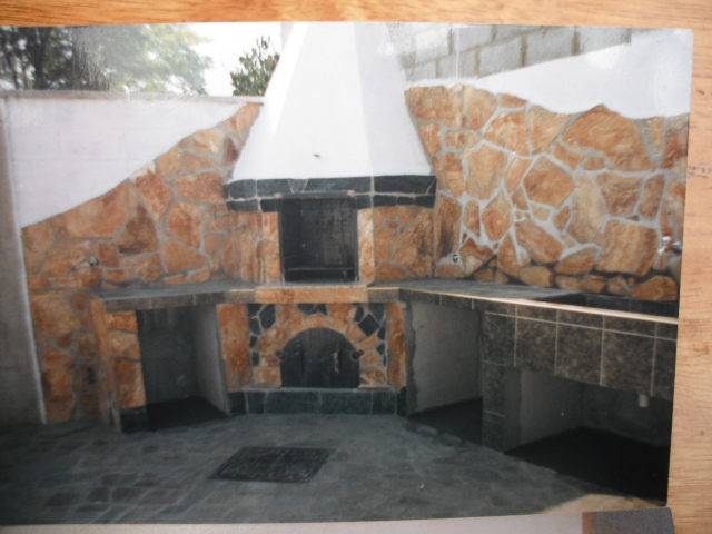

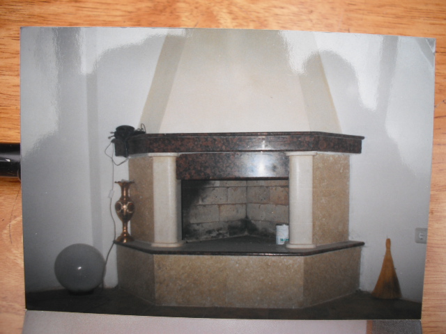

Каквато възможност имаш,ако може да е максимално къса и да завършва под камината.
Забравих да спомена,че на откритите канини комина трябва да е с размер най-малко една трета от светлия отвор.
На всяка открита камина се прави жадължително ес,за да не връща вятъръ пушека в помещението.

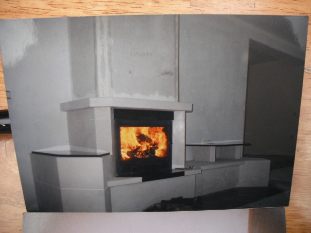

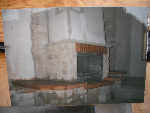

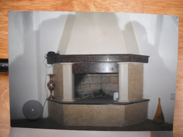

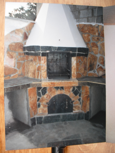

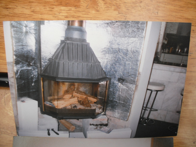

И накрая малко снимки отпреди 15 и повече години.
