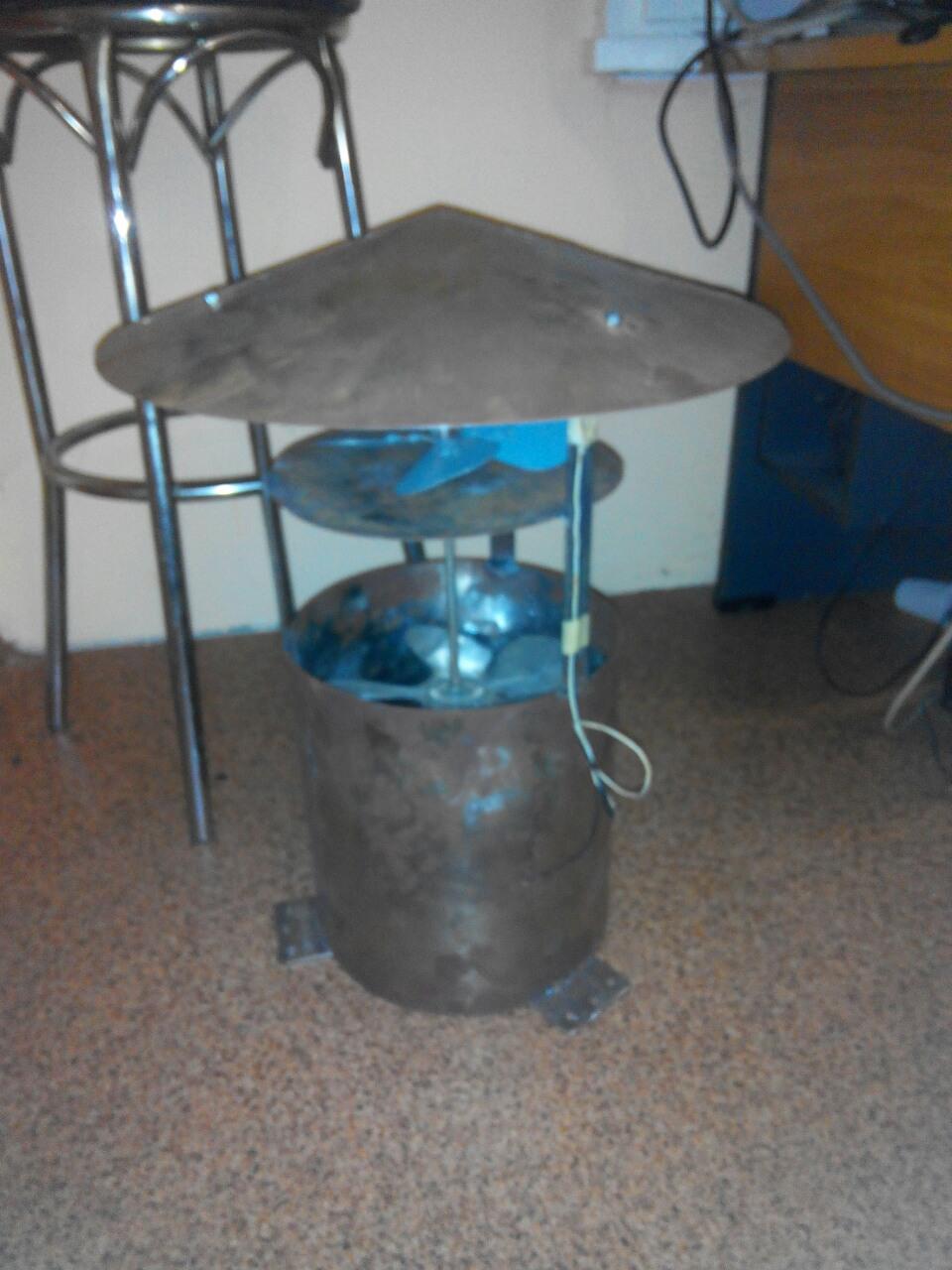

А аз така си разреших проблема с комина :-D
шоп - майстор
ако всичко си го направил по правилата и със съответните защити от вода е ОК
Но тази кабел намотан с хартиено тиксо какво прави там? Може да го вкараш поне в неръждаемо гофре.

Много ме учуди с тези правила, какви са те? :?
шоп - майстор
правилата са прости. Всичко което има допир до димните газоре да е от неръждаема стомана, всичко което е захранено с 220АС ток и е изложено на външни атмосферни условия да е със съответната IP на защита. Ел двигателя да е защитен от високите температури, както и лагеруването да издържа вредните газове и температурата.
От снимката виждам обикновен кабел изложен директно на УВ лъчи, дъжд и димни газове. Ако вентилатора ти е на 220 волта това е направо опасно за живота.
Разбира се, може и аз да си вадя грешните изводи и да не "разчитам" правилно снимката.

за неръждавейката принципно си прав, за вентилатора не чак толкова, лагера е капсулован, кабела няма да е този. Горе на комина надали температурата може да превиши 20-30 градуса след, като на розетката не е повече от 50, а след нея има 13 метра комин.

Само се чудя защо слагаш смукателният вентилатор след като имаш 13 метра комин? Би трябвало да тегли супер яко.
mir4oto - специалист
Би трябвало, но ако не живеех в панелен блок където комина е повече понятие отколкото функция :) А и ако не трябваше да тегли от триходов котел а обикновено кюмбе или камина, нямаше да си играя да правя тия гимнастики.

Колега, това което си сътворил ще работи 2-3 часа след това ще е за боклука. Имам въртяща щапка за комин с два лагера, едвам изкарват отоплителния сезон и ги сменям всяка година. Капсуловани с (метални не пластмасови капачки) след употреба вътре няма грам грес, всичко е посиняло от температурата. За двигателя който си сложил не коментирам въобще, ще изгори още при първото запалване, запълва се със сажди и намотките прегарят от температурата, по лопатките на вентилатора също полепа голямо количество сажди, стават тежки и тормозят д/ля. Продават се специални вентиратори с двигатели оразмерени за тази работа в горещи газове.

Ще видим дали ще изгори, мерил съм температурата след едноседмично горене и беше...... 28 градуса на дълбочина 15 см в комина. Именно за пушека е втората перка, която работи в обратната посока на засмукващата, не е най-удачното решение за перка, даже изобщо не трябва да е такава, но нямаше друга. Решението за шапките не е обикновен лагер, а такъв за работа в агресивни среди. Аз много се чудя има ли изобщо някаква полза от тях, всичките които съм виждал са една обикновена вятърна въртележка, все си мислех, че вътре в основата трябва да има някакъв пропелер, който да засмуква ама нъцки - няма.
