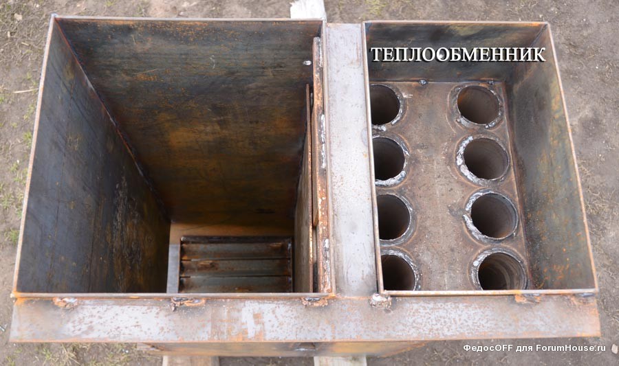

Най добре и най лесно -голяма тръба фи-750, дъно и таван отвори в които се вкарват димогарни тръби фи-60 примерно, редовете тръби се разделят на 3 като се образуват трите хода.
я драсни една схема ,че нещо не схващам.
plamenmaistora - специалист
Абе и на мен немие мнго ясно нека филма да покаже нагледно.
filmatoplo - майстор
Представете си това крадено от Херц , там дето гори огъня също трвбва да са тръби , огъня ще гори под тях и ще мине през 3 реда тръби -както на картинката , не ме бива в това рисуване и качване тук , нека някой който знае как става да драсне една схема с това което обяснявам .Правен е такъв котел и има добри показатели .http://www.pestimenergia.bg/herz_pellet.htm

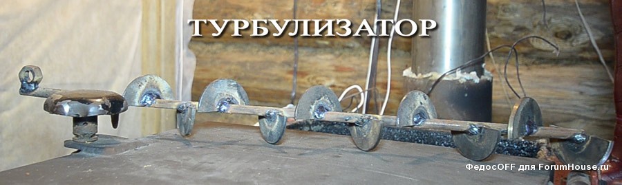

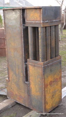

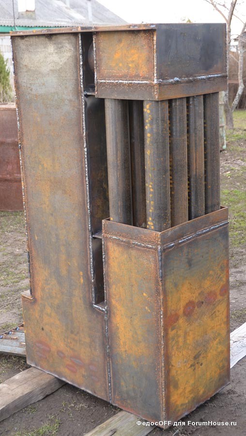

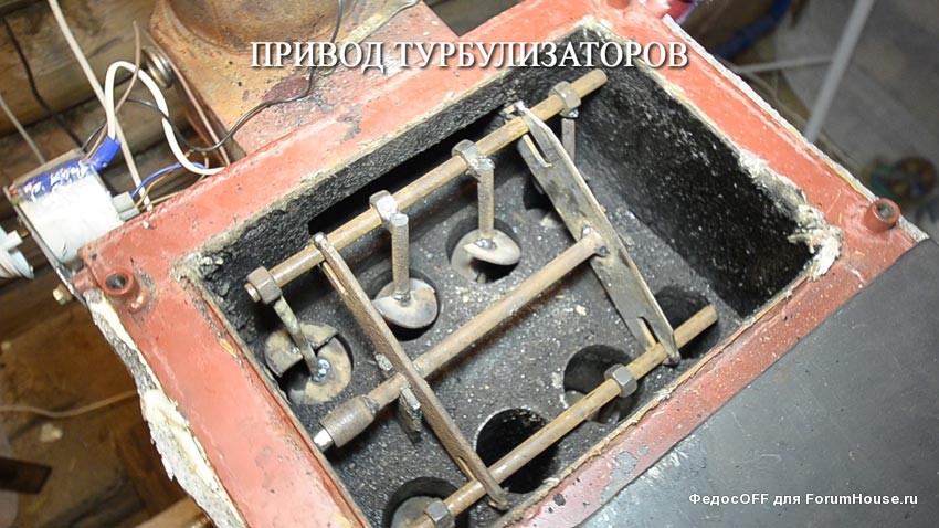

шоп - майстор
Прост и много ефективен тръбен топлообменик т.н. димогарни тръби
ето няколко снимки когато в тях се сложат турболатори ( турболизатори ), които вдигат доста КПД то и с прост механичен привод става почистването на топлообменика.
П.П абстархирайте се, че това е така нареченият шахтен котел за дълго горене и всичко е наопаки. Пали се с горно горене и първият ход на газовете е надолу.
