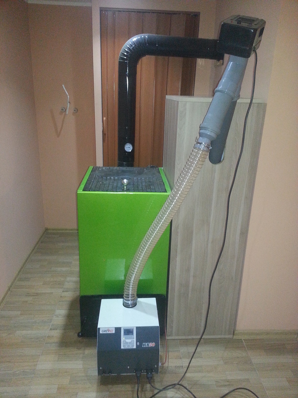

stilian20 написа:Към кого се отнася ?Ами към тебе. Сподели какви са разликите след махането на тухлите.
stilian20
258 мнения в "Котел дакон 24 горелка GP 20"
stilian20
- Мнения: 198
Първия тунинг на котело който направих беше точно това да махна тухлите (те немогат да играят ролята на турболатор в тях потока е линеен)
преди тяхното махане Тдг беше 190с а след като ги изкъртих(с перфоратора) защото не бяха махани никога температурата падна на 120с.(без турболатори)
След премахването на тухлите следващото което направих е да си направя турболатори (два) и да преградя бункера за да стане пет ходов. Сега при работа на горелката на Р1-около 5киловата и темп. на водата 60с Тдг е 65с(измерване с термометър със сонда 100мм) при измерване с мултицет тои показва 72с.
При зададени 80с на горелка Тдг не надхвърля 95с по мултицет и 85 по термометъра (измерването е в процес на затопляне на водата от 60 до 80с)
stilian20
- Мнения: 198
n.ganev написа:А засичал ли си за колко време се достига зададената температура в единия и в другия случай и по колко време и на какви мощности?Не съм засичал време но температурата на водата се достига сравнително бързо(от 10 до 57с за около 45мин) но и радиаторите са ми малко още (една лира 140х60 два радиатора 1600х50 един 1800х40 см)тази година след ремонт на къщата ще има още четири радиатора.
Радиаторите са преоразмерени нарочно защото не живея там а ходя само от петък до неделя и искам бързо стопляне
на къщата.

filmatoplo написа:Колега не ми излиза този модел Дакон като го напиша в гугле.котела е много стар 80-те но върши идеална работа а след малко шкурене ,шприц, металик и лак изглежда добре.
Зад котела съм направил пакет в който да скрия колектор, помпа, упс и старо компютърче.
