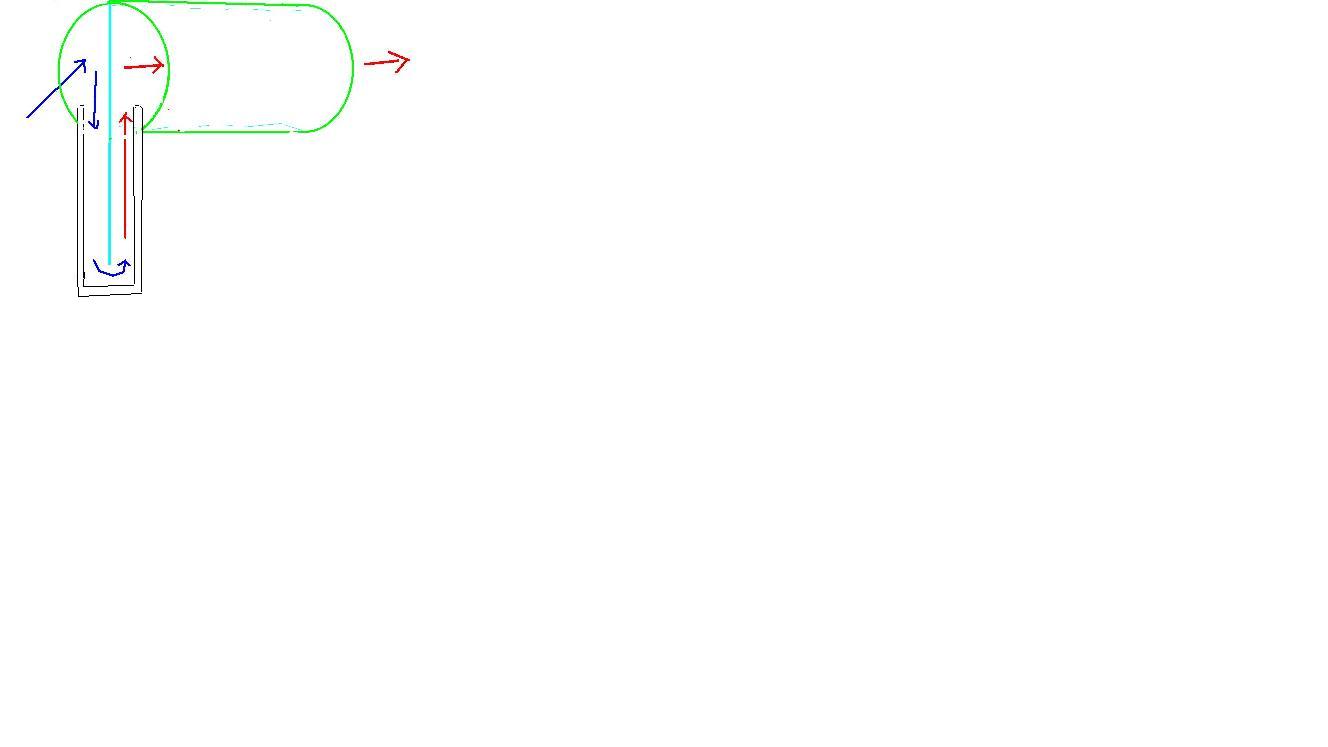

Моята идея е следната: Тънка алуминиева ламарина с диаметъра на тръбите е вкарана на около 1.5-1.6 метра. Друга тънка ламарина разделя колекторната част на две. Така входа е през "долния" полуцилиндър, койито е затапен от другия край, а изхода през "горния" плуцилиндър. Получава се пълно обдухване на цялата площ.
Пича от сайта твърди че получава добър резултат при вертикален колектор с направление изток-запад, за да хваща слабото сутрешно и следобедно слънце, а само на обяд, в най силното слънце има спад от засенчване.

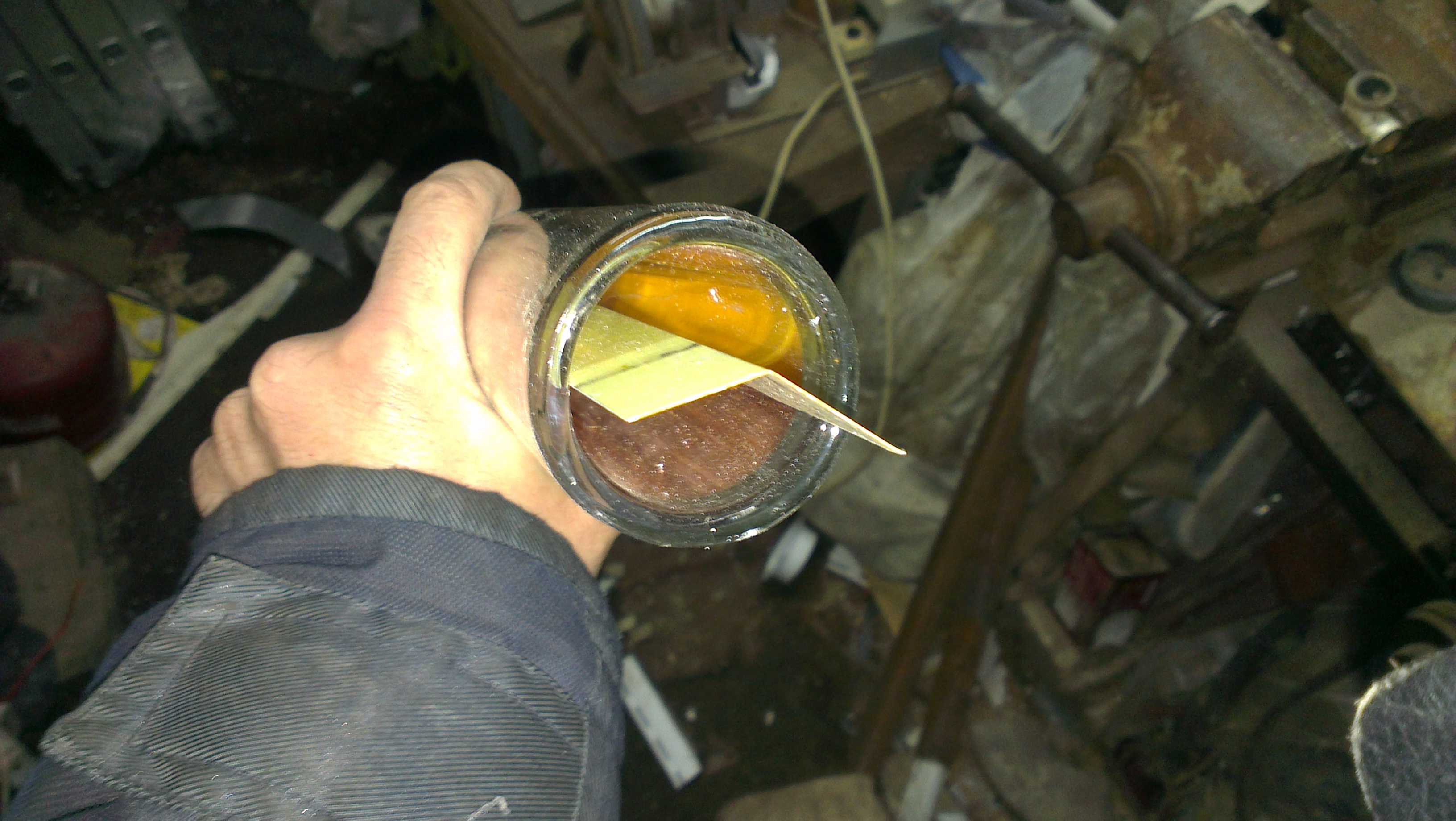

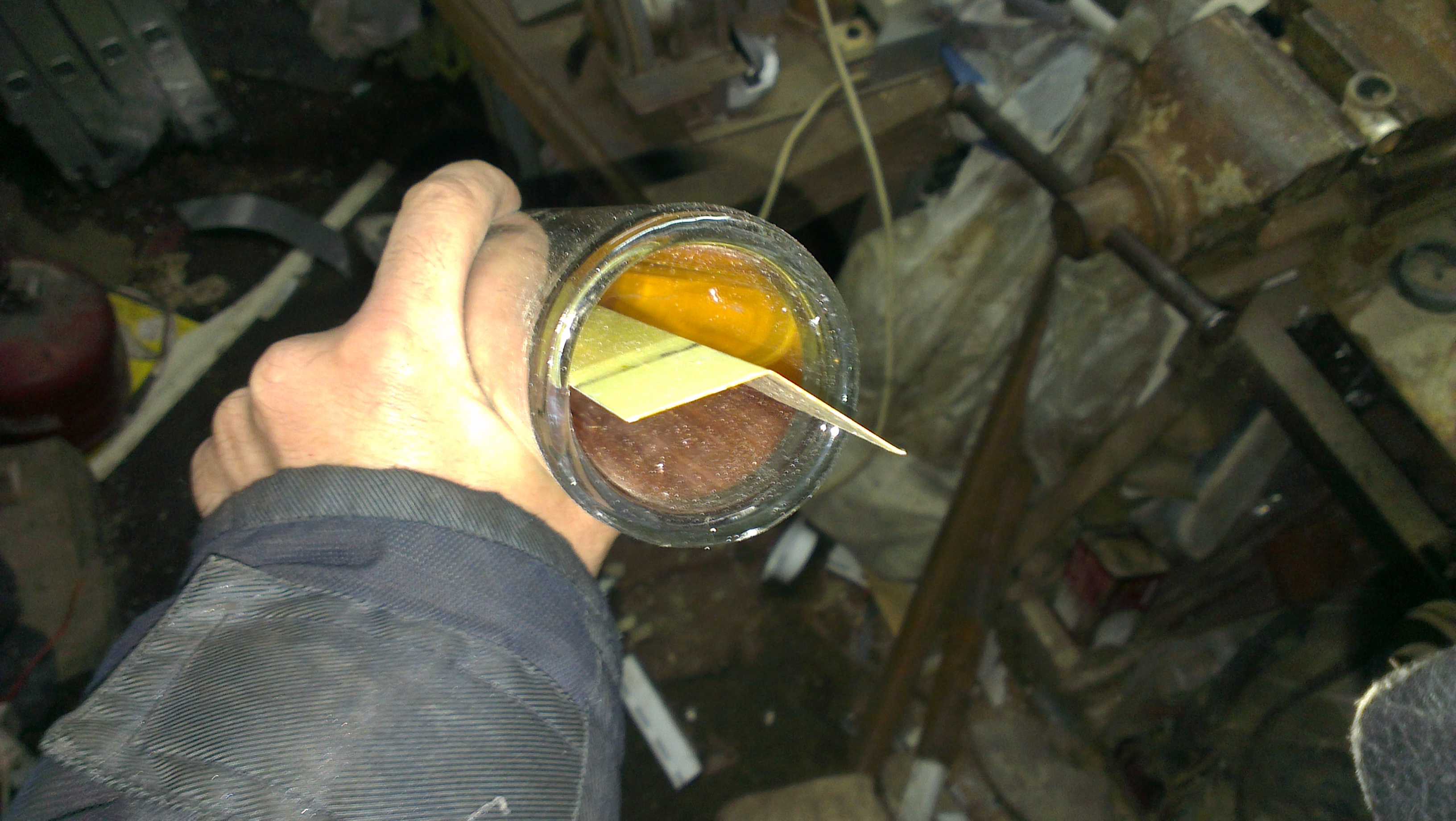

Evgeniy - майстор

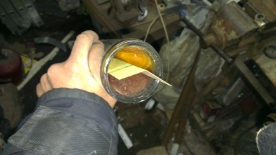

Аз се отказах от равна пластина. Първо не мога да я изрежа точно и второ тръбите не са съвсем еднакви. Ето моето решение:
Така размера на пластината е по-малък от диаметъра и влиза лесно, а двете секции са с еднаква площ.
Относно тръбите: при 1.8 метра вакуумна тръба, 1 метър неръждавейка може и да свърши работа, ако тръбата е надолу с пурата. Един як вентилатор ще издухва силна струя до долу и турболизирания поток ще увлече топлото от целия обем нагоре.

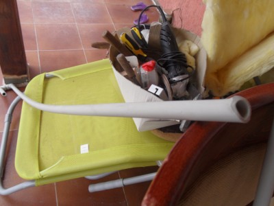

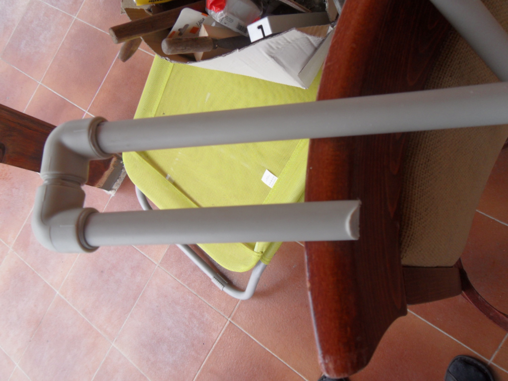

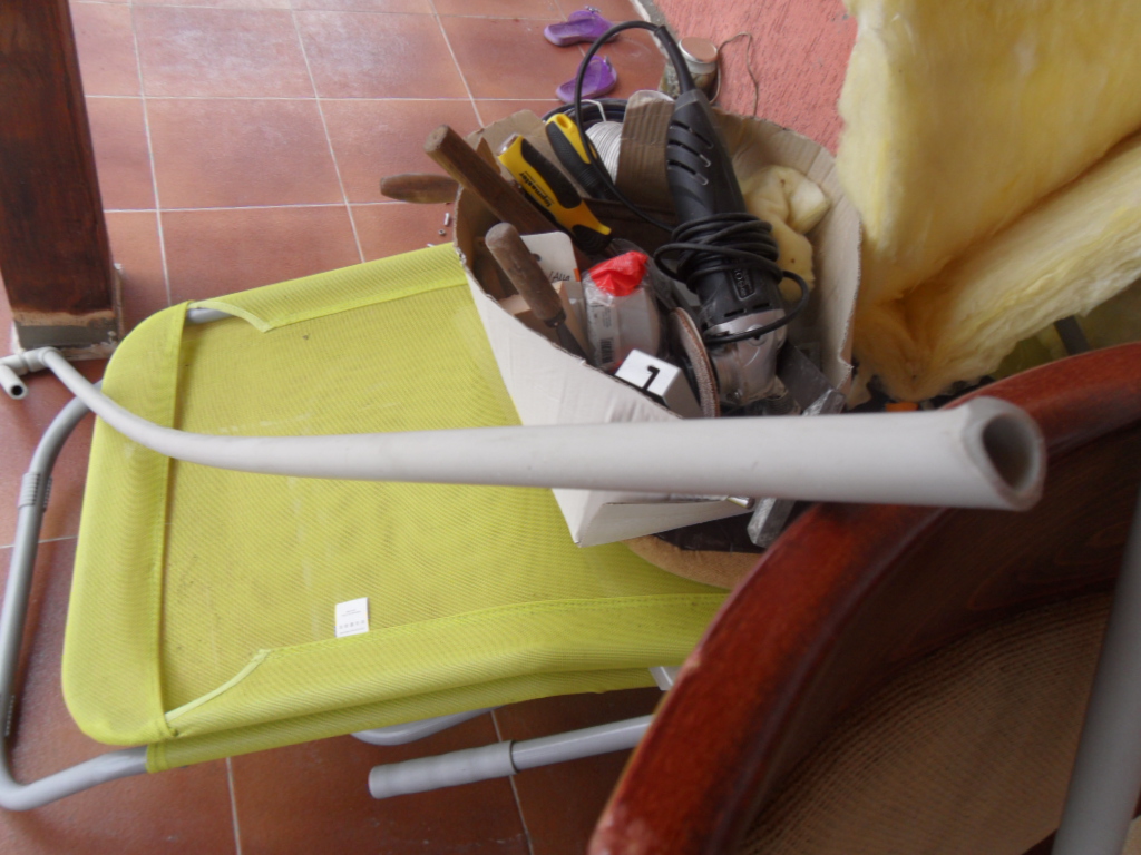

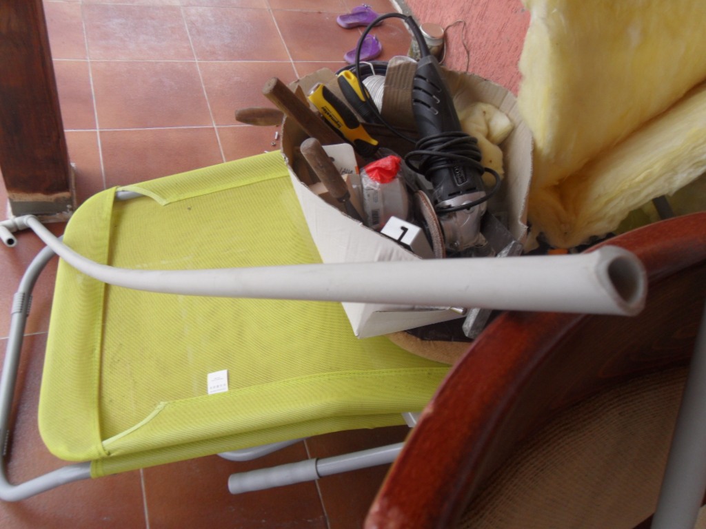

ivanovbg, не съм стопил нито една вакумна тръба. Това според мен е невъзможно. Оставял съм празна тръба цял ден на слънце и проблеми няма, за съжаление не мога да измеря температурата вътре, защото термометрите, които имам са до 120 градуса, но по данни от нета температурата може да надмине 250 градуса.
Стопиха се полипропиленовите тръби, които пъхнах за опит само за 5 минути. Ето ги и снимките от които може да се съди за потенциала енергия.
SAM_7308.JPG погледнете върхът на тръбата при 5 мин допир до вакумната тръба

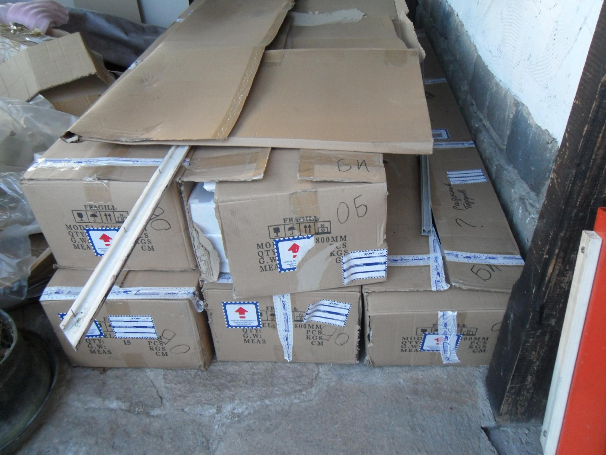

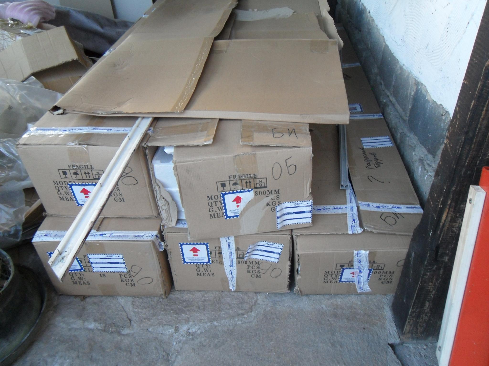

ivanovbg, според мен е спорно дали трябва да се използва въздух или вода за топлоносител. Идеята ми е въздуха директно да се използва за отопление, но когато то е задоволено ( или пък лятото) чрвз топлообменник възух-вода да можем да греем и бойлери или пък да акумулираме топлина във водни буфери.
Ето тук на тази снимка се вижда тежката артилерия, която чака ред: 75 бр цеви ф58мм х 1800мм, които ще подпомагат отоплението на къщата ми зимно време и в преходните сезони .
