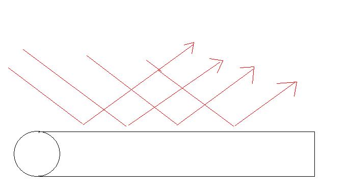

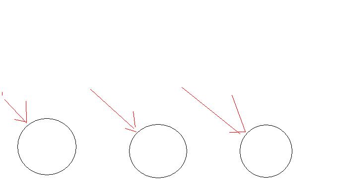

Нормално е да е равностоен добива когато слънцето е перпендикулярно на колектора,но аз говоря когато слънчевите лъчи падат под ъгъл. Сутрин и след обяд. Тогава разликата ще е драстична. Хоризонталните тръби ще отразяват почти цялото слънце като плоския колектор. Трябва да се сравнява добива за деня.Така се мери ефективност. Ето и нагледна рисунка на лъчите и тръбите.

А, не, Иванов, не намесвай в сравненията плоския колектор - там стъклото не е гладко като огледало, а е със специална структура, така че попадналите лъчи да не се отразяват, а да се пречупват и да влизат вътре. Само евтините алуминки са с гладко и прозрачно стъкло. И тези пури много нарядко си ги начертал - реално са по-близо една до друга и се засенчват частично сутрин и вечер :wink:

Отражението от стъклото си е оражение, независимо от това, дали стъклото е поставено вертикално или хоризонтално. Дори и вертикална да е тръбата има само една тънка линия перпендикулярна на слънцето. Цялата останала повърхност е под някакъв ъгъл.
Тък по-важна е проектираната площ, която всъщност определя площта на падащата светлина (енергия) и именно тя е драстично различна сутрин и следобяд. При 60* спрямо панела усвоената площ е 50% от реалната площ
