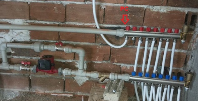

king82 написа:
Според мен, трябва да има кран между филтъра и студения колектор. Така че, да може да се обслужва, също и помпата.
Колектора е с кранчета.

Решихме да преместим РС точно преди колектора, така между него и камерата няма да има никакви кранове.
Въпроса ми си остава: Да остане ли на топлата вода или да го преместим на студената преди помпата? (снимката е прикачена)

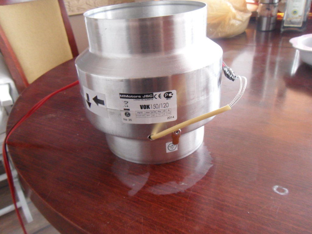

Дали този термостат е които търся "DGT-2 Дигитален термостат", а именно да бъде капилярен, да играе ролята и на термометър и да може да се монтира на облицовката на камината?
- Вентилатор за топлия въздух от булото на камината. :?:
РС
шоп - майстор
Не си затруднявай живота да преправяш нищо. Просто махни врътката на крана за РС. Ще си стои вечно отворено.
Относно вентилатора: за въздушните ми слънчеви отопление ползвам такива вентилатори. До 150 градуса работна температура имат. Безпроблемни са.
шоп написа:
Благодаря за информацията. :)
