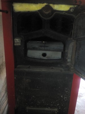

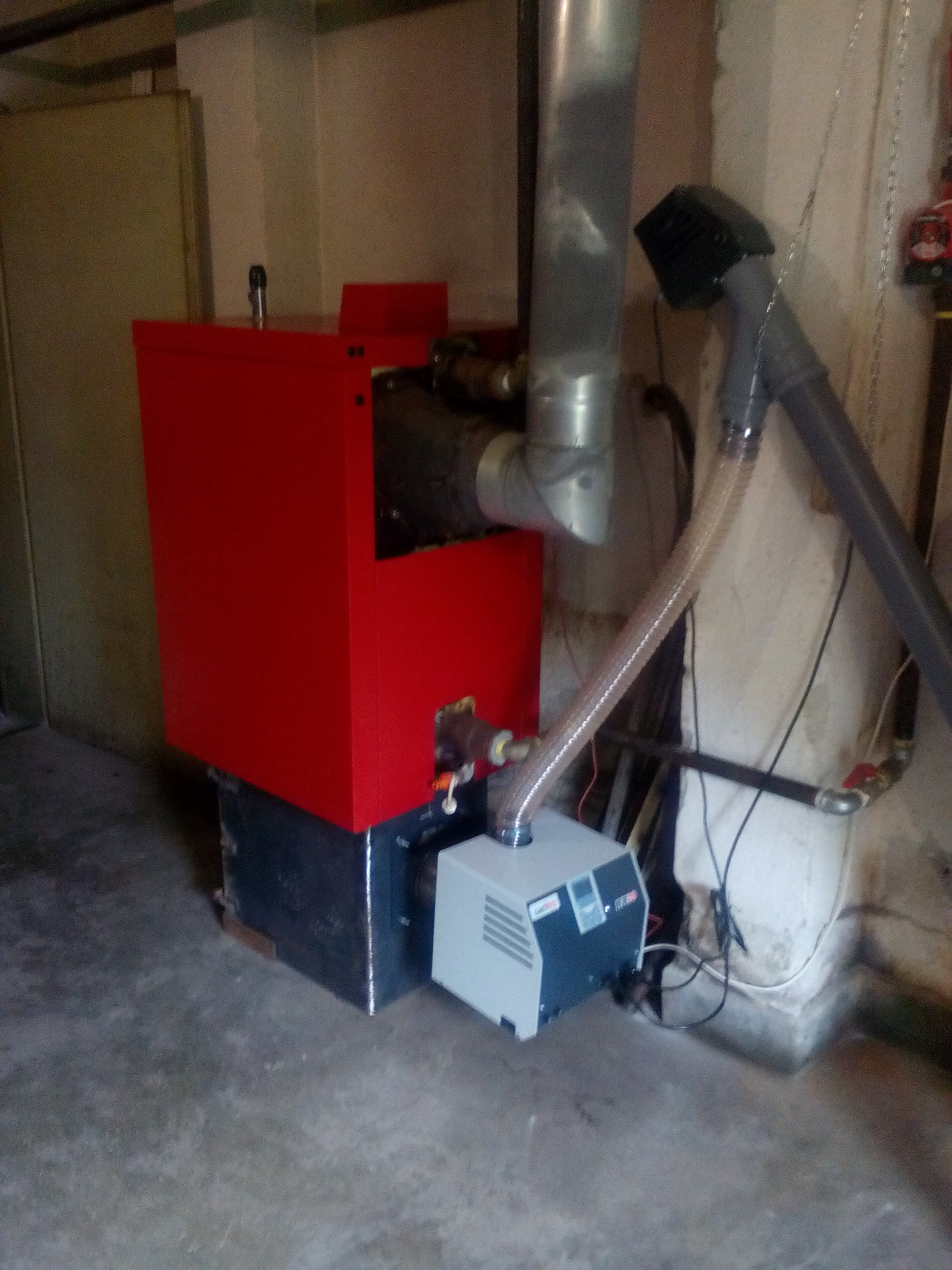

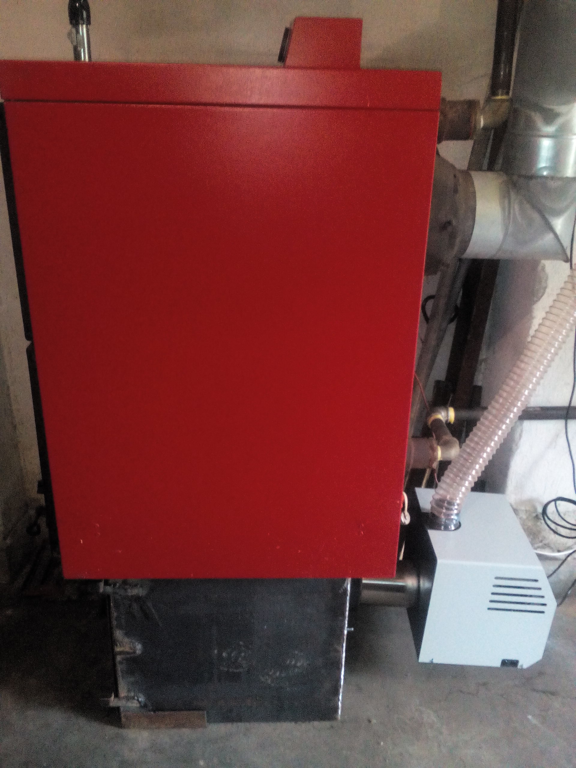

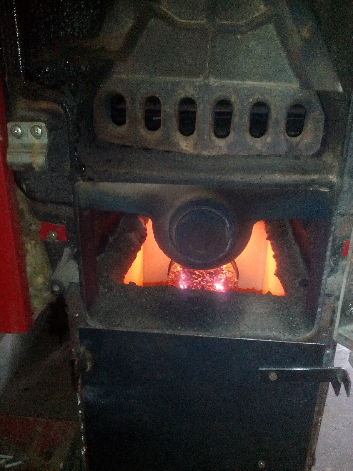

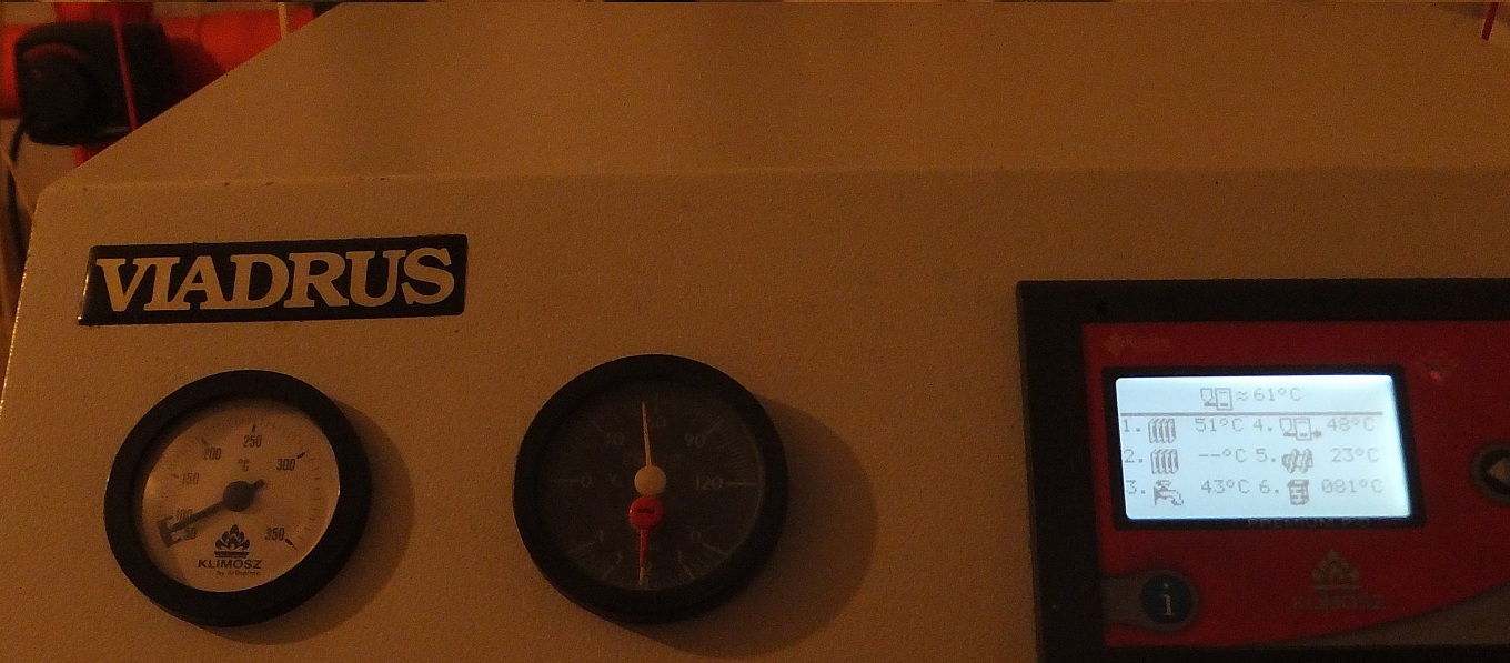

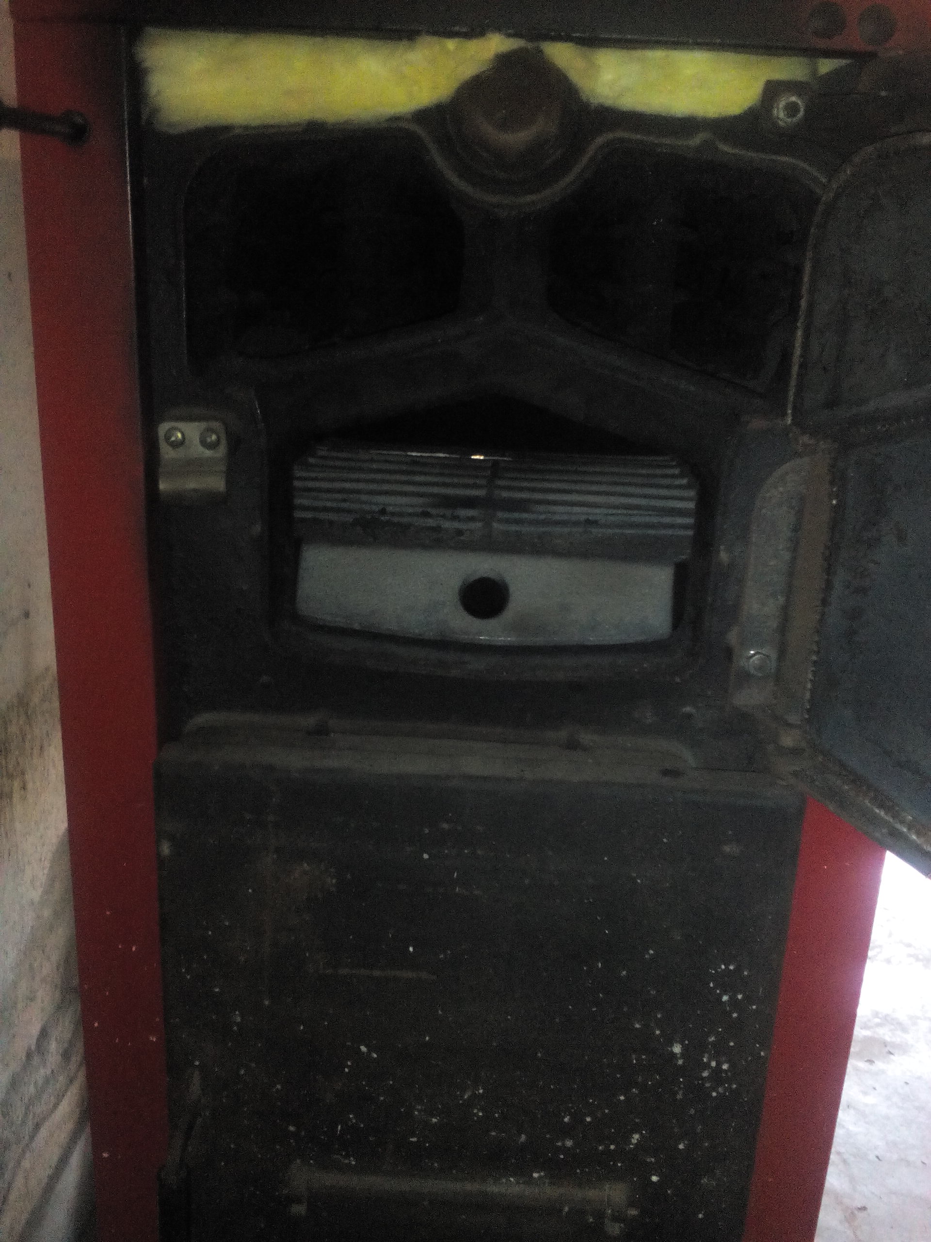

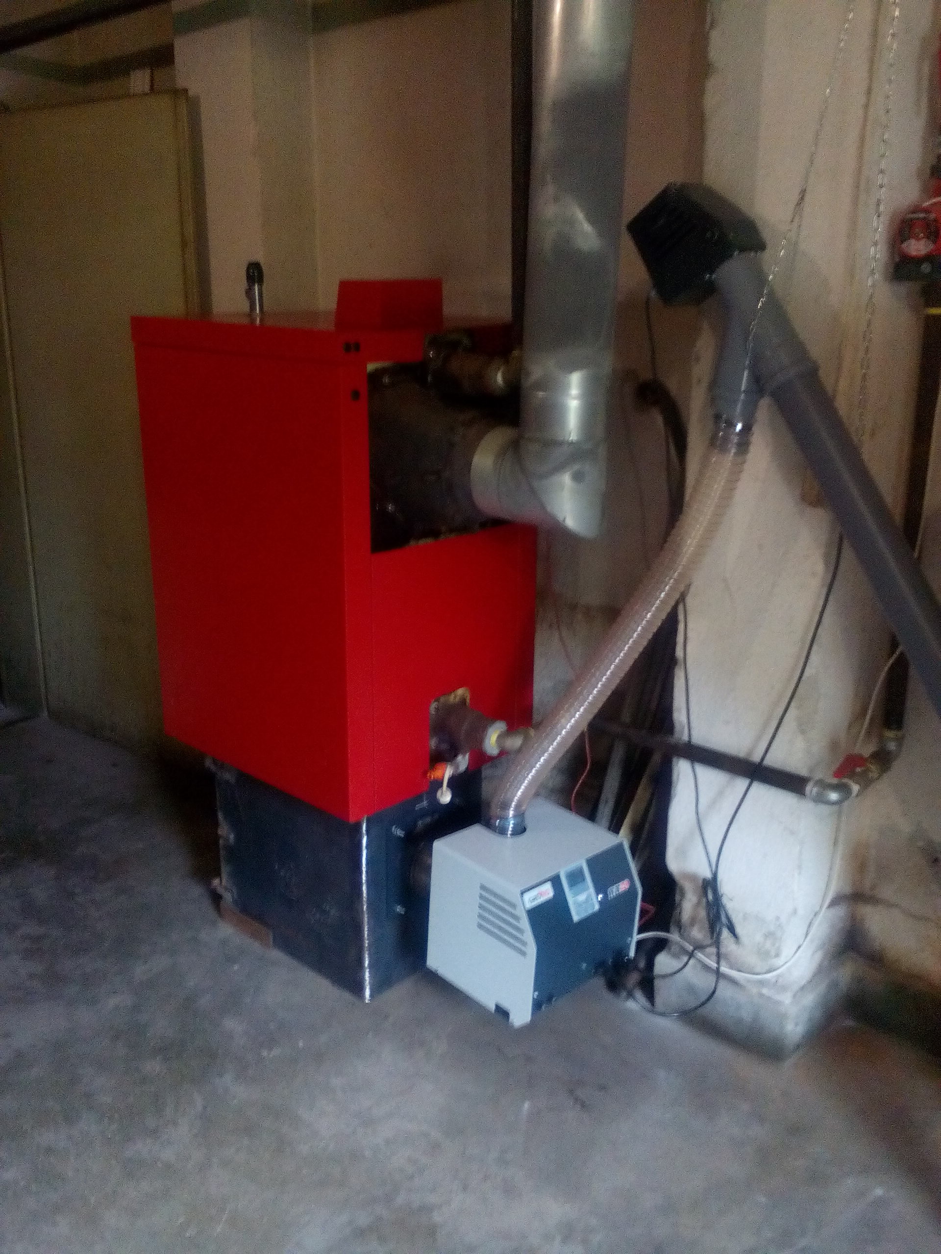

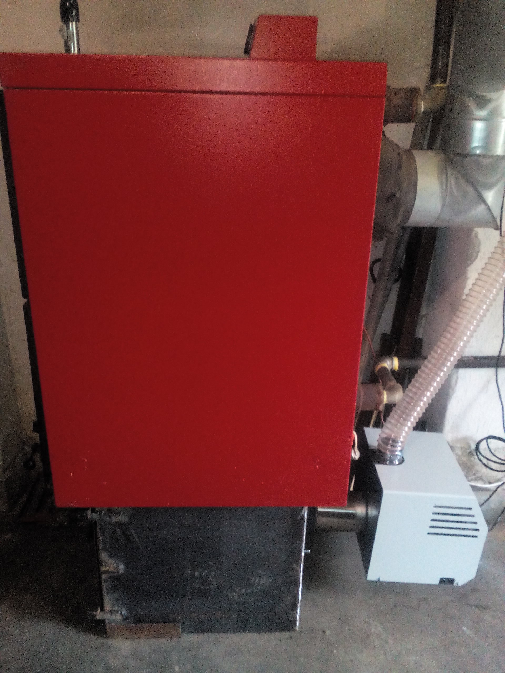

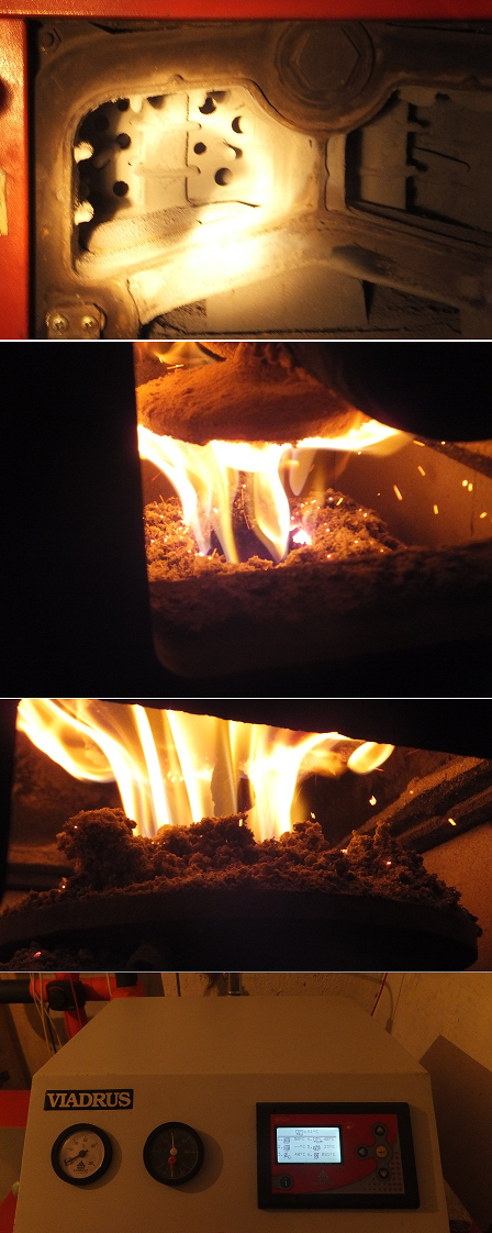

вече седмица съм на пелетно отопление/три години очаквах този момент/....Котелът ми е Виадрус/17,5 квт.,чугунен/,пелетна горелка Грейко/РБ20/,сложих и три чугунени плочи,очаквам стаен термостат Бисолид,купих един тон пелети слънчоглед-180лв....Това е като информация .Ще се радвам да споделите опит:какви настройки,пелети и въобще всичко. Мога да кажа,че работи отлично,но винаги може още. Да поясня,че топля около 90 кв.м.,имам добра изолация....Поздрави на всички !

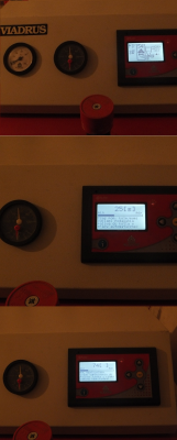

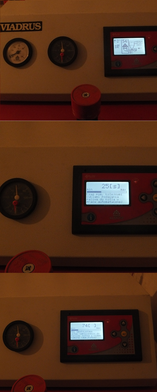

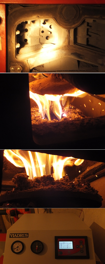

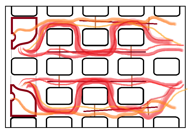

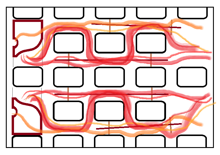

Виадрусът с турболаторни прегради в горната камера по схемата долу.

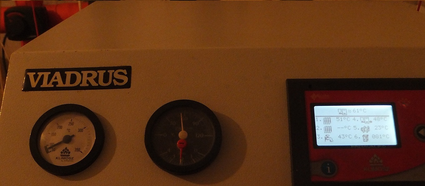

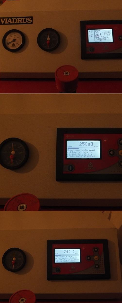

Температура на котела - 54 гр. Външна - 6 гр. Стайна темп. - 22 гр.
Пауза на зареждане 25 сек. зареждане 7 сек. Мощност на вентилатора - 27.5%.
Температура на ЦО 50 гр. Температура към котела 48 гр. Температура на димните газове 81 гр.
Температура на димните газове без турболатори - 103 гр.

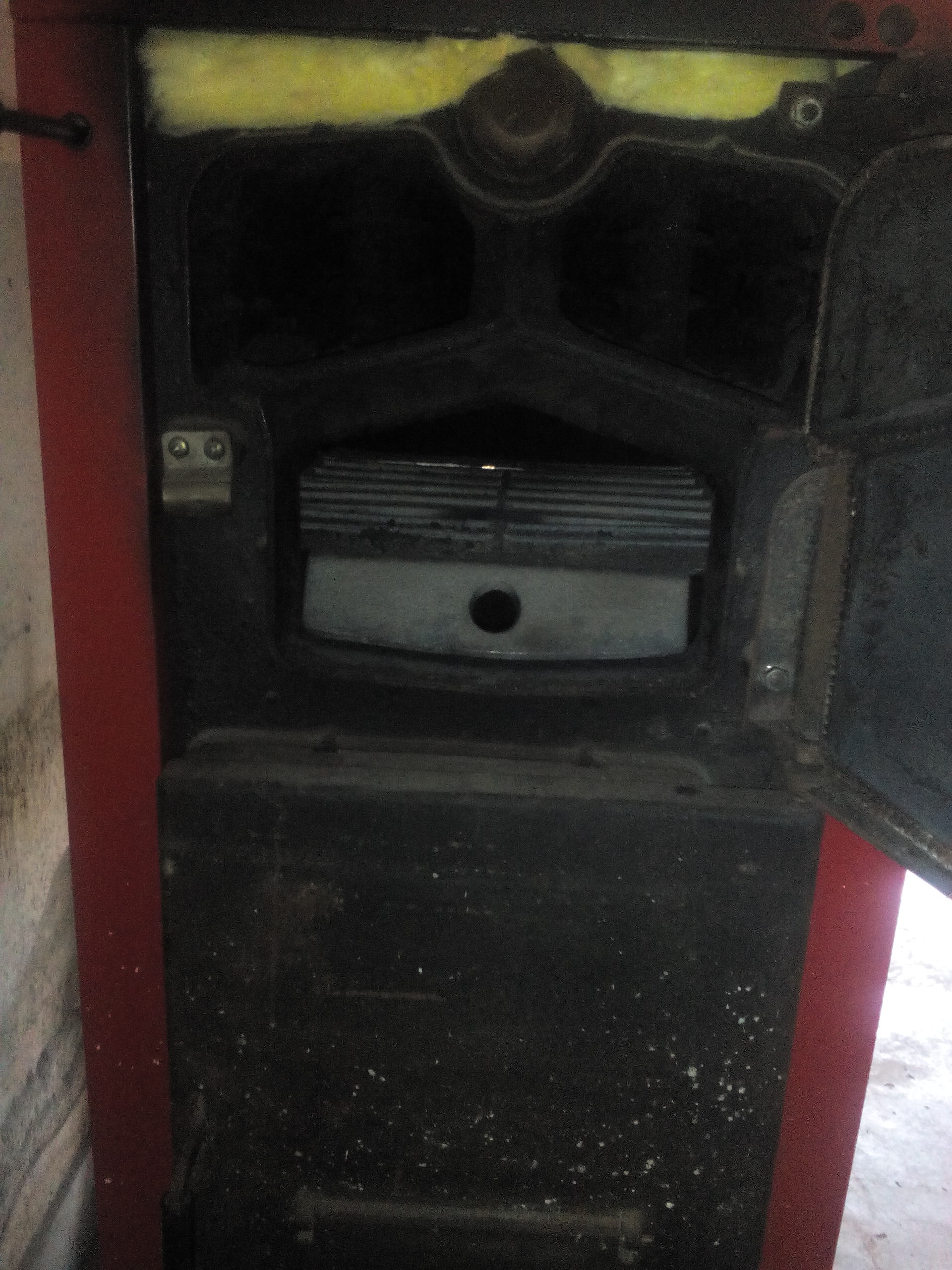

Когато се разгори и дръпна клапата на димоотвода и моя котел Виадрус подържа температура на димните газове между 80-85 градуса,термоглавата на котела в момента е на 55 градуса ,а помпата вкл.на 45 градуса.Температурата в стаите е 22-24 градуса.И всичко това с донбаски въглища.
Тези турболаторни прегради купувани ли са или правени?

impressionistus написа:Здравейте,Здравей! Със същата конфигурация съм, горелката на вратата ли ти е? Не трябва ли много често да чистиш пепелта от слънчогледовите пелети? Последните откъде ги купи, от кой регион си?

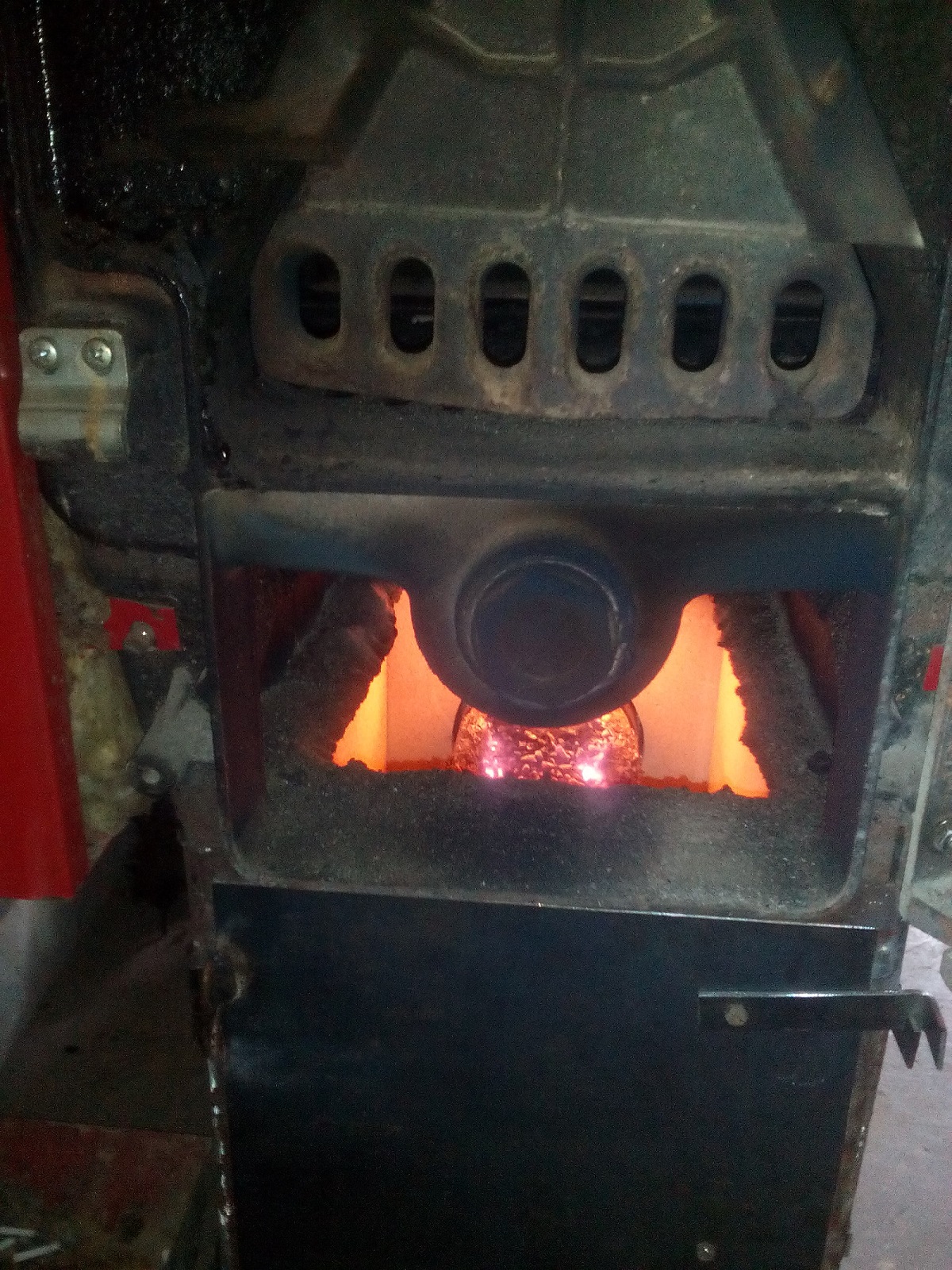

Здравей,
Горелката е на долната врата,почиствам всеки ден\ може и по рядко,защото ги избутва
Купих пелети от Русе-185 лв.за един тон.Днес дистрибуторасвърза стайния термостат\ Бисолид\, добре управлява...Ще видим като стане по студено .
