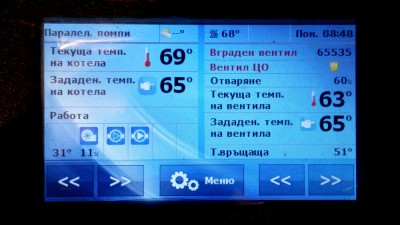

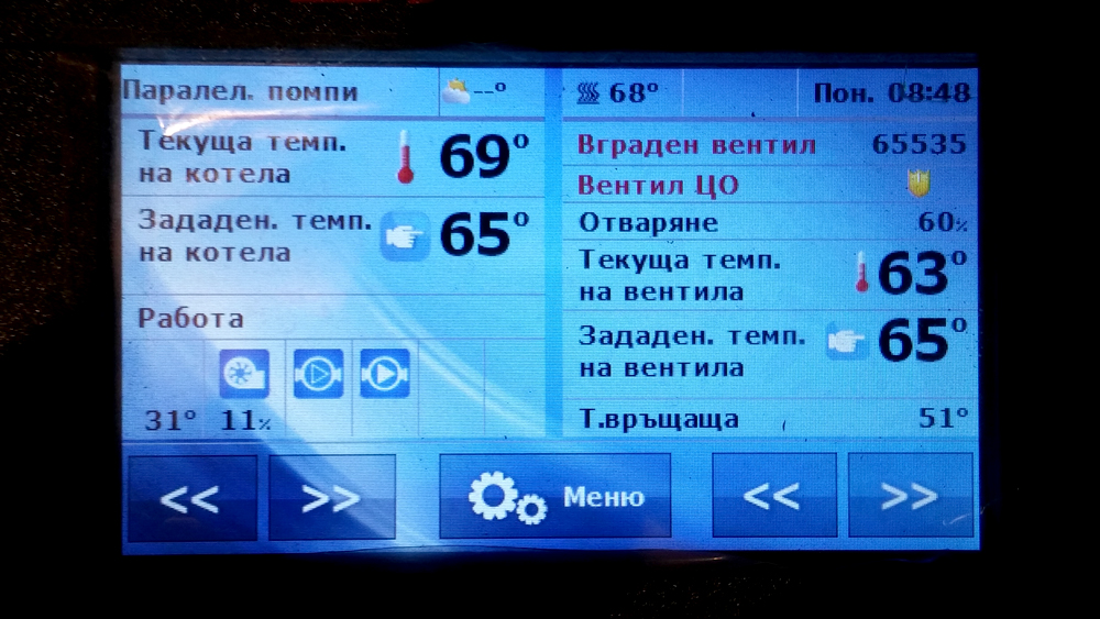

yasoo - специалист
LazarGanev написа:
Платката на котела дали не може да управлява трипътен вентил? Аз затова повече предпочитам да монтирам трипътни термостатични вентили с пряко действие - не им трябва никакво външно управление и имат само една функция, която изпълняват безпогрешно, като термостата на колата. При твоето положение не знам какъв ще е резултата, дори и да вдигнеш котелната температура. Ако сложиш един термометър на връщащата в котела вода ще може да се види за какво иде реч.
Благодаря за изчерпателния отговор!
Сутринта като станах вдигнах леко градусите на котела и на вентила на 65°C да видим ще има ли разлика.
По въпроса за вентила... през управлението на котела има толкова хиляди настройки, че нещо не мога да се оправя. Сега ги намерих тези за вентила... в менюто има зададени няколко вида вентили, но само този е активен та според мен е това (описвам настройките както са дадени в менюто):
Тип вентил: Вентил ЦО
Зададена температура: 65°C
Минимална връщаща температура: 30°C
Максимална връщаща температура: 80°C
Температура включване помпи: 40°C
Време на отваряне: 120 секунди
Стъпка единична: 5%
Връщащата температура към котела както се вижда от снимката в момента е 51°C... но непрестанно варира м/у 45 и 60°C
Та така... ще съм благодарен на съвет какво мога да направя от тук на сетне. :)

jabata - специалист
Навсякъде до момента се говори че за да няма конденз трябва температурата на връщащата вода да е поне 60 градуса, иначе ще се образува конденз. А при тебе от снимката точно това се вижда. Връщаща вода 51, което ми се струва че е малко нисичко.
