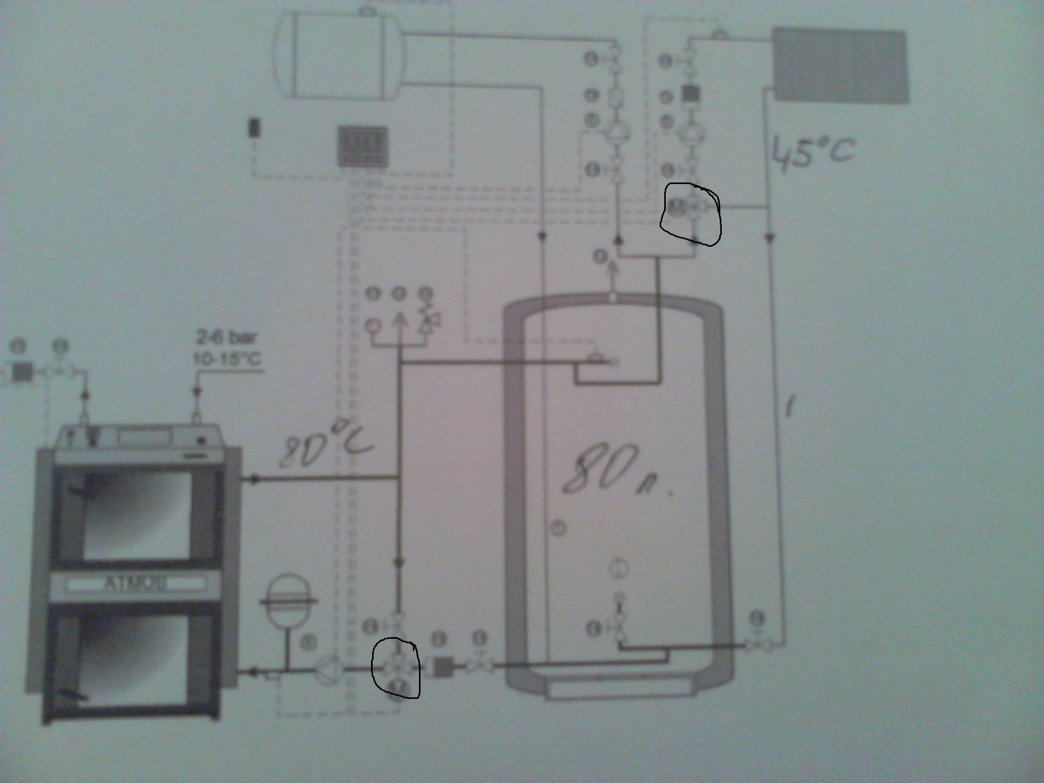

[quote="maistora1965"]Привет на всички предстои ми да ремонтирам котелното и затова отварям нова тема.И така понеже ми прогоря дъното на котела по точно ламарината ще трябва да я махам Не е ли по разумно да си направиш нов котел ,когато се налага да режеш и да преоразмеряваш такъв ,който е тръгнал да си отива -преди години /преоразмерявах/ нещо подобно за да намля обема на водата ,да вкарам още една пита -и в крайна сметка ефекта -никакъв -една кутия електроди ,10-на диска за шлайфа -една седмица след работа труд до късни нощи.Изказвам само мнение -не съм специалист!

Е чак да си направя по скоро ще купя нов ако този не става а за тръбният топлообменник и височината на пламъка аз за това търся мнения защото съм един прост заварчик,а специалистите са тук във форума

Прекопирай модела на Херц Пелестар щом ти се отдава заваряването .Инфо от Чичо Гугъл за устройството му...Даже ще ползваш от Дакона горните капаци и вратичката за пепелника ,може и декоративните капаци , придържащи изолацията от оригиналният.Евентуално може да ги срежеш и удължиш с ламарина и ще има вид на заводски...

Явно мненията се изчерпват ще преминем към втората част но преди това ако преместя горелката от вратичката на котела на вратичката на кутията дали ще е по добре ако отгоре е тръбен сноп,и изобщо има ли оптимална височина за развитието на пламъка.И някои има ли представа какъв да е диаметъра на тръбите.Тези на греикото ми се струват доста широки.

Благодаря за размерите, за първата част ще пробвам с тръбен топлообменник ще кача и снимки а сега да попитам и за преправянето на схемата решил съм да я преправя по следната схема някои да даде мнение за трипътните винтили.До колкото разбирам тези за схемата са със задвижки но аз мисля че може да се напрами и с други.Температурите на малкият и големият кръг съм ги написал а пък буферът ще е вътрешно тяло от боилер и по скоро ще играе роля на изравнителен съд за наляганията на двете помпи.
