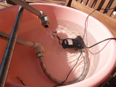

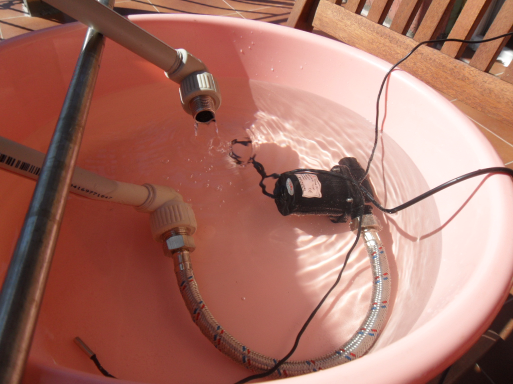

Сега се сетих има такива помпи и с 6 метра напор.
Такава ползвам при един мой самоделен вакумен колектор с над 90 метра неръждаемо гофре в него и помпата върти безпроблемно водата въпреки голямото съпротивление на водата
Ако си чел темите ми: въздушно отопление с вакумни тръби или пък темата: бюджетен вакумен колектор за 2-3 дни знаеш какви опити съм правил с такива помпи
bialk - специалист
Има и такава с 15 метра воден стълб (гледай клипа в описанието тук). Но струва 57 долара. Смятам, че помпа с 5-6 метра стълб не би трябвало да е проблем за дрейнбек с денивелация 2-3 метра, дори и монтирана на самия бойлер, в много по-ниска точка. Но ще трябва да пробваме за да се уверим.
Иначе тази от снимката по-горе 1/2 цола ли е? Има ли проблем с завиването на фитингите, в смисъл дали изпускат?
шоп - майстор
Има всякакви китайски маломошни помпи. Имам една такава диафрагмена с напор 100 метра:-)
Да, на 1/2 са фитингите. С клингеритовите фитинги, който си вървят в комплекта на неръждаемите гофрета стягането на гайките буквално е на ръка.
