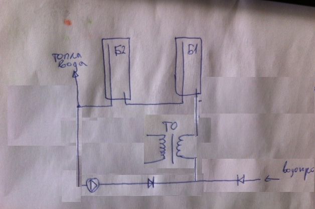

Става въпрос за рисунката на radius от съседната тема, нали? Според мен помпата и възвратният клапан са свързани грешно. Топлообменникът трябва да взема студена вода от дъното на десния бойлер, а топлата да я влива на върха на левия. Според мен е по-добре зареждането и разреждането на бойлера да е през различни кръгове.
Поздрави!
P.S. Сетих се да питам нещо автора на темата.
Micho@85, ти защо чакаш другите да ти рисуват схемите?!
P.P.S. Сега се сещам, че така или иначе ще трябва да има втори кръг, защото като се обърнат клапана и помпата, този кръг ще може да се използва само за зареждане.

filmatoplo написа:При мен тази схема действа от седмица ( разликата е, че помпата е преди топлообменника)Казах само че мястото на топлообменника не е там в схемата.Проиграйте нарисуваната схема мислено да видим какво се случва при заряд на бойлерите и при консумация .
няма проблем при едновременно черпене на вода и работещи помпи.
Все пак говорим за бойлери само с два извода. Ако имат бойлерите и отвори за рециркулация е друга бира и вариантите ще са други.

Привет,
позволете ми да не се съглася с промяната в схемата. Ще се опитам да обясня защо.
На теория е добре, хубаво е студената водопроводна вода да влиза преди топлообменика за да отнема повече вода. Даже по тази логика входа от водопровода е добре да е и преди помпата ( с преместен възвратен клапан) за да може помпата да се охлажда. Помпата на практика не се плаши от това но както и да е.
На практика обаче се получава друго. Какво се получава да кажем в 14-16 часа в слънчев ден. Бойлерите са се заредили до 60 градуса. Задали сме делта Т 5 градуса и в колекторите имаме над 65 градуса флуид. Започваме да черпим вода и преди топлообменника нахлува вода с температура 15 градуса. Пластинчатите топлообменници с голяма площ и веднага ( секунди) панела ще стане 30-40 градуса и контролера ще спре соларният кръг ( или и двата кръга ако са вързани заедно помпите) Системата започва да работи циклично. Аз
Такава работа аз не харесвам. Смятам, че е по-удачно системата да работи по-плавно, т.е. бойлерите да са като буфери и температурата да се изменя плавно.
Филме, ще съм благодарен да споделиш и други тънкости. В спора се ражда истината

Понеже с това се занимавам и ми е лесно ,тоест така подбирам броя на панелите спрямо литража че инсталацията има мощност и работи както ти искаш .И самия топлообменника е важен какъв е по мощност,брой пластини и тем подобни ,като дебити на помпите.Имам над 20 тина сл инсталации с топлообменници ,всички обаче са с не по малко от 10 панела ,имам и с 40 панелови.Последната ми беше с 2 топлообменника,за басейн и бгв.Сега убеждВам клиентите си вместо сл панели да им сложа пелетен котел ,който ме послуша си гледа кефа и си свирка.А зареждащата помпа се командва отделно по температура на произведената вода след топлообменника.Слънчевата помпа се пуска от дф термостат ,след като тя тръгне и затопли вода до температура 55_60 гр на изхода на топлообменници тръгва зареждащата .Аз ги правя така че от панела слиза 80 гр ,произведената е 55-60 , когато някой ползва водата за къпане тогава произведената вода пада до 45 гр и тогава зарядната помпа спира защото не ти трябва ,без туй нейния клапан е затворен под 8 атмосфери налягане от водопровода.Когато спре къпането ,и произведената вода се повиши над 55-60 гр се включва зареждащата помпа ,слънчевата помпа си работи постоянно ,спира следобед след 18 часа.При заряд и по време на консумация в бойлера винаги влиза затоплена вода ,ако имаш чехи в хотела водата стига ,ако имаш С-ци просто няма как
