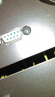

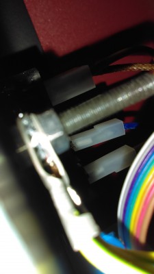

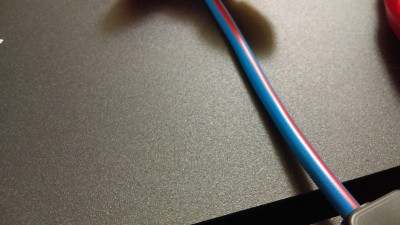

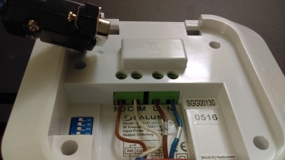

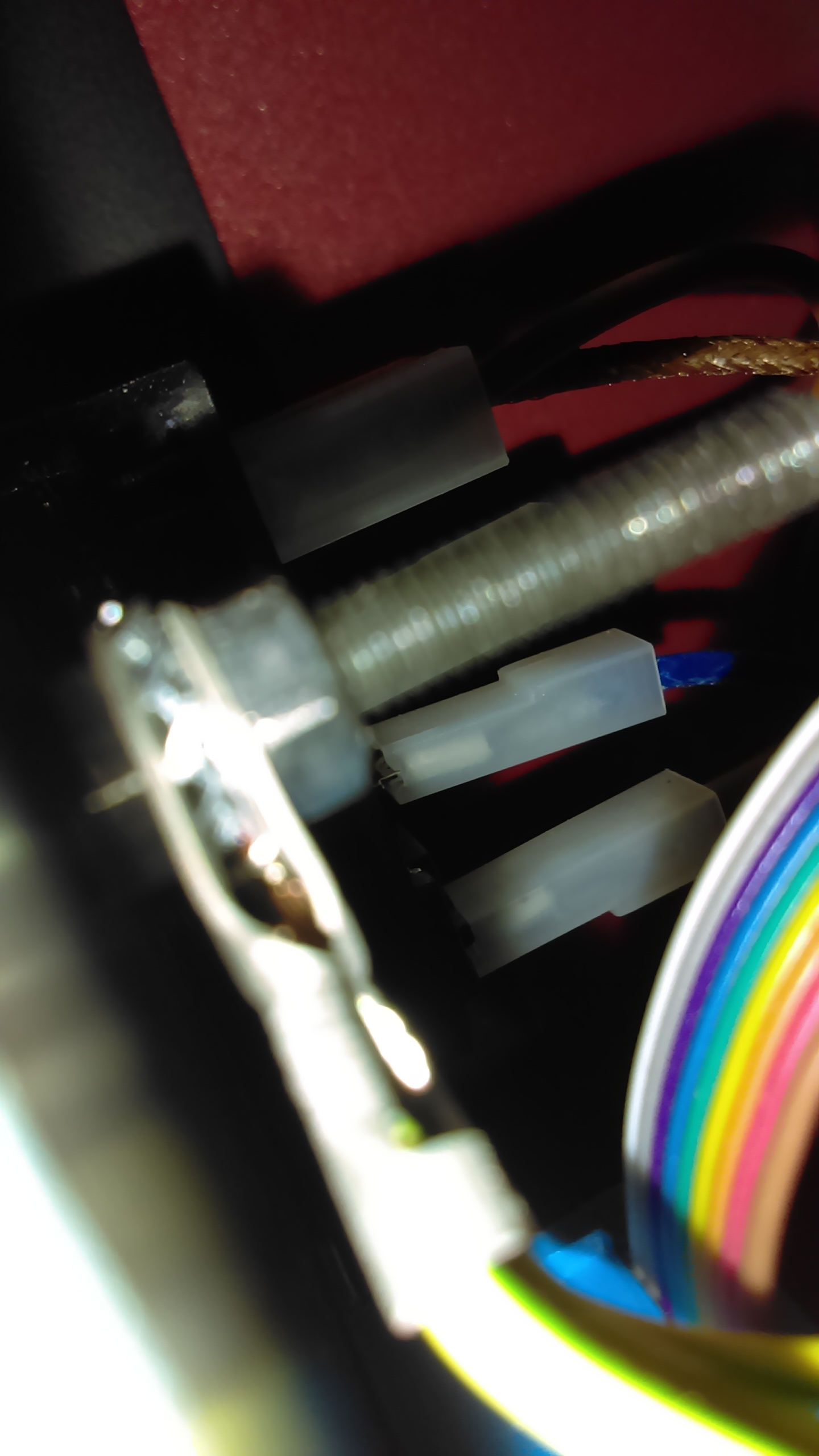

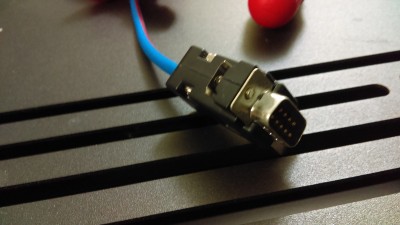

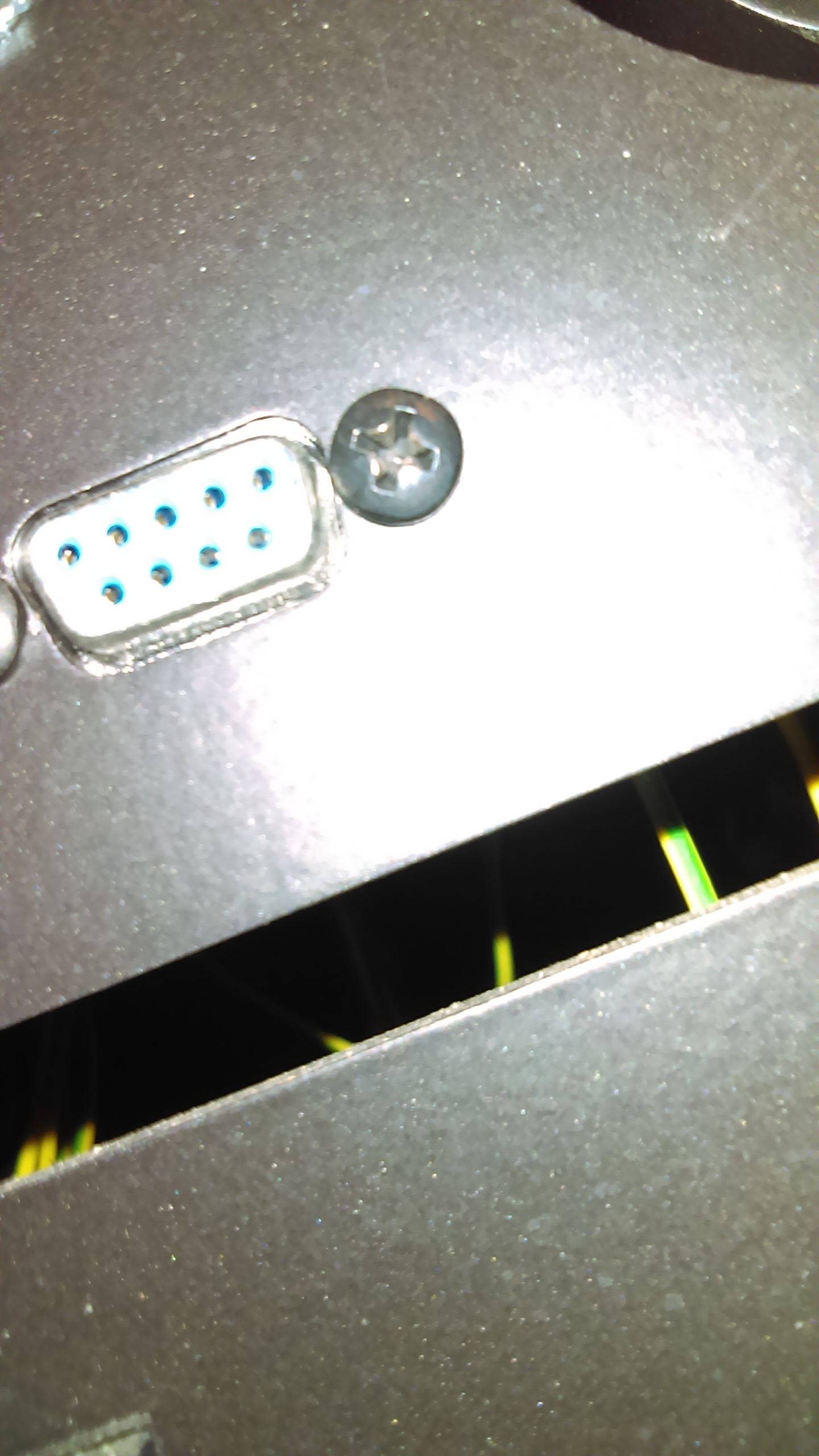

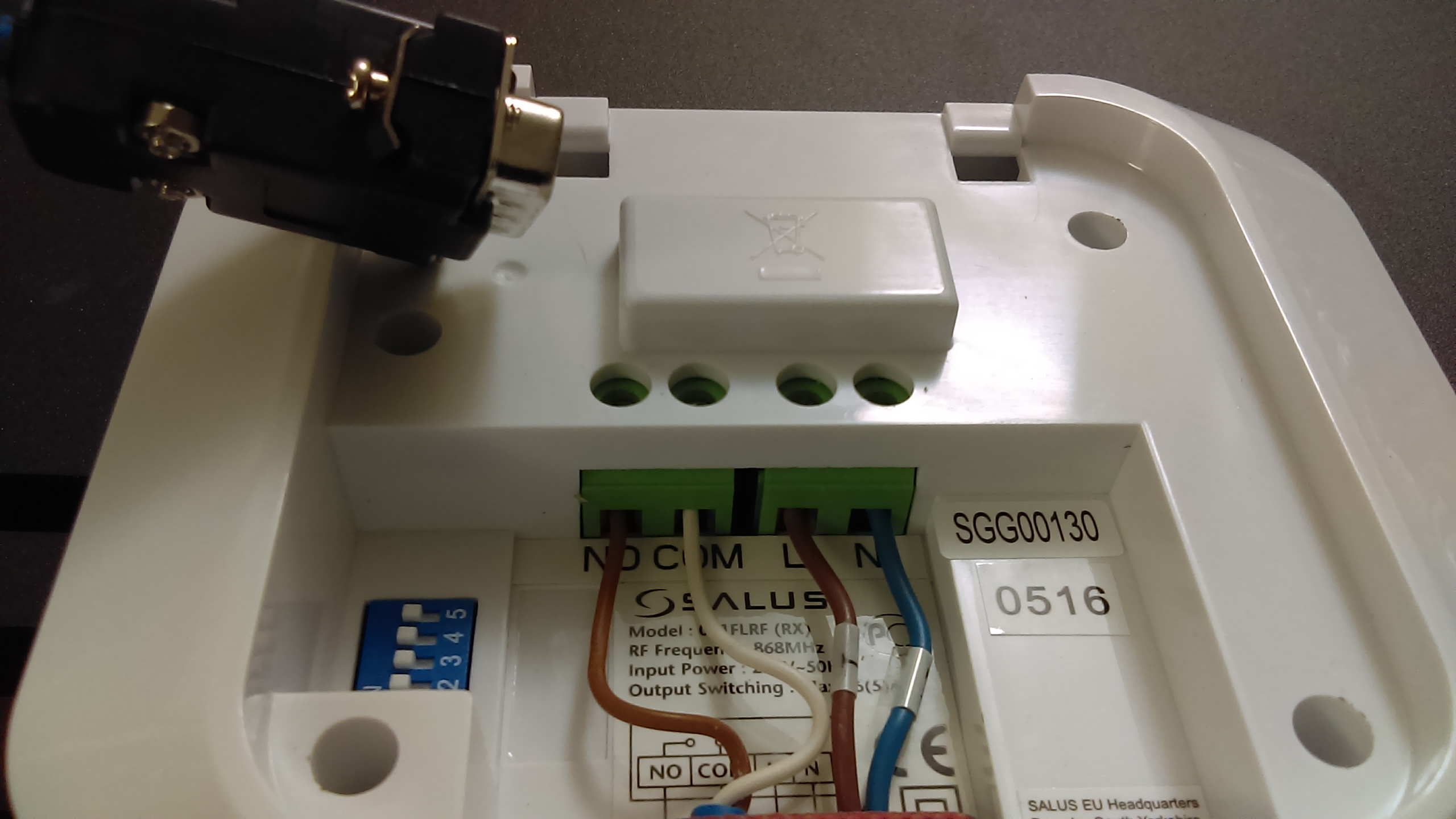

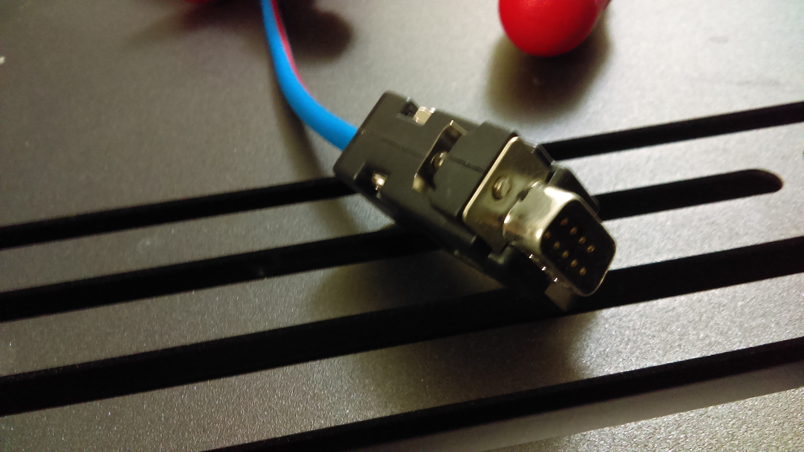

Ето снимки

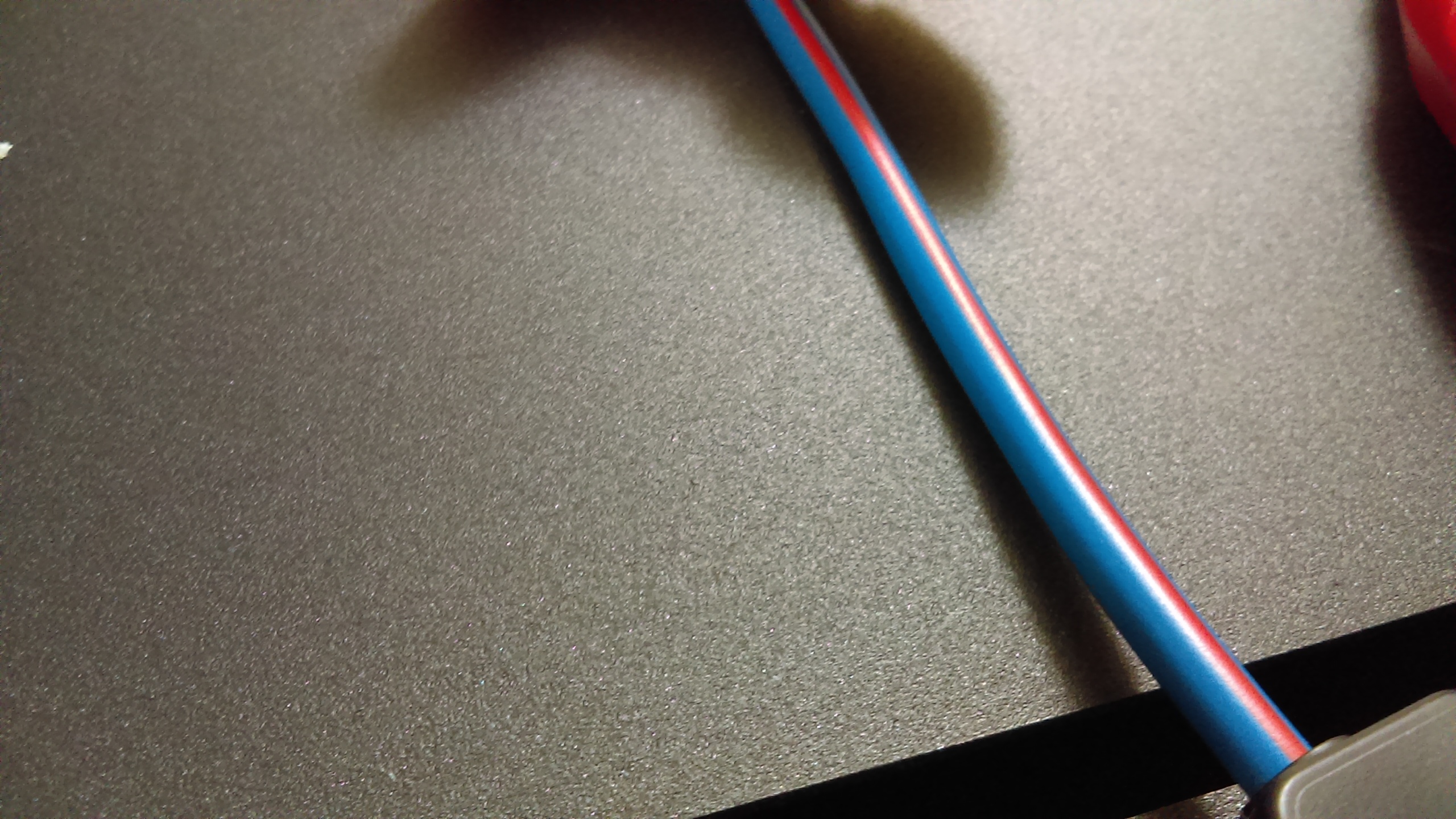

белият кабел маркиран на изолацията с червена лента е на позиция 5 а на 6 е кафявия на RS кабела
daniel.trifonov - специалист
Христо Найденов написа:
Казваш, че по RS232 подаваш сигнал от нормално отворен контакт и го разпознава!?
Възможно ли е този кабел да не е RS232, а просто да позлва такъв куплунг?
куплунга е само 232 а кабела швпс 2 по о.75
ТОЗИ КАБЕЛ СИ Е С НЕЯ ЗАВОДСКИ А ОТ ЕДИЛКАМИН МИ КАЗАХА 4Е НЕЗНЯТ КАК СЕ СВЪРЗВА.........................
