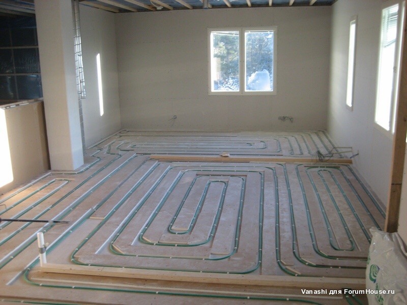

С ръка на сърцето предпочитам водно подово положено по сух способ.
Единственият минус е когато целим сериозен акумулиращ ефект.
А по темата и по въпроса на автора: не подценявайте и топлозагубите за вентилация. Само ако имате рекуперация могат и да излезат сметките верни.

Това което се смята са чистите топлинни загуби през стени, подове, дограми.
А къде са загубите свързани с вентилация, входна врата, аспирации, или тази къща няма да се вентилира отникъде. Това малко ми прилича на сметки без кръчмар.
Иначе като смяташ загубите през почвата, искам да попитам как ти е изолиран фундамента. Ти казваш почвата винаги е с положителна температура. Тука си отчасти в грешка. Почвата е с положителна температура но една от 80 см ( за планинските райони 90 см) дълбочина. А между -80 и 0 см, температурата зимата варира от +4 до външната температура. Така че от чак толкова подробни сметки, никой няма нужда. Освен че ще те заболи главата, може и накрая да останеш на студено.
Иначе по-темата един котел с работен диапазон между 3-4 KW и 10 - 14 KW ще ти свърши идеална работа.
Защото 4 Kw, са ти необходими само за поддържане на температурата при загрята къща и 20 градуса разлика между вътрешната и външната температура. А какво става когато тази разлика е повече или по някакви причини къщата е изстинала?
Отделно че серпентината на бойлера въобще не е малка подробност. Тя струва между 0 и 3 KW. Именно за това ти трябва тази максимална мощност.
Отделно се пита, това къща за целогодишно живеене ли ще е, или вила? Ако е вила, трябва да се сметне това че ще трябва сравнително бързо да се затопли от нулата.
