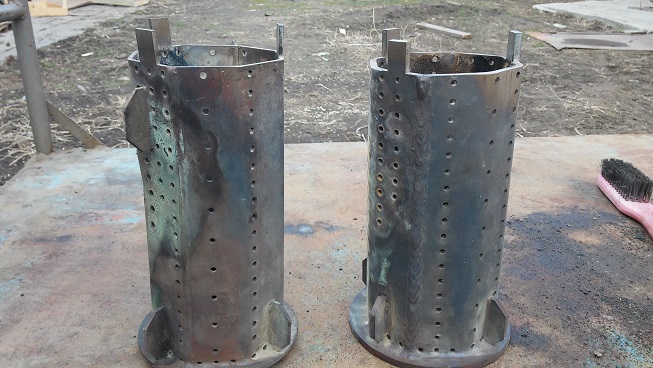

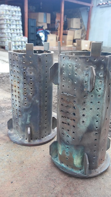

аз имам горелка Burnit Pell 25kW, не е ЕКО модела, има шнек в нея. За съжаление в пепелника падат доста недоизгорели пелети. При увеличаване на въздуха не се подобрява положението. Датчика за осветеност отчита ниски стойности при работа на максимална мощност (задръзства се с пелети). Работи добре на първа (10kW) и втора степен (15-18kW). Определено дупките за въздух на главата не са разположени оптимално. Главата на горелката е от новия тип от по-дебела (5мм) ламарина. Имам приятел със стария тип глава от ламарина 3мм и там горенето е по-добро. Ето снимка на 2те глави. вижда се как тънката ламарина е поизгоряла за 4 години еклпоатация. "Специалистите" от шуменската фирма са променили местата на част от отворите и резултата не е особено добър. Предстои тунинг с разпробиване на допълнителни отвори. Опитах да сложа мрежа под горелката, където да падат пелетите и да доизгарят - падналите пелети изгарят напълно, но се повишава температурата на димните газове от 150оС на 170оС, поради екраниращото действие на мрежата (горелката е монтирана на на 35кв Симе 7 секции на долната врата над водната скара).
Някакви идеи и опит с тези горелки?

Ще сгрешиш ако я рязпробиеш,подобрената версия е с по малко дупки,по-добре е,има ли тяга комина?Пробвай с циклите,направи ги вместо на 20сек подаване примерно на 10 и намали пелетоподаването на полувина,може би да нямат време да изгарят,или пък си с чамови пелети.

foroforo написа: За съжаление в пепелника падат доста недоизгорели пелети. При увеличаване на въздуха не се подобрява положението.Няма как да се подобри по този начин. Силният въздух изхвърля малките пелети. Трябва въздуха да се намали, въпреки, че при горелки Фероли и това не помага.
