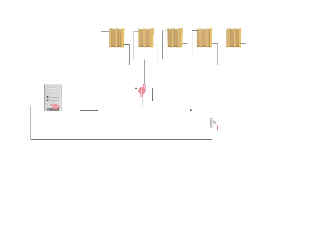

Лазаре, уважавам мненията ти като майстор в отоплението и те моля да изкажеш мнение за инсталацията. :prayer: Кажи кое как да направя преди да съм почнал, че форумите са пълни със хора, които са направили инсталациите и питат защо ми е студено, а разхода голям. Притесняват ме и големите радиатори по над два метра ще им стигне ли ф18 да ги захрани при ниска температура?

Ами аз не разбрах защо те накараха да смениш концепцията и да направиш колекторна система с медни тръби :shock: . Това за мен е абсолютно безмислено :? . Колекторната система с линия към всеки радиатор е въведена заради тръбите с ал. вложка - затова, че връзките все някога прокапват, така по-лесно се следи прокапването - т.е. всички течове са на едно място и ти спокойно можеш да си ги наблюдаваш :lol: . С медни тръби и ППР тръби се работи по попътна система, че е по-лесно, по-малко тръби прескачаш, по-малко дупчиш и т.н. Но при попътна система се иска малко повече играчна за да се направи хидравличния баланс, което за някои колеги е Terra incognita :cool:

Инсталацията пак е попътна но е на два кръга. След единия цол тръба с колектора разделям на два кръга, като всеки е попътен. Двата кръга са с 3/4 тръба, а към всеки радиатор 1/2 тръба.
П.П. Грешно съм се изразил с колектор, ще разделя кръговете с тройници 1 цол към 2х3/4 цола.

тук съм , тук съм :))) весели празници първо . ами в wc то е останало байпасче , радиаторите с какви термоглави са , ако има някакви какво ще стане ако затвори радиатора в детската например ? комбинирал си попътно със звезда . може би си имал впредвид да спира цял отделен кръг при дадени условия. Ако трябва да се регулира всяка стая , или чиста звезда или попътно с добро балансиране , което ще докараш опитно . Ако помпата не си регулира сама дебита , може да се помисли за хидравличен разединител . Но всичко това само заради това което си писал в една от репликите , а именно ... защо консумираме много а получаваме недостатъчно :)))) И аз смятам че медните тръби са излишни , 32мм ппр ти е достатъчно за линиите. Големите радиатори са благодат за кондензния котел , не се притеснявай. Не мога да ти предложа конкретна схема защото имаш условия за мин къртене и т.н . Мога само да ти давам насоки от които да се ръководиш.
п.с
хидравличния разделител не е нужно да е като отделно устрийство . Виж тази примерна схема която решава доста от въпросите които поставяш . Няма проблеми с дебити , баланси и т.н.Няма проблеми с затварянето на термоглави , работи и само с 1 радиатор. И даже май като се замисля това ти е само схемата в твоя случай по следната причина . Не познавам котела ти но със сигурност има контрол на поток . Не знам колко е бърз контрола при теб и при какви параметри , но съм имал случаи да влиза в грешка поради схеми от типа които обсъждахте досега . Варианта които ти предлагам при някои условия ще изкл котела по често ( нап. 1 радиатор ) но по температура , което няма да го вкарва в грешка .
и за колегите , добрите термоглави са трипътни, подобни като на вентилконвекторите (марковите ).

LazarGanev - "Велик майстор"
Няма нужда от HW, няма нужда от втора помпа, няма нужда от термоглави на всички радиатори, само на някои. Останалите ще се управляват от регулатора, той е задължителен, без него системата е конфекция.

Разделям с тройник на два кръга за да намаля съпротивлението и да ползвам ф22 тръба. При един кръг дължината на магистралата в едната посока е около 60 м. и приблизително 28 kw радиатори при t 90/70/20. :?

Няма значение какви тръби ще ползваш, но и аз не ти препоръчвам полиетилен с вложка. Освен това ф22 мед е напълно достатъчен диаметър, освен това тези радиатори не знам как са смятани, но някои от тях са излишно много преоразмерени, други не толкова и като резултат стаите няма да се топлят еднакво.

Аз нямам претенции към сметките, нито към размерите на радиаторите, те са си твои. Пък и в крайна сметка повечето ще имат термоглави, които поправят грешките при смятане. Така че - действай :)
