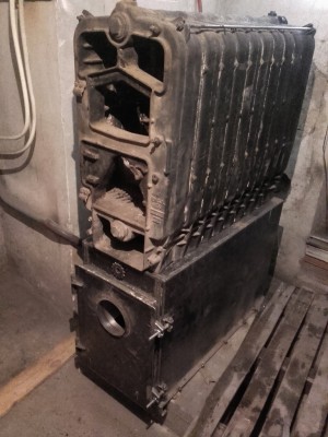

тя се слага под котела нали? Преди се поразрових из интернет и видях за виадрус. Мислех си за някакви прегради в самия котел по - скоро дали няма да свуршат пак същата работа ?

Да,преградите,турболаторите вършат работа като забавят скоростта и подобряват топлообмена ,но тези прегради не са водни...С кутията нагреваемата площ ще се увеличи значително без да съм премерил по мои преценки с 30% поне.

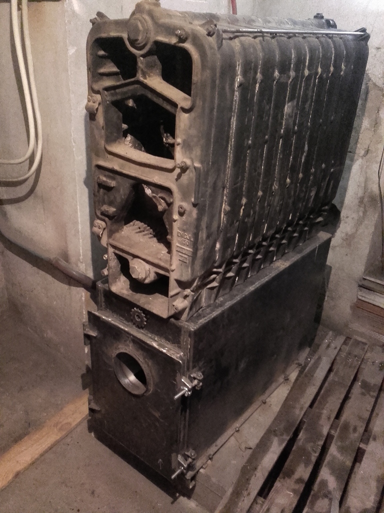

това е за което говорим нали ?

Да,но в твоят случай горелката трябва да е откъм страната на изхода на котела.Тук,на снимката където е показан отвора за горелката трябва да има кюнец и да вкара димните газове обратно в котела.Трябва на място конструктивно да се измисли примерно квадратен профил с фланци,за да може да се монтира и демонтира. :)
lz2skt - специалист
По този начин ,ако не слагаш допълнителни прегради ще можеш да гориш и дърва и пелети едновременно....особенно в подобни дни като днешният и при първоначално загряване на системата и ще имаш икономии от пелети.
lz2skt - специалист
И друго,което се сещам Желателно е пламъкът на горелката да не бие директно в чугунените глидери,а да се сложи ламарина- отражател.Да не се получават топлинни напрежения в определена точка.

Да разбрах всичко за което ми говорите и ви благодаря. Но това е доста работа. Да ви питам за горелката вашата на дози ли пуска пелети или през определен интервал от време
