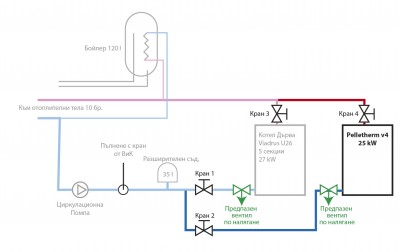

Тъй като искам да си запазя настоящия котел, като само паралелно се включа към системата с новия, имам няколко въпроса към знаещите, защото нямам познания в топлотехниката, надявам се да съм показал замисълът адекватно. Светлите цветове са налични в момента, по-ярките предстоят да се сложат :
Въпросите ми са:
1. Поставянето на кран 3 и 4 допустимо ли е?
2. С втория котел се добавят 55 литра в системата, необходимо ли е да се слага втори разширителен съд или да се подменя наличния?
3. Мога ли да запазя пълненето както/където е посочено досега и посредством коректно отворени/затворени кранове да си пълня новия котел? Поставянето на автоматична пълначка ще помогне при работата на системата?
4. Предпазния клапан - има ли нужда от втори?
Помпата ще се управлява от контактен термостат, а не от горелката (засега). Идеята е да си запазя възможността да паля Viadrus-a, но да се работи основно на пелети.

LazarGanev - "Велик майстор"
1. Да
2. Вероятно НЕ
3. Не ти трябва автом. пълначка, пълни както досега, при отворени кранове на двата котела. На двата котела сложи авт. обезвъздушител и предпазен клапан.
4. Има нужда от втори и трети, защото сегашния е на неподходящо място - трябва да е близо до котела, без кранове между тях

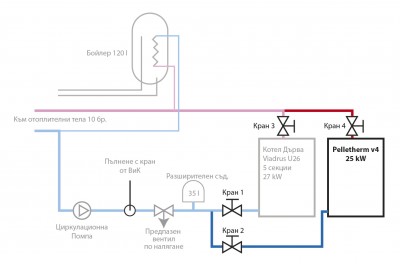

Mihail.Angelov - помощник
LazarGanev благодаря за коментарите.

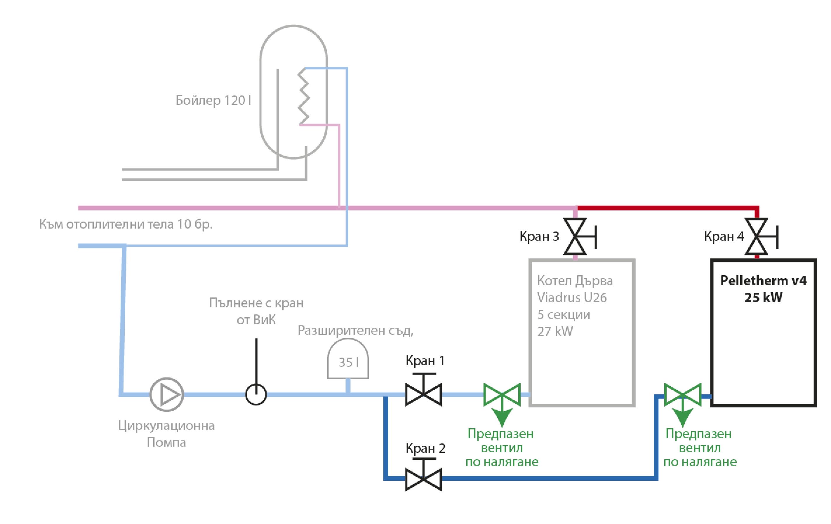

Ясно за предпазните клапани. Преместил съм ги в зелено - предполагам за това става въпрос?
Обезвъздушинелите на изхода на котела ли би било по-правилно да се поставят?
Ако изключим тези два коментара, принципно схемата изглежда ли работна?
