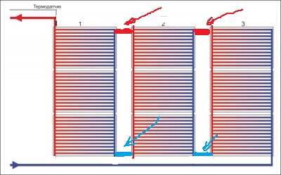

lov написа:Свързването не се прави така но и много ме съмнява е питащия е нарисувал всичко както трябва. Ако беше показал снимков материал щеше да е по друго.Снимков материал веднага при първа възможност и подробности като модел на слънчевите колектори, предпазните клапани и каквото друго важно забележа. Схемата смея да твърдя описва положението на >95% и представя колекторите гледани от горе от към небето. Панелите са на плосък покрив монтирани върху конструкция под определен ъгъл. Частта в синьо на колекторите е в ниското, а в червено на високо. Това като някакъв ориентир за положението на панелите в пространството. Какво имаш предвид под "Свързването не се прави така"?

Не знам дали ще ме разбереш. Та връзват се всичките в паралел, Всеки панел със съседния си горе и долу на изводите. И захранването се прави по диагонал. Както е при теб картинката входа е само на последния панел в дясно а изхода е на най левия горе.
Виж стрелките и се ориентирай по редактираната картинка. За тази цел си има и специални компресионни холендрови връзки. те изводите им трябва да са странично както съм ги направи а не от долу и отгоре.
Снимай за всеки случай да видим какво и що и как са тръбичките на абсорберитр защото или са нещо ново или неправилно си ги изчертал. А ако са както си ги изчертал панелите се монтират легнали по дългата страна. Изключителна рядкост са такъв модел. Аз дори не съм виждал някъде у нас да се предлагат поне до скоро. Не че и с такива няма да работи но се ползват вече меки връзки. И е малко трудно обезвъздушаването.

Колекторите с вертикални тръбички ли са на абсорберите? Ако да ( на чертежите са нарисувани хоризонтално) няма проблм със схемата на свързван. Колектор 3 трабва да работи. Може би има нужда от промиван на системата.
Подвързването предложено от @lov, не го препоръчвам, защото всеки следващ колектор работи с по-малко КПД
Ето тук са показани схеми на правилно и неправилно подвързване. Файла е на Ерато за турски ал. колектори, но важи за всички.

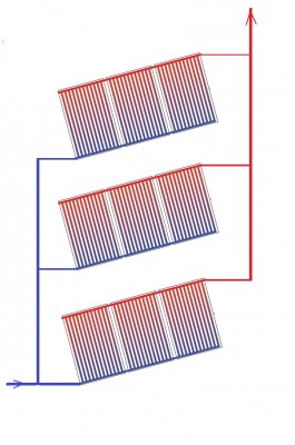

zdravcho написа: Схемата ... колекторите гледани от горе от към небето... Частта в синьо на колекторите е в ниското, а в червено на високо.Аз съм с впечатлението, че панелите са един зад друг? От дясно на оригиналната скица ни е юг (а не е "гледано от юг")? На скицата десните краища на панелите са долу, левите - горе?

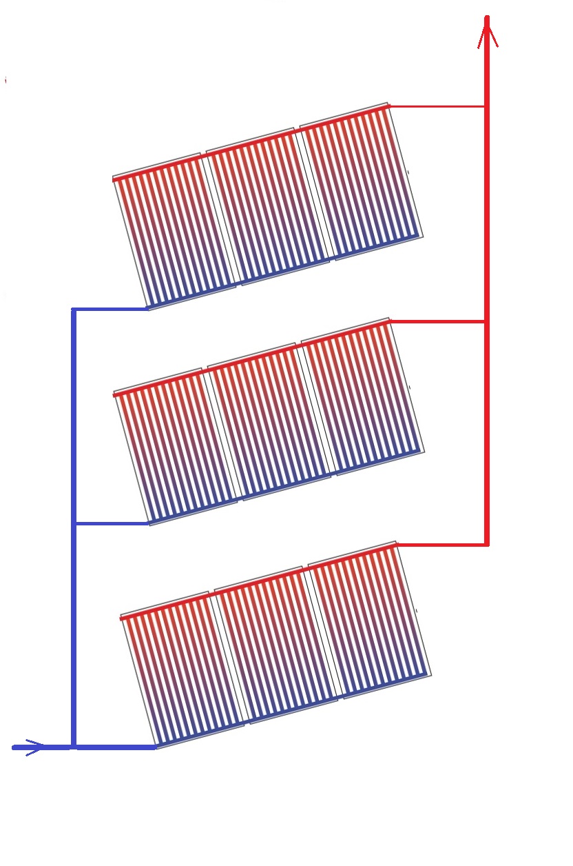

Така не е по-правдоподобно: Или съм в грешка?

Шопе тука с тебе за КПД малко не съм съгласен. Можем да си го дъвчем ако искаш ама в друга тема. А и както виждаш дори в линка който си дал до 3 броя това е нормалния начин на връзване.
Но нека покаже и някоя снимка защото дори и с обща тръба да са за някои хора това дали са захранени от ляво или от дясно на схемата им се струва все еднакво. И си мислят, че това е все едно електричество и не го бърка от къде ще мине.

шоп написа:Колекторите с вертикални тръбички ли са на абсорберите?Да! Много приличат на тези от линка който си дал. Понеже не знам кога ще стигна до там ей това е най-близкото до направеното, но са по 3 панела един до друг, а не по 7
Абе малко не точно съм я нарисувал схемата
Hoвoceлckи написа:Аз съм с впечатлението, че панелите са един зад друг? От дясно на оригиналната скица ни е юг (а не е "гледано от юг")? На скицата десните краища на панелите са долу, левите - горе?Да точно така. Така е по правдоподобно.
