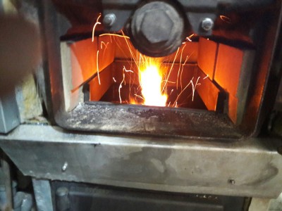

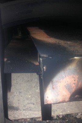

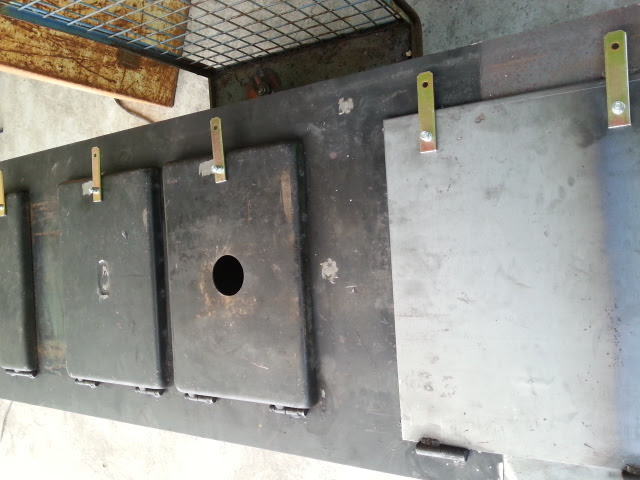

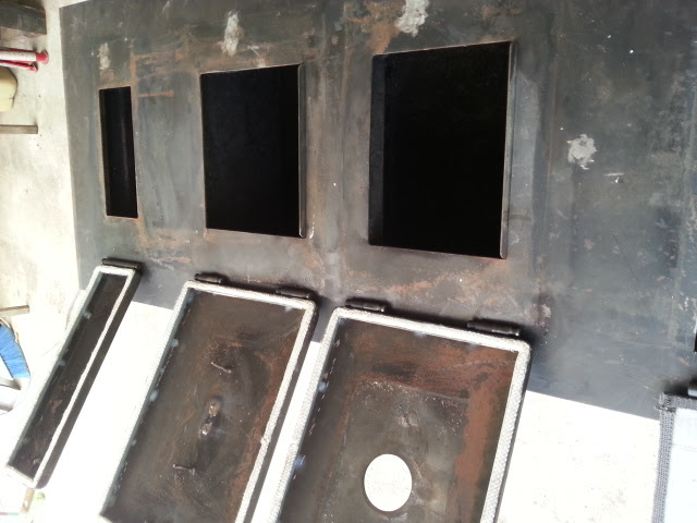

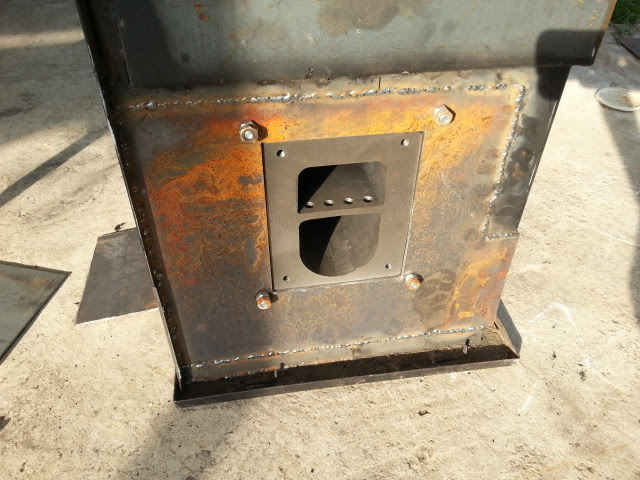

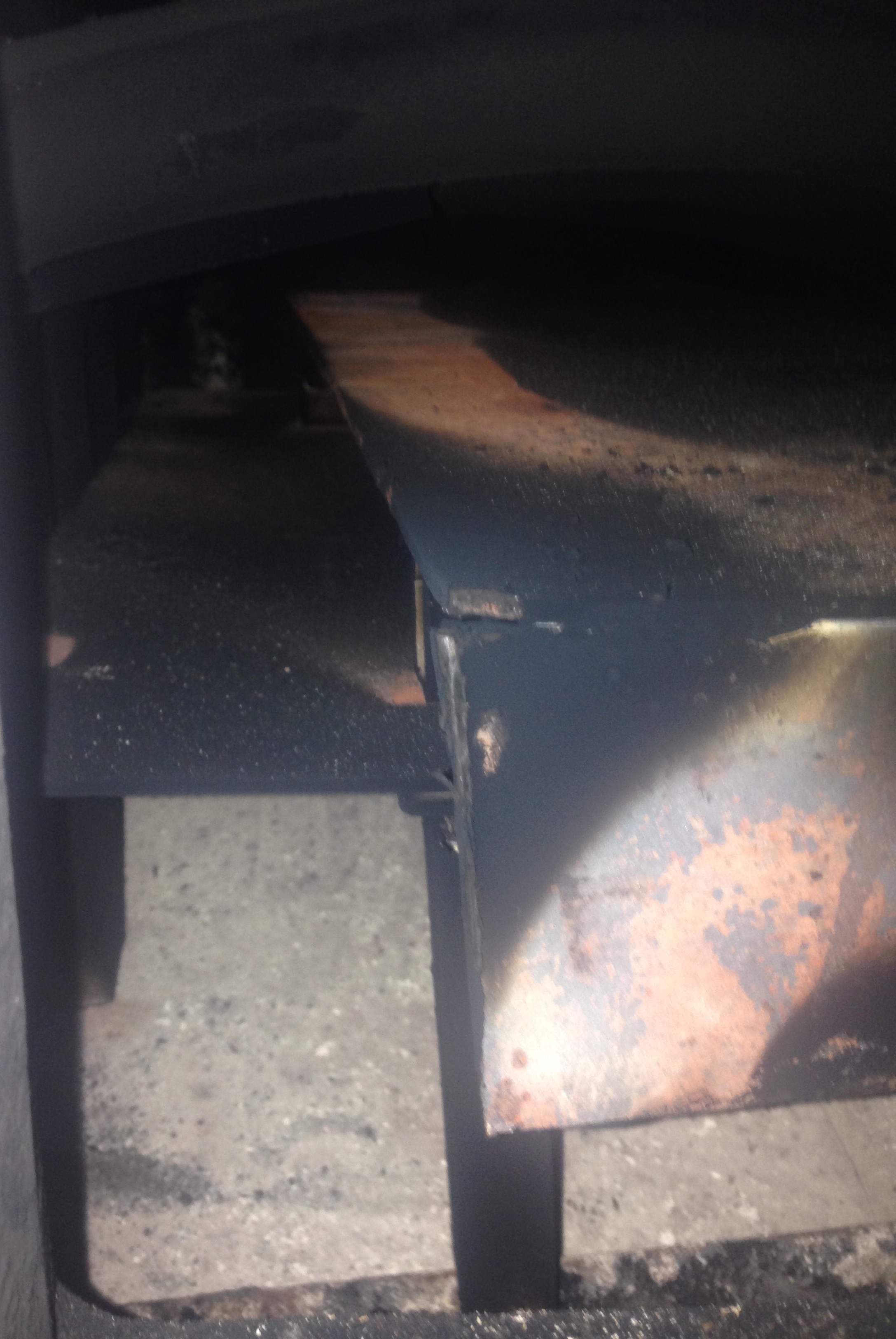

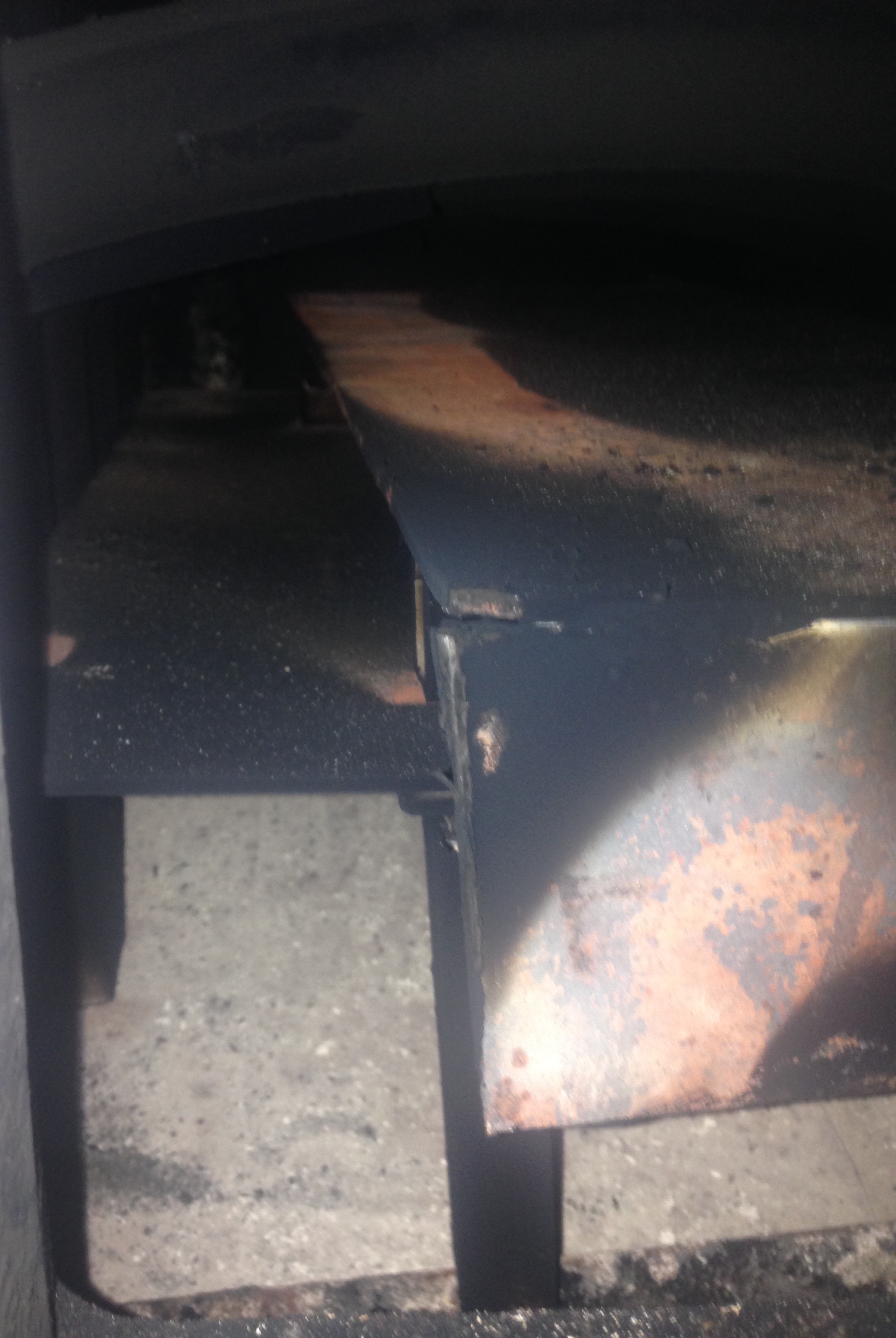

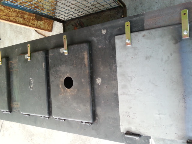

Това ми е първата ламарина която е сложена на заварвни винкели с отвор и към задната страна около 10см. Следващата съм я сложил с хоризонтал и леко под наклон към вратичката пак около 10 см. отвор и след това още една с наклон към задната страна на котела. Всичко това се държи на направени от винкели стойки с крачета на тях. Ламарините ги слагам върху тях за да се махат и слагат лесно. Ще кача по качествени снимки само да ги направя.

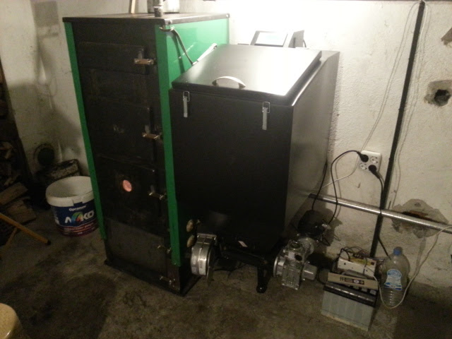

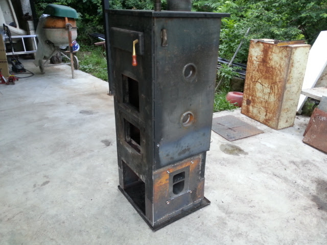

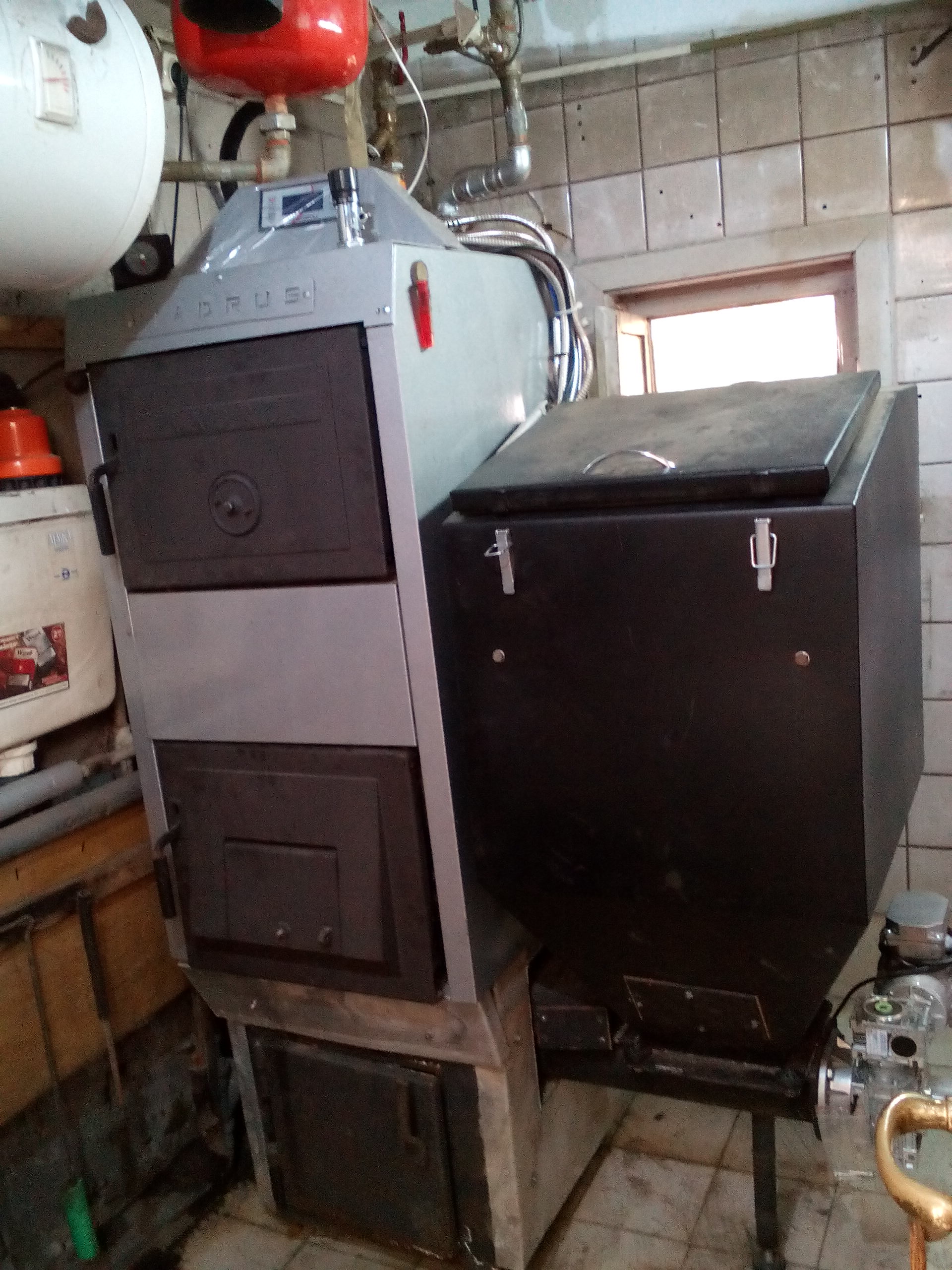

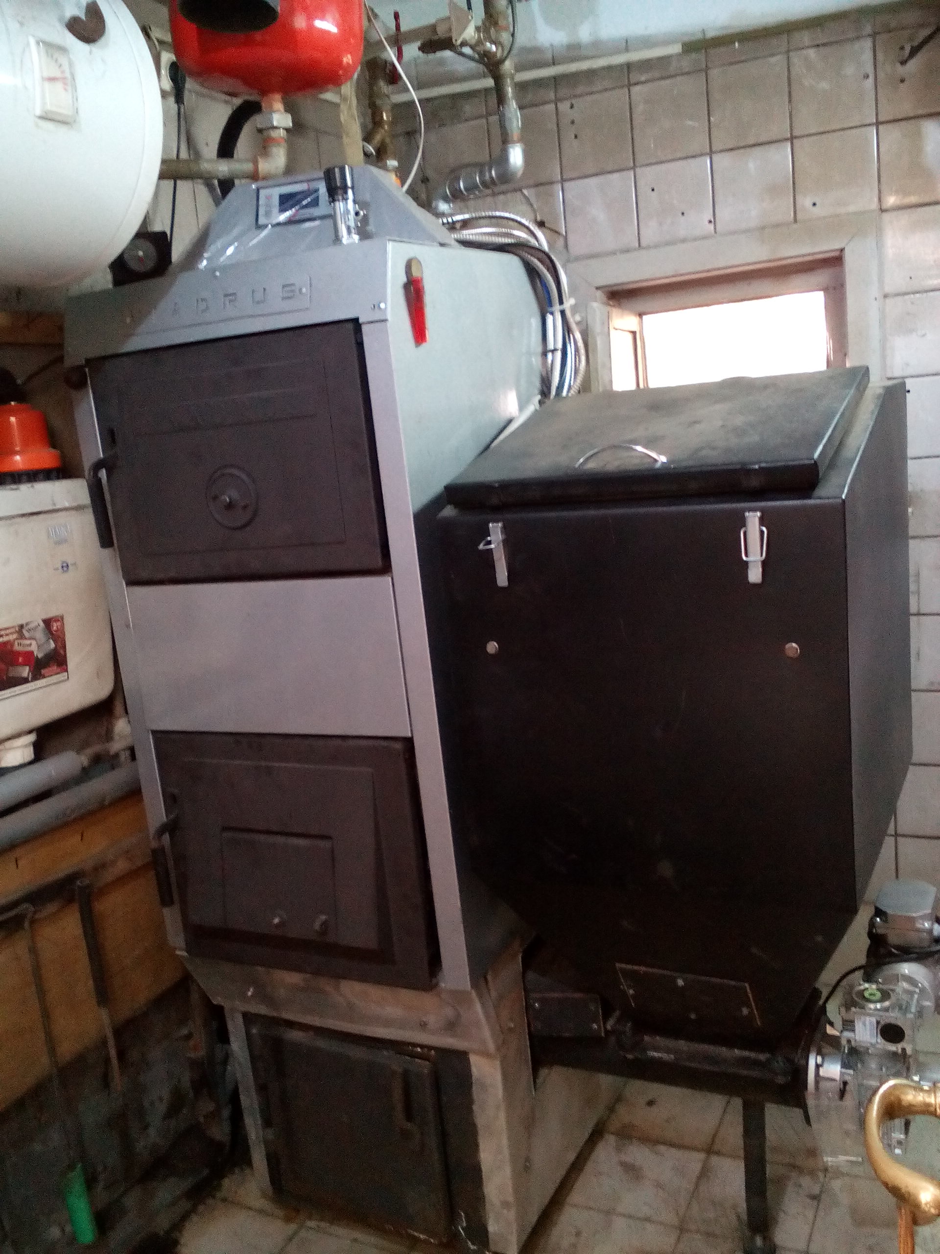

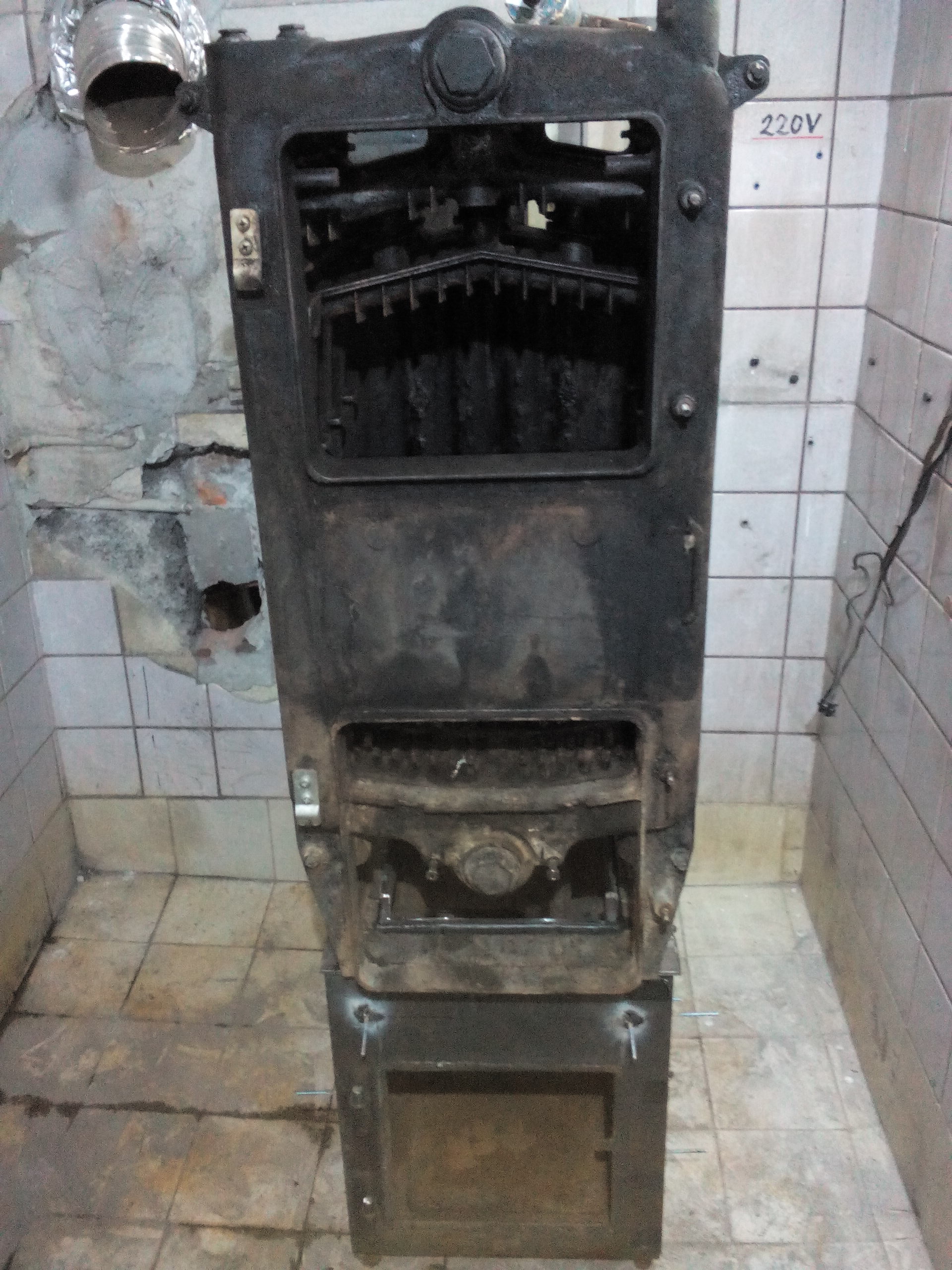

Извинявам се че ползвам чужда тема но може да е полезно за някого това което ще споделя.

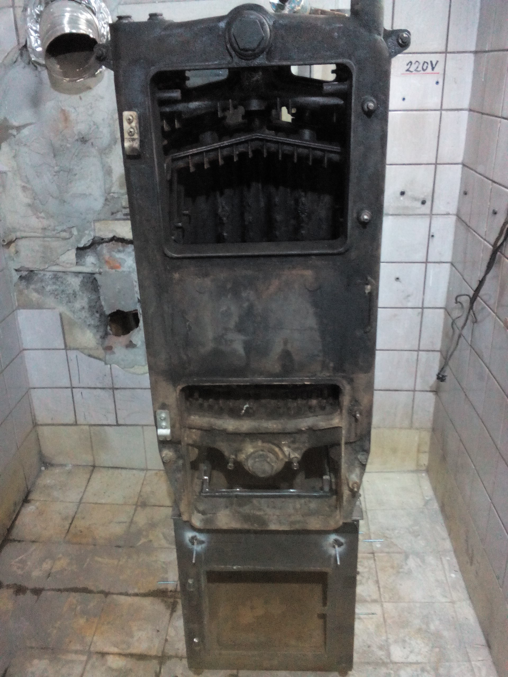

Имам котел "прити" 33 и реших да го преустроя за горелка "екоенергия. Спрях се на нея заради простото устройство.
Повдигнах котела като удължих долната част за да направя място за горелката и нов по голям пепелник. Направих нова врата за пепелника и уплътних старите с стъклено въже. Вътре сложих едно висящо "огледало" да насочва огъня към задната част на котела.
Това беше всичко! Мисля че се получи!

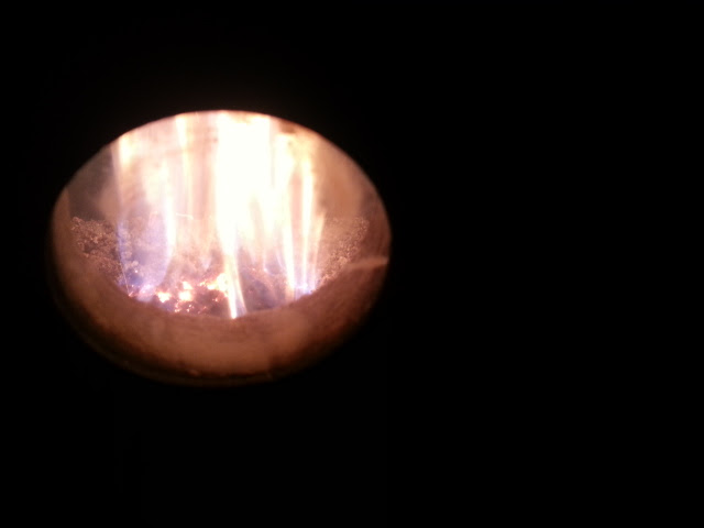

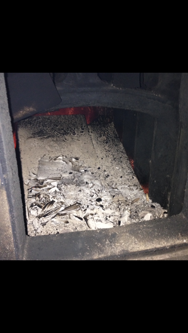

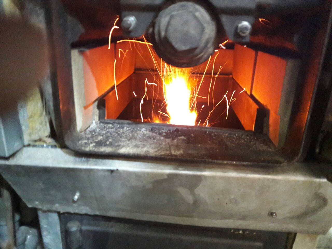

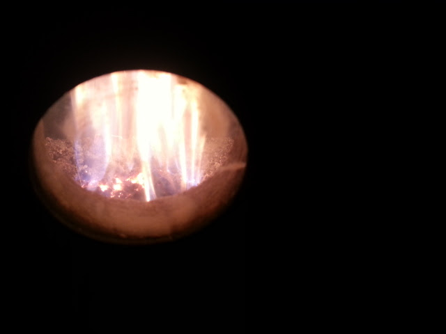

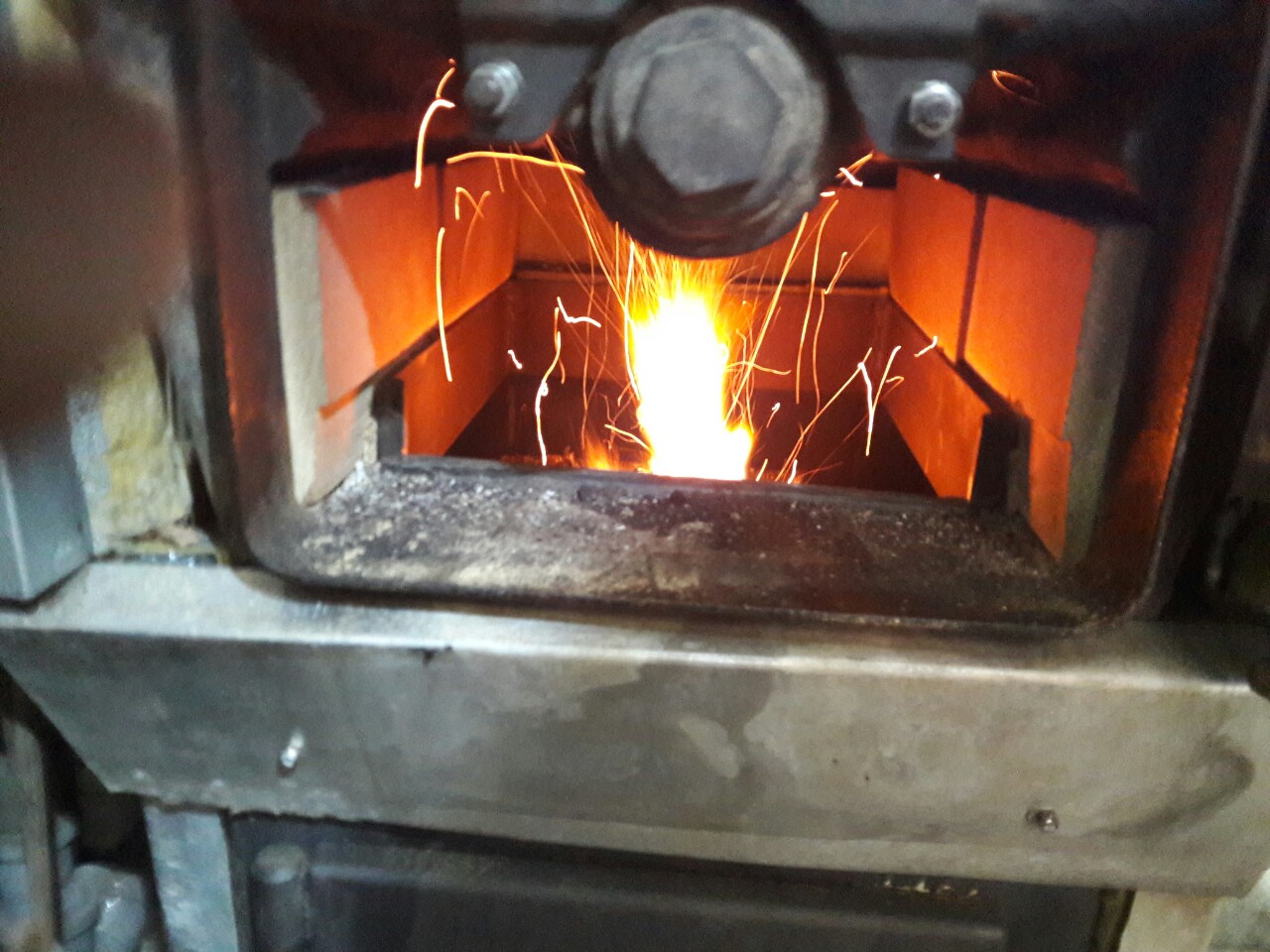

Слънчогледови пелети.
Контролера е титаник.

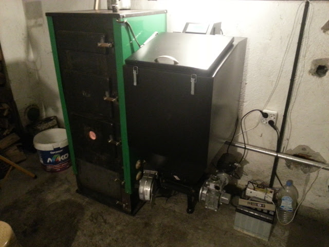

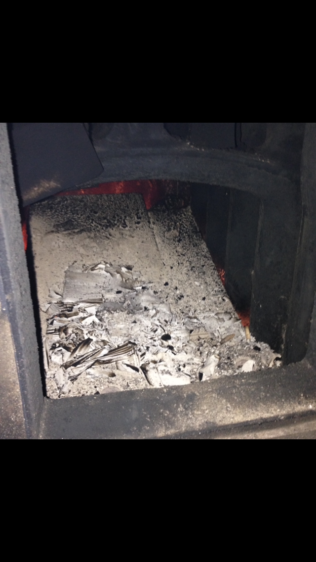

За първа година съм с горелка. Поблазниха ме пелетите защото са наблизо,транспорта лесен,падащ борд,всичко на палети.Супер.
По малко хамалогия.
По малко хамалогия.

phantom_ написа:Зависи от цената...при нас въглищата са на 360лв/тон а слънчогледовите ми дойдоха на 210лв/тон в къщиИ при нас е така!
Мръсотията ще е по малко с пелетите според мен.
