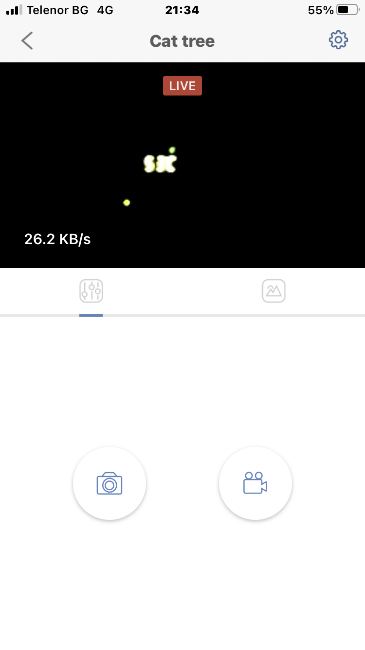

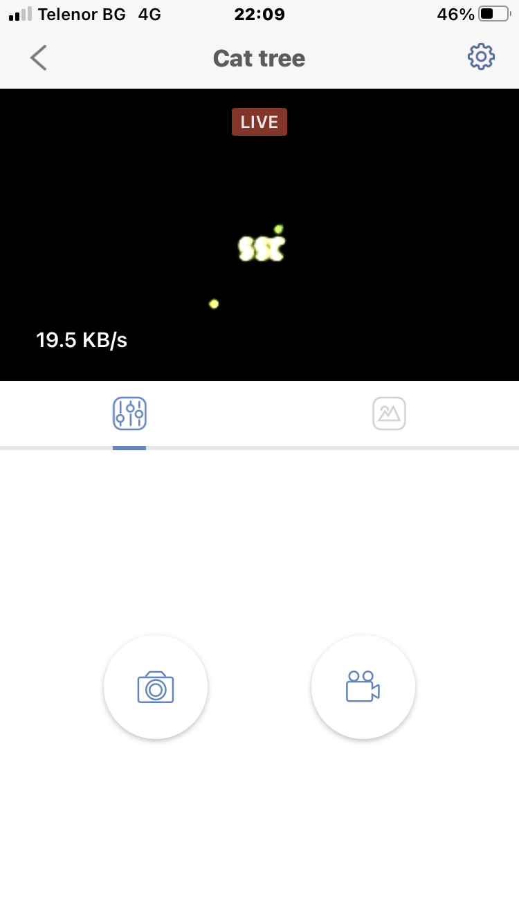

https://orenda-therm.com/download/produ ... bbc9f3.pdf в общи линии се придържам към тези параметри да го насроя до към 20kw защото 35 ми са в повече
като индивидуално добавям за моя по малко отгоре,и така занимавка
сложил съм му една лайфи камера
сега гледам 55гр е вдигнал ..

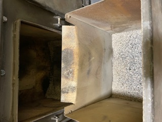

вт дек 10, 2019 11:03 amKenary написа: Здравейте,Здравей ! Да имам същия проблем, може ли да споделиш какво да направя.За начало ги поогънах но същата работа.Да попитам и друго
Пепелника е със сантиметър по тесен и къс от отвора и пепелта пада между него и стените на бункера. Не е голям проблем, но дразни и затлачва. Като писах на „инженерите“ ми отговориха, че всички котлета са така. За мен това е пропуск при проекта. Аз съм решил проблема с малко побългаряване. Ако има колега със същия проблем, да пише. Ще му кажа какво да направи.
- Мнения: 6
Привет,
Най-много пепел пада между горивната камера и задната стена на бункера. Там често затлачва и трябва да се почиства с нещо остро.Тази пепел не попада в големия пепелник отдолу, защото той не стига до края, и се пълни между задната стена и пепелника. Затова задния край на големия пепелник съм го отрязал отгоре от двата края на задния край на 10 см. с флекс и задната част от ламарината съм я изкривил навън, така че при поставен на място пепелник да опре в стената. Така пепелта, която пада между горивната камера и задната стена, вече попада в пепелника. Ще пусна снимка.
Отстрани на пепелника също пада пепел, макар и не толкова много, но там не може да се приложи подобна схема, защото няма да може да влиза пепелника.
Там засега нищо не съм правил, но съм намислил да монтирам планки, които при поставяне на пепелника вътре да се отварят настрани и да "прибират" пепелта навътре.

вт дек 29, 2020 6:28 pmKenary написа: Привет,Здравейте и за много години ! Като гледам снимката явно си взели поука,защото моя пепелник беше фабрично клъцнат
Отстрани на пепелника също пада пепел, макар и не толкова много, но там не може да се приложи подобна схема, защото няма да може да влиза пепелника.Там засега нищо не съм правил, но съм намислил да монтирам планки, които при поставяне на пепелника вътре да се отварят настрани и да "прибират" пепелта навътре.
Относно пълненето с пепел на пепелниците - зависи от две неща - колко часа използваш котлето и от качеството на пелетите. Аз съм с добра изолация и в най-студеното време го ползвам не повече от 10 - 12 часа. Нощем не гори. При такава максимална за мен употреба големия пепелник го пълни почти догоре за 4 дни. Засега не е студено и го използвам 5 -6 часа, даже и по-малко. При този интензитет на ползване за седмица пепелниците се пълнят до средата.
Има пелети, които правят мнооого прах. Тези, с които съм сега, правят два пъти повече от широколистните. Ако използващ котлето целодневно и пелетите съдържат повечко прах, е нормално да се пълнят пепелниците.
Относно настройките, за да сваля изгорелите газове до към 120 - 130 градуса, както го дават по книжката, намалих вентилатора на 30. На пета ми вдига газовете до 140 - 150, но ще го оставя така, защото ми даде грешка като свалих вентилатора на 20.. Сега ми се струва, че гори по-добре.
