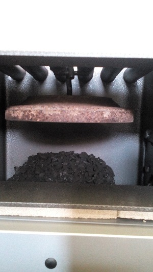

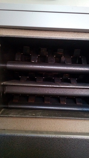

Добавих и малко тунинг: турболатори и отражател.

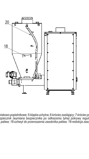

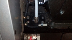

Ако някой има проблем с конденз в бункера, като мен. Направих изсушител, по почина на големите производители на котли. Тръба от горелката срещу вентилатора, другия край горе в бункера за гориво. На снимката се вижда бялата тръба.

energo - специалист
Валтер Желязков написа:
Ще запалите къщата г-н Желязков...
Бункера за горивото трябва да е с перфектни уплътнения за да не навлезе кислород и да предизвика„ обратен огън„ ,а Вие му вкарвате кислород! :weedman:
Валтер Желязков - специалист
Бункера за горивото трябва да е с перфектни уплътнения за да не навлезе кислород и да предизвика„ обратен огън„ ,а Вие му вкарвате кислород! :weedman:[/quote]
Не мисля. Производители, като DEFRO и METAL-FACH го монтират, а имам и система пожарникар.
energo - специалист
Не мисля. Производители, като DEFRO и METAL-FACH го монтират, а имам и система пожарникар.[/quote]
Аз пък мисля.В инструкцията на „Екоенергия„ го пише.Вие както прецените.
За други производители нямам становище.
Успех на всички колеги.
P.S. След малко размисли от моя милост мисля,че колегата Желязков е прав!
При работа на вентилатора не би трябвало да се получи „обратно горене„
