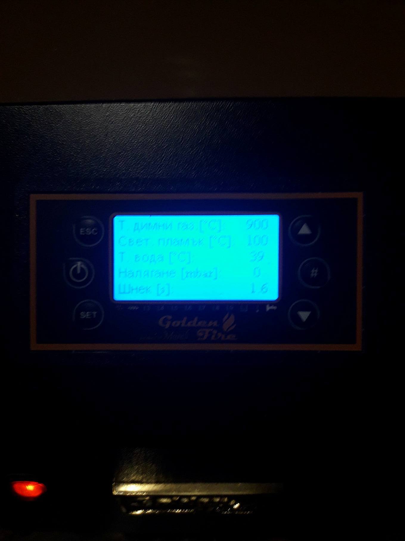

Никой ли няма котел на пелети и горелка Golden fire 35 KW да обменим малко опит? [-o<
Има, ама ни е малко изходната информация, какво управление /унипел, ейзипел, ейзитех или нещо друго/, с какви стойности работи в момента, температура на изхода, тяга , височина кумин , все едни нужни неща дето без тях е трудно да дадеш съвет :-).
viewtopic.php?f=10&t=48270&start=100
Виж какво съм писал там

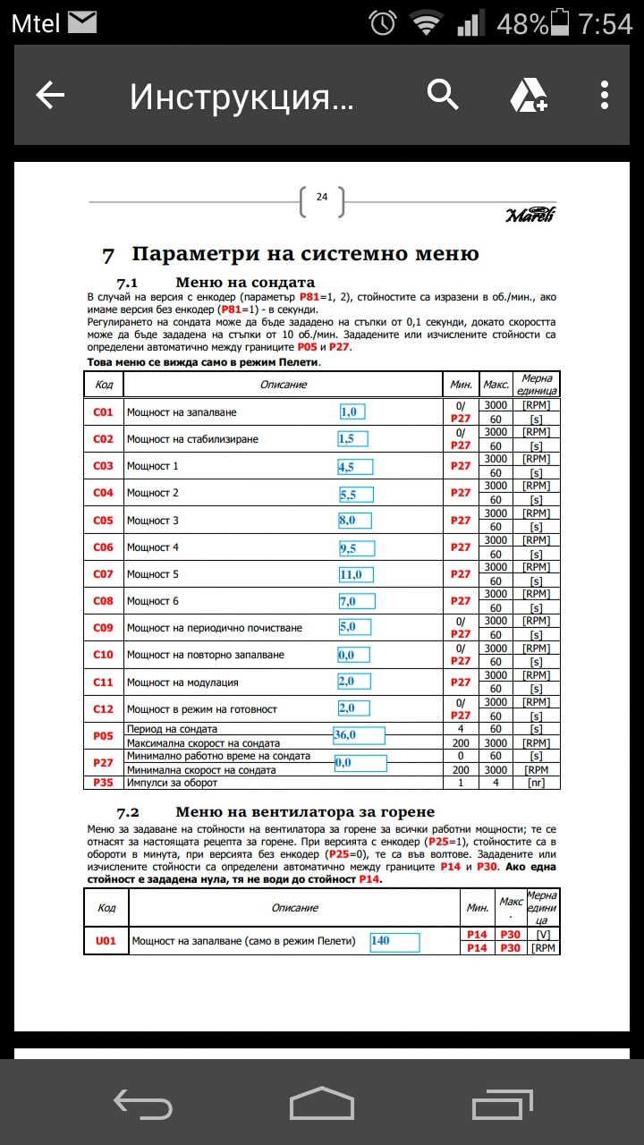

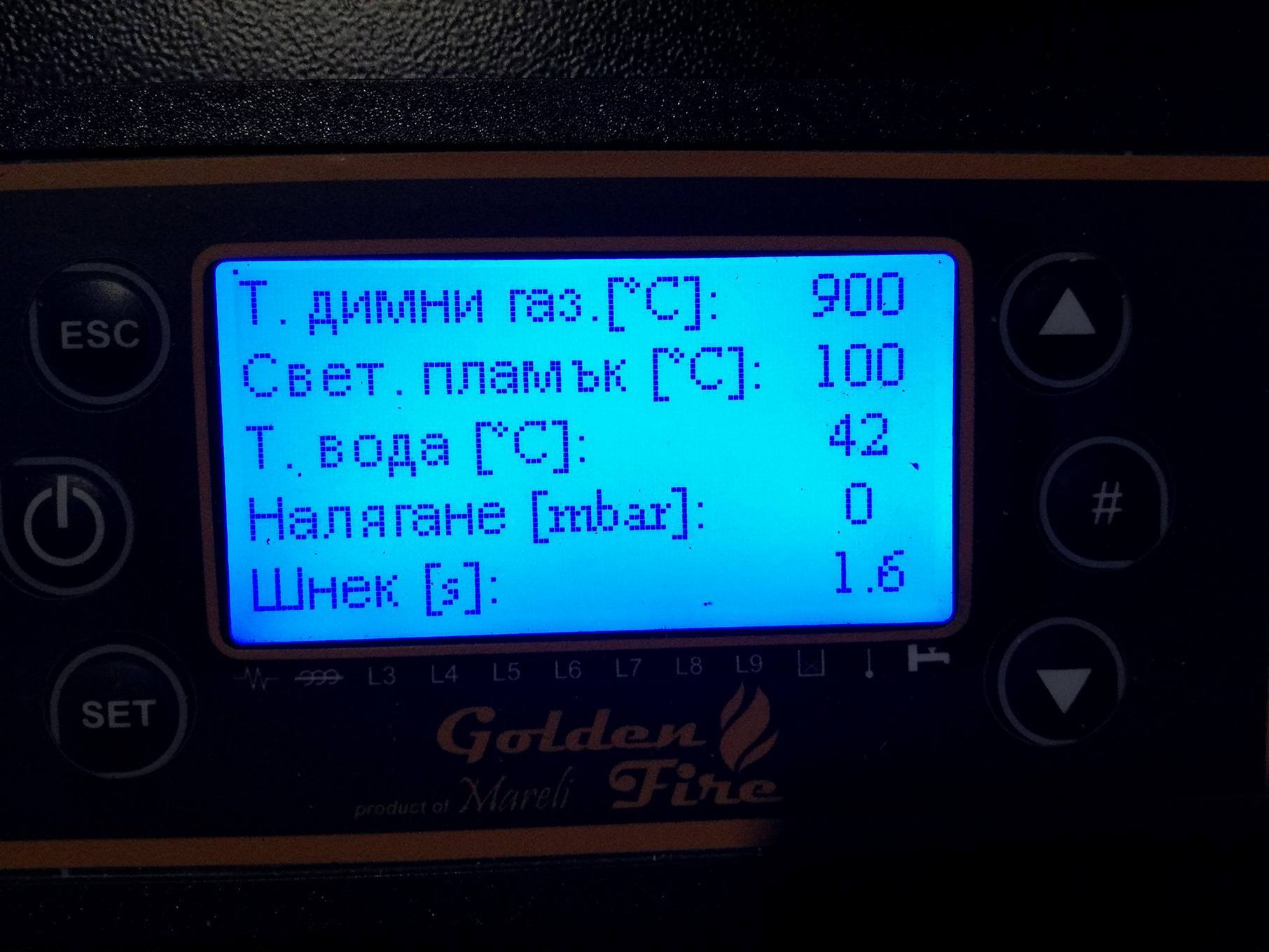

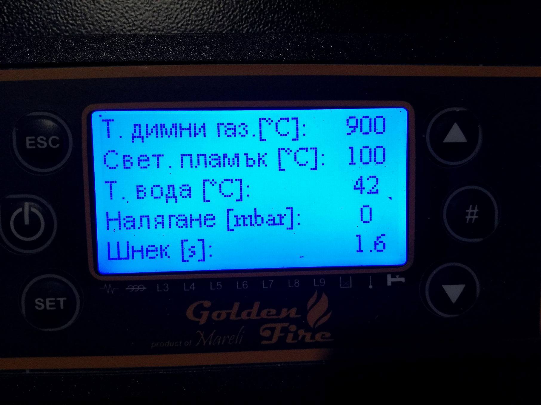

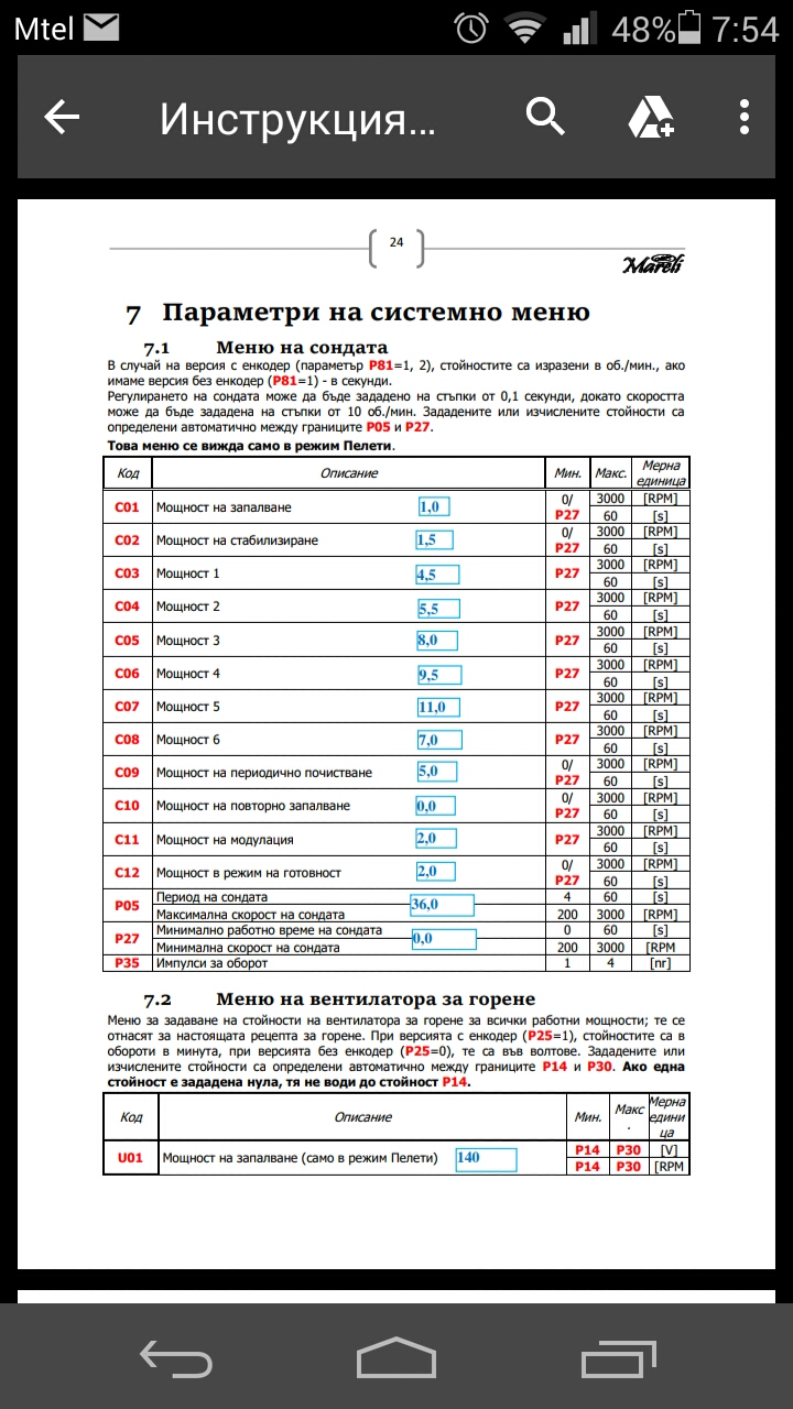

Това е за 858 vip - 48 кв. - намалена около 28 кв. - период на пауза на шнека 36 секунди и стойности за работа на шека като на снимките по степени - 35 кв котел - горелка 48 квл управление EasyTech - MB250 idro

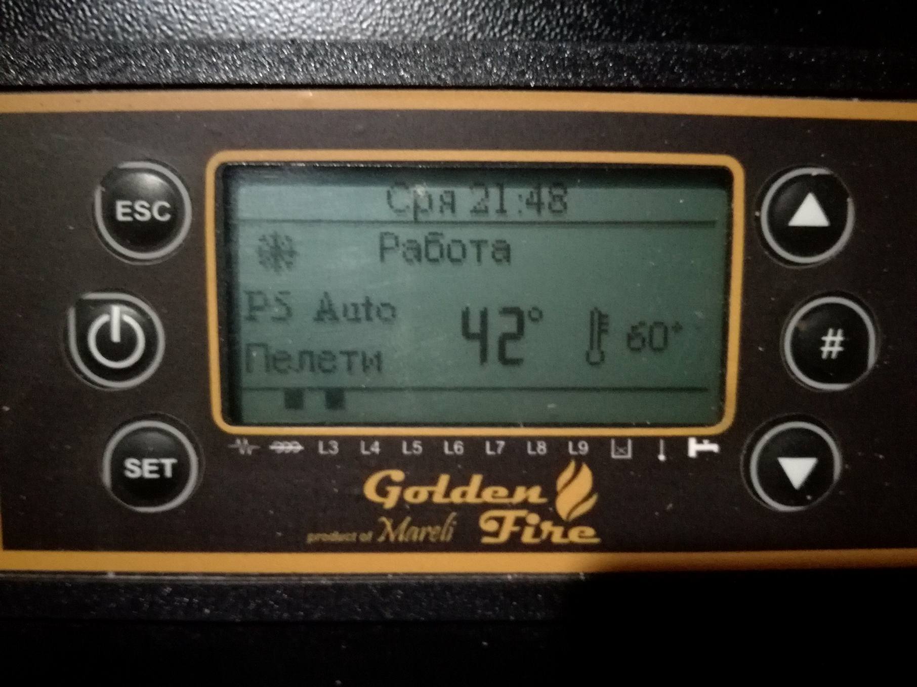

ЗДРАВЕЙТЕ, още утре сутрин отивам при котела и ще проверя настройките. Горелката е GF45, дисплея и управлението са същите като на снимките /за вида на управлението не знам как се нарича,защото са ми дали стари инструкции-така каза техника от фирмата им/. Линка не се отваря, не е активен.

От С03 до С07включително - всичко надолу с 1,5 сек
Р05 между 34 и 36 сек
На снимката долу са стойности за 48 кв и лоши /клас В пелети/ , вече отук нататък , всичко е индивидуално

Сега се загледах отстрани на етикета, залепен на самата ГОРЕЛКА пише GF35, максимална мощност 40 KW :|
Въведох тези параметри, но е много зле така :cry: Запали и след малко загасна, после опитах в потребителското меню на Калибриране шнек е от 5 до -5, беше на 0, направих го на -2, запали, поработи малко, вдигна 42 градуса и почна да пада температурата, а иначе ми направи впечатление, че за около час ВСИЧКО БЕШЕ ИЗГОРЯЛО и нямаше даже пепел /това досега не се е случвало, винаги и при малко работа е имало шлака/. Дали да не опитам да ги направя на малко повече секунди тези параметри от СО3 до СО7??

Въведох тези параметри, но е много зле така :cry: Запали и след малко загасна, после опитах в потребителското меню на Калибриране шнек е от 5 до -5, беше на 0, направих го на -2, 1, 2, пали, работи малко и загасва. Гореше но, вдигна 43 градуса и почна да пада температурата, а иначе ми направи впечатление, че за около час всичко беше изгоряло и нямаше даже пепел. Дали да не опитам да ги направя на малко повече секунди тези параметри от СО3 до СО7??
Нееее, момиче ,твойте заваодските в таблицата дето си ги снимала , тях ще намалиш със секунда и половина, естествено че ще гасне не му стигат пелетите с подаване на 1,6 сек. ТЕЗИ ТВОИТЕ ДЕТО ТИ ГИ Е ПИСАЛ ИНСТАЛАТОРА НАМАЛЯШ С 1,5 секунди от и прави Р05 на 36 сек. Ако трупа шлак намаляш с още по 0,5 сек, ако не вдига температура , увеличаваш и така докато настроиш, вентилатора не пипаш ,той е добре сякаш! Пробвай и виж как ще се държи :-)! Успех!
Rumen72 - специалист
Чек сега, вкарай:
С03 = 3.0
С04 = 4.0
С05 = 5.5
С06=7.0
С07=8.5
Р05=36
Ако не вдига температура , вдигаш С тата с по 0.2 нагоре , ако прави шлак - намаля с по 0.2 ,но трябва да работи стабилно и да не гасне и да достига зададената темпратура с един или два градуса по ниско от заданието!

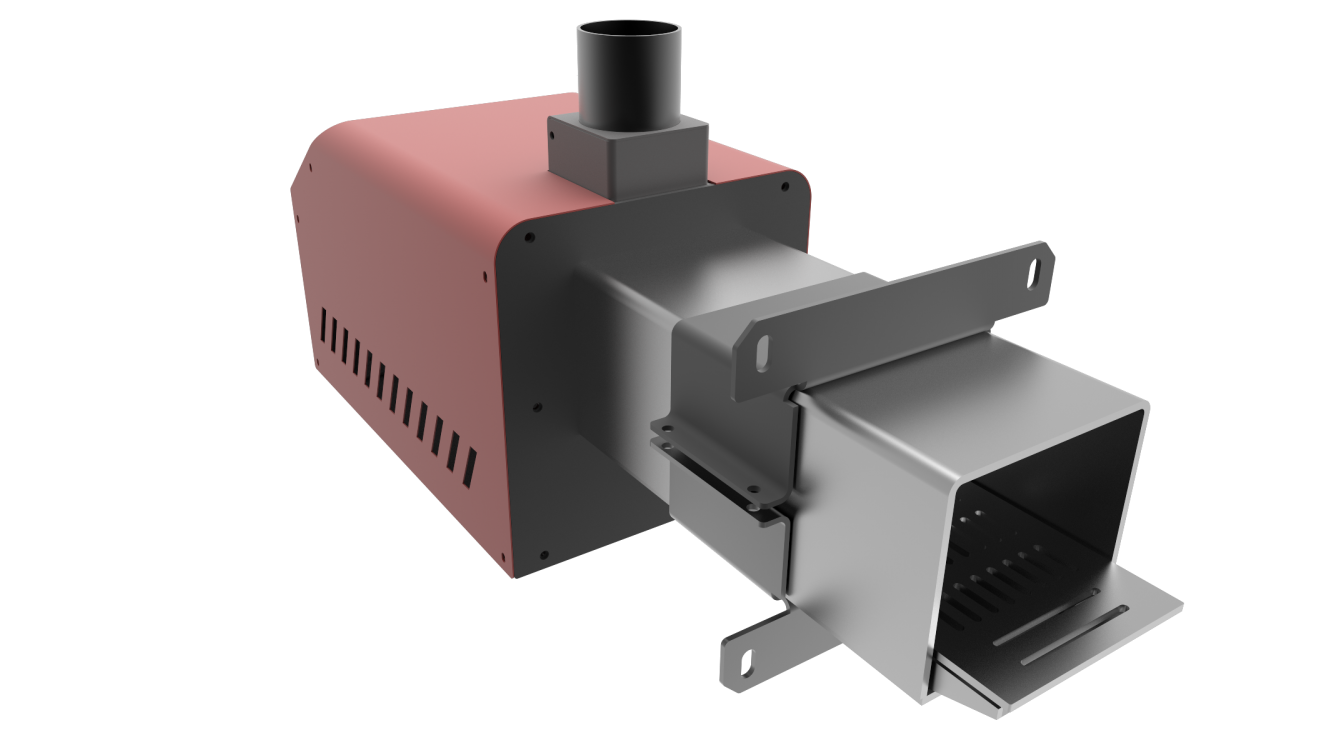

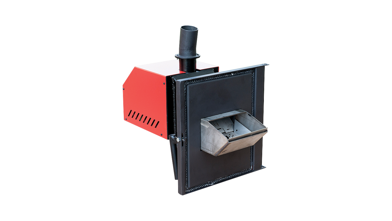

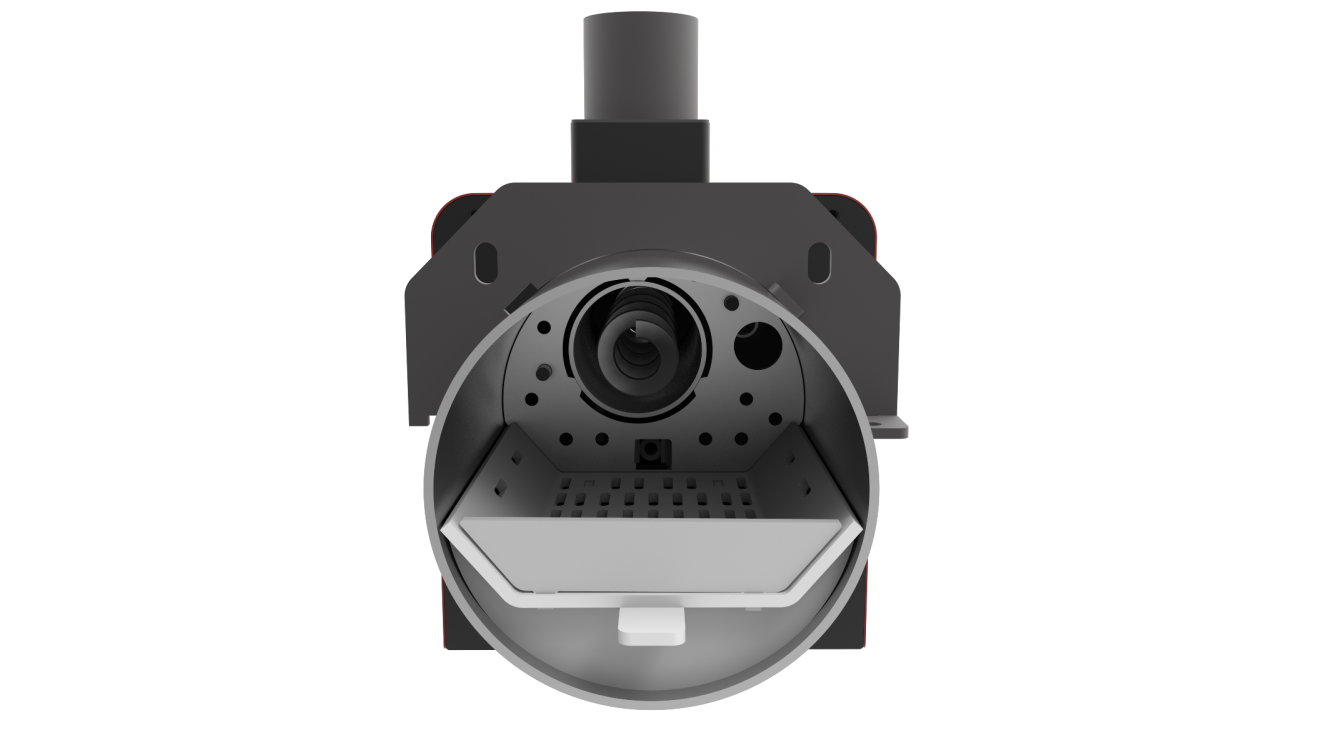

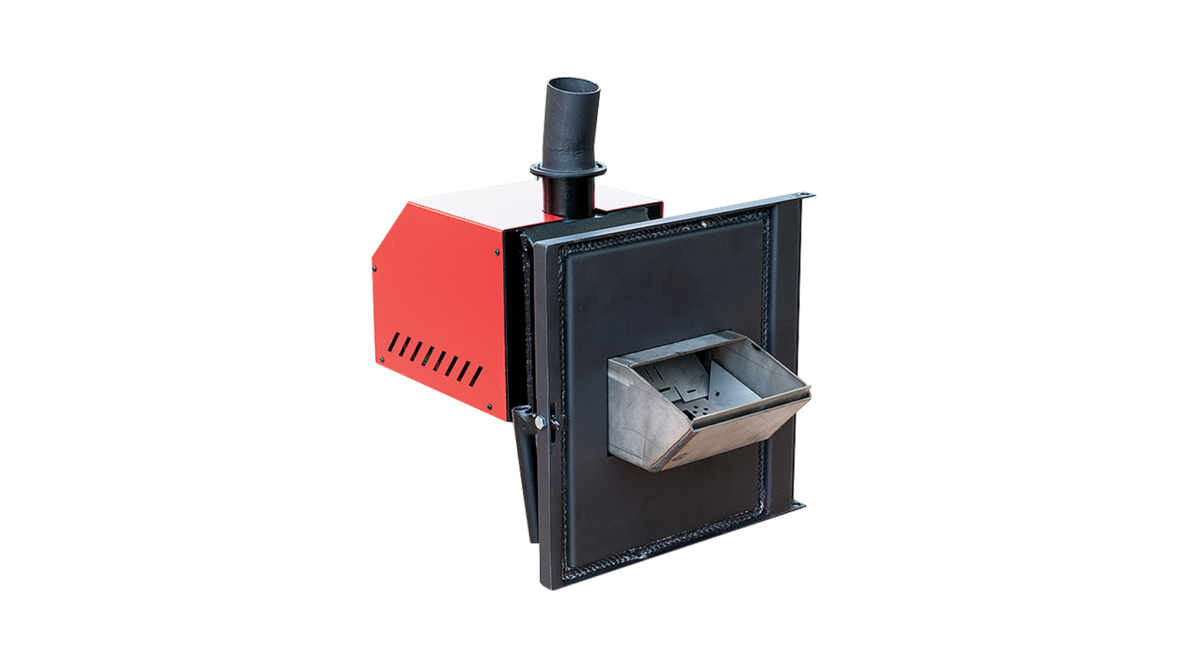

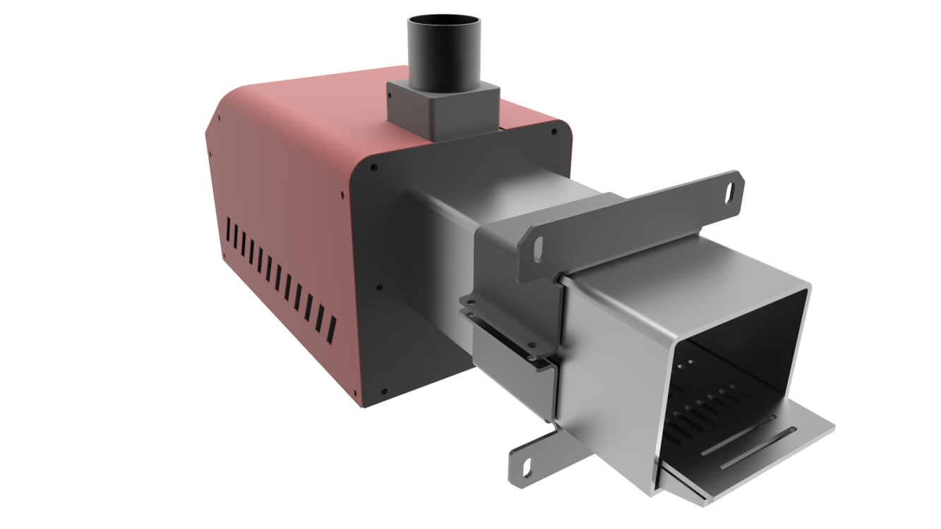

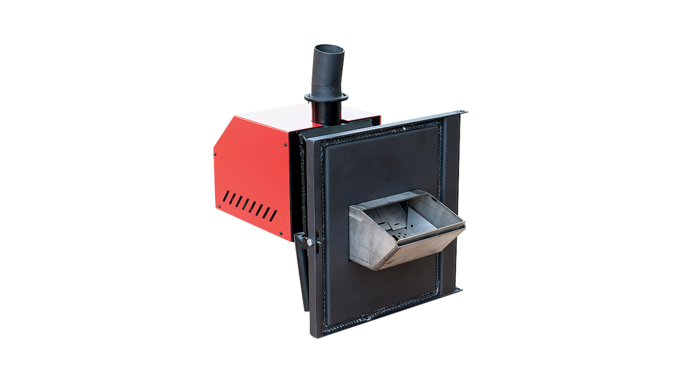

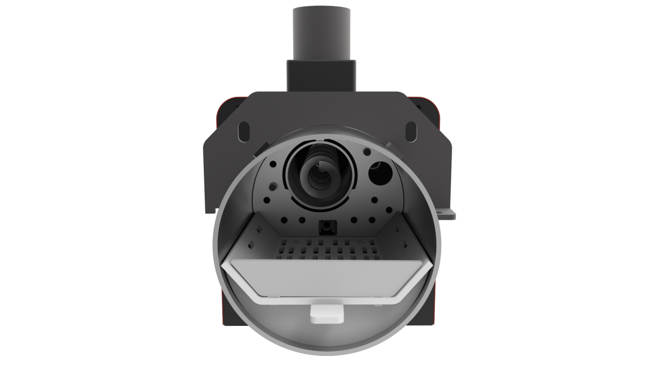

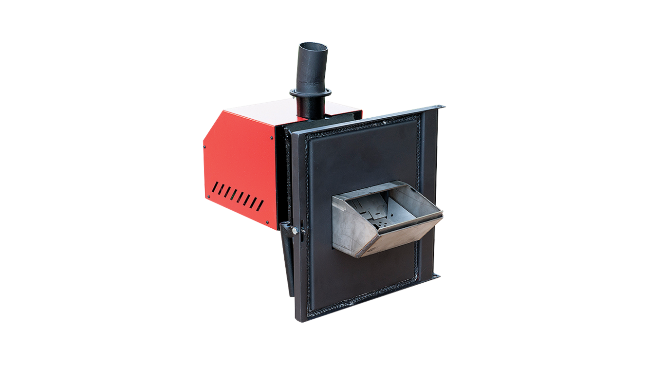

Яяя ми кажи суплото на горелката ти като коя снимка е - или най добре снимай муцуната на горелката!
tweety.vr - напреднал
Rumen72 написа:
От трите средното е моето -
Много благодаря, аз разбрах всичките на 1,5 да са #-o :lol:

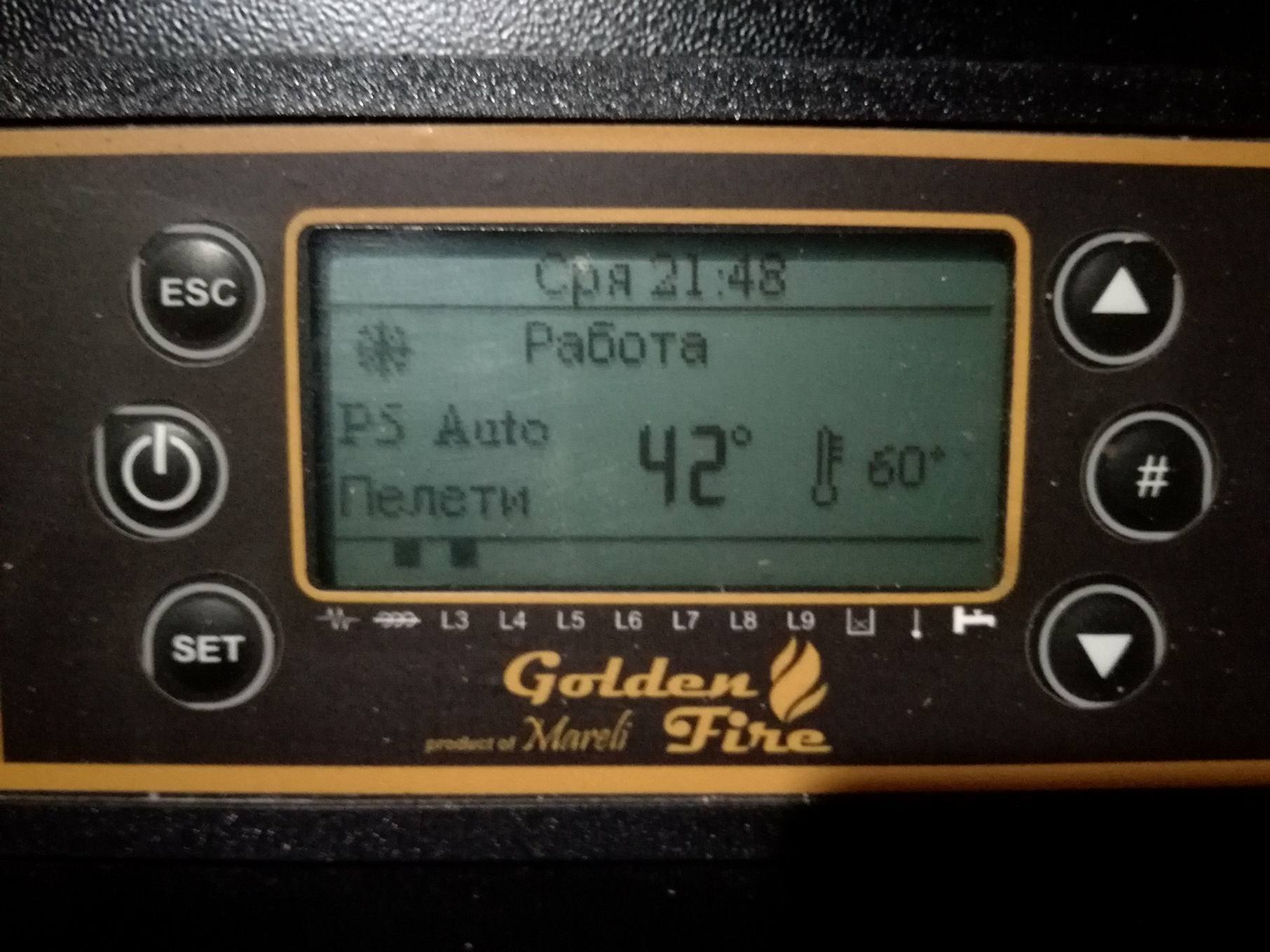

Всичко е наред, проверих ги внимателно един по един, оправих ги както ми каза. Сега работи добре, наблюдавам я, ще я спра довечера да видя какво има в пепелника. За заводските добре, че ме предупреди. Но инак, техника от фирмата с очите си видях как ги върна от менюто.
