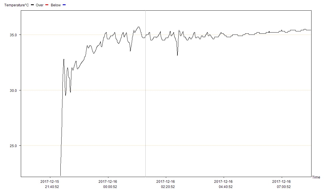

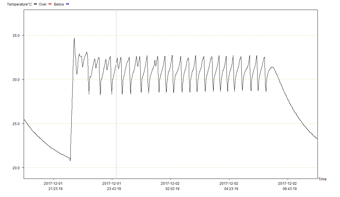

Целта е да минимизирам он/оф циклите на иначе инверторната ми термопомпа. При 10-12С съм около и под минимума ( 2 и нещо кВ топлина) и тя горката спира. След като ползвам разните му умни интегрално-диференциални алгоритми на мицубиши, съм докарал нещата до около 4 включвания на час ( и то ако работи само през нощта от 22-6ч.).
След последните оптимизации, нещата се ...оптимизираха доста. :) Дотам, че да се чудя дали изобщо да си играя с буфер. При външни темп. 10-15С е достатъчно машината да работи само нощем и като направи напр. 23С в хола, до вечерта да е паднало до 22С, а ако е имало слънце е 24С в хола. В спалните е около 19-20С. И така, ето едно сравнение как беше, и как се получи. Външните температури са еднакви 7-8С нощем и 12-14С денем.
Целта да се пуска само през нощта не е само по-евтината енергия, а да не я мъча по цял ден на минимален и под минимума режим в това топло време. Мога да си го позволя, защото с подовото и добрата изолация, къщата е достатъчно инертна и не губя комфорт.
Преди:
ecodan 2.12.2017.jpg (87.7 KиБ) Видяна 2303 пъти
След:
ecodan 16.12.2017.jpg (62.82 KиБ) Видяна 2303 пъти
Изолирах по-добре термистора и затова втората графика е с по-висока температура.
:supz: :supz: :prayer:
Главната разлика е, че преди си сваляше отчетите от температурата в стаята през 40 минути, а сега през 20мин. Бях го направил на 40, защото ми се видя логично да следи по-рядко темп. в стаята, понеже системата ми е много инертна. Явно не е точно такава логиката.
Разхода е 8-9квч нощна енергия = лев и нещо :) Или ако трябва да сме по модата 3 кила пелети ;) .
Ако осредним дневно, това прави по 350-380 вата постоянна консумация.

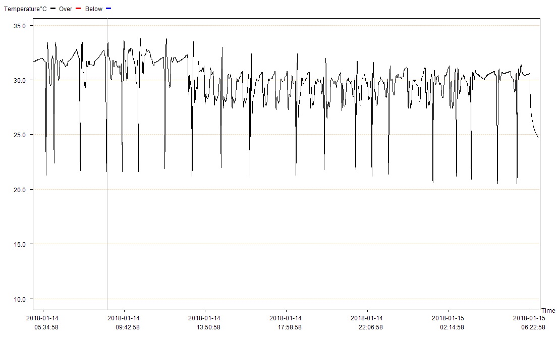

Ей го целия ден при мен, как е подаващата, като цяло е около 29-32, външните бяха -4 до -7С.
Бая дефрости от през 40 мин до през 90-120мин., ма така е с въздухарките. Разхода е 1-1,1кв средно. Доста добре :):)

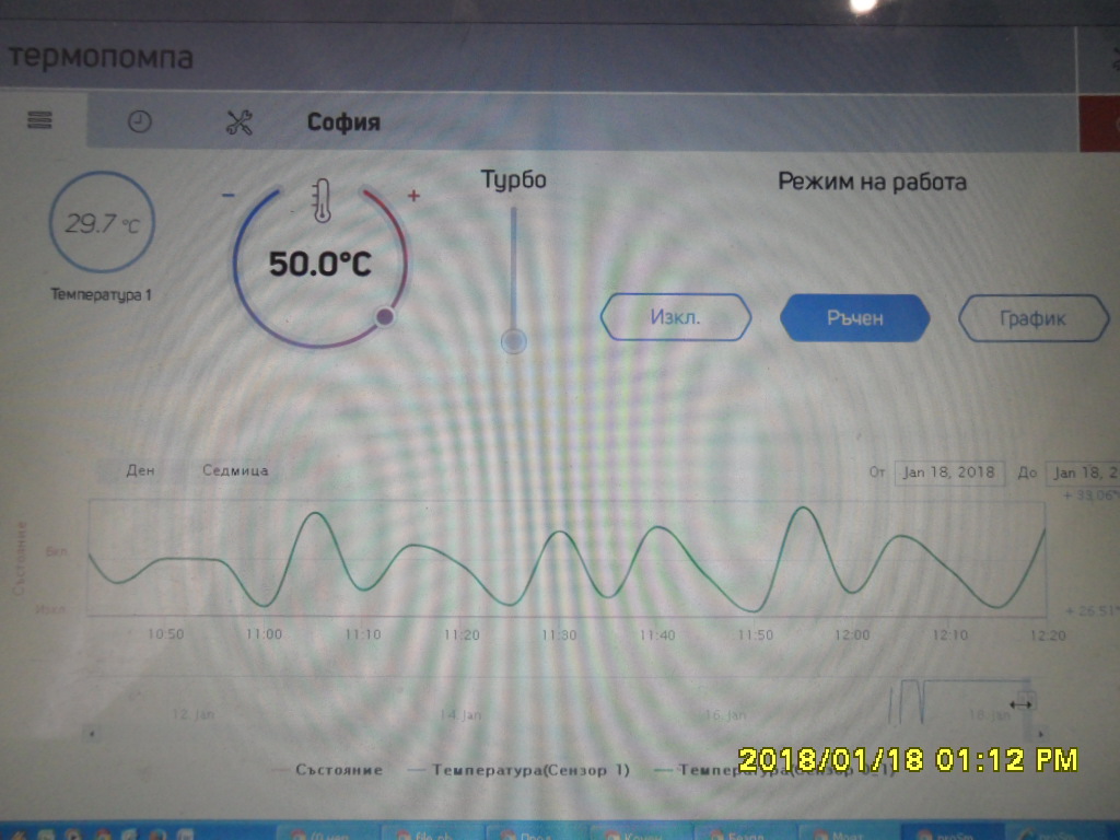

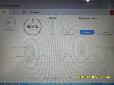

Аз от вчера съм с нет управление и диагностика и все още всичко ми е пълна мъгла.
Буквално до вчера телефона ми бе нокия с копчета, без нет и ползвах само бутоните с червената и зелена слушалка...но срещу прогреса не може да се върви с рогата напред. Децата ми купиха телефон с тъч скрийн за да мога да контролирам топлината у дома от дистанция:-)
Все още не зная какво правя, но се надявам да се науча. Надявам се да се науча и как да споделям графици и диаграми, а не като индианец да снимам с ФОТОАПАРАТА ( че иначе с телефона не знам как се снима) и да качвам диаграми :roll:

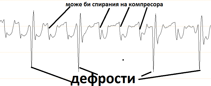

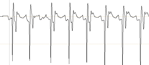

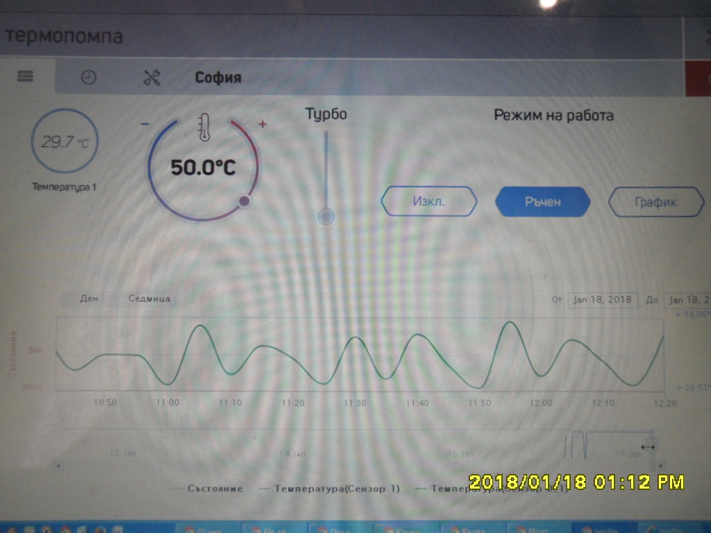

Чудя се какви са тия падове между дефростите, но според мен са си изключвания на компресора. Понеже управлението е по един умен алгоритъм от Мицубиши, не съм сигурен дали не е някаква екстра от там. Ето една когато се затопля къщата и там няма такива големи падове.
Май докато не седна до външното тяло с ръка на компресора, няма да разбера, щото той вентилатора не спира.

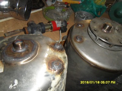

Аз се чудя дали ще има някакъв ефект, ако добавя 80л съд последователно на подаващата вода в системата, например бойлер, но с 1 цол изводи. Минуса е, че трябва да го напълня с антифриз до половината (240лв). Плюса е че няма да имам серпентини ( както го мисля с иноксови гофри с неясен топлообмен). Но си нямам идея дали ще подобря работата с тия 80л, акумулират 400вата при делта Т 5 С.

КАто разпъна във времето горните графики, започва да ми изглежда, че това не са спирания на компресора, а някакви преходи към по-ниска мощност, защото температурата не се приближава до тази на връщащата вода, а е доста по-висока.

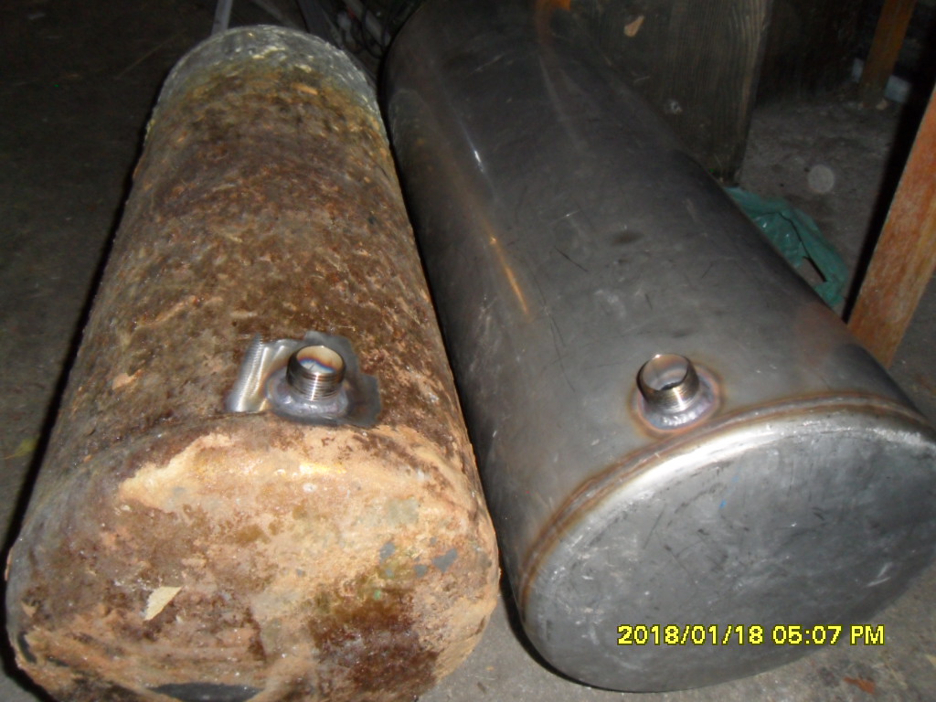

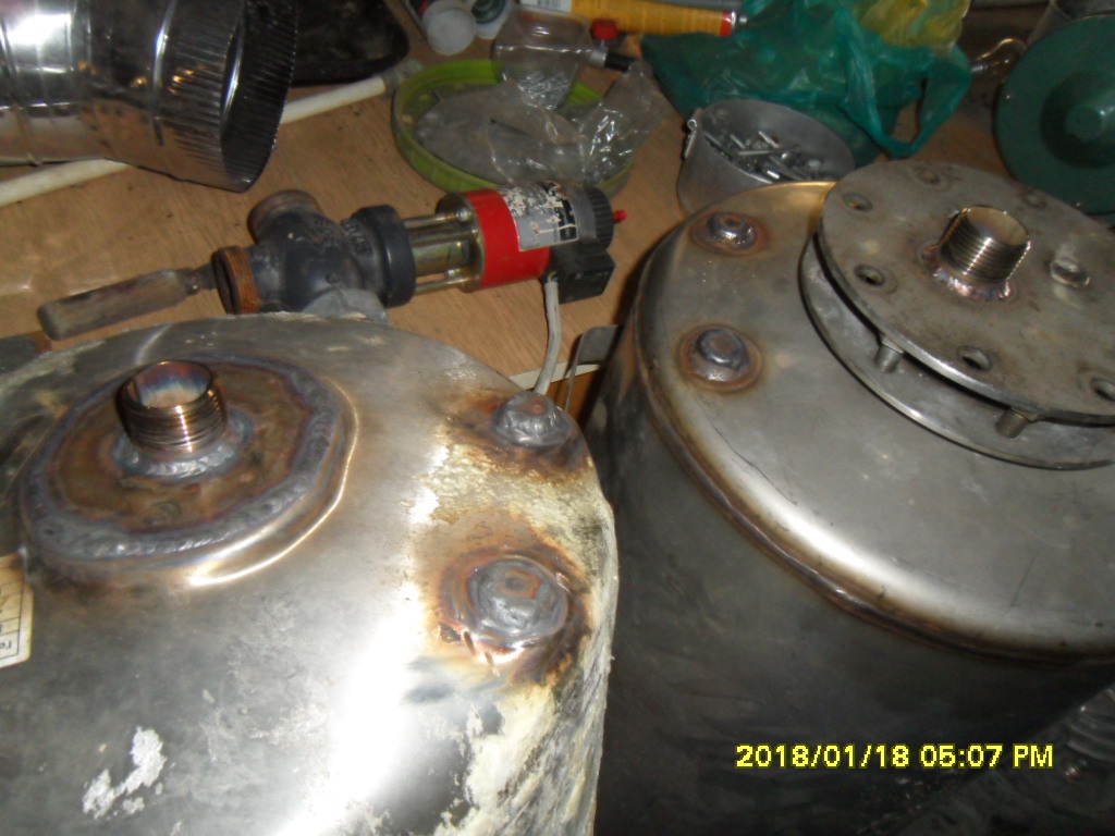

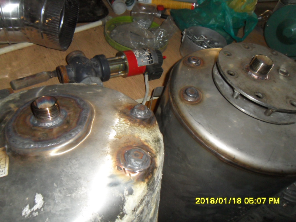

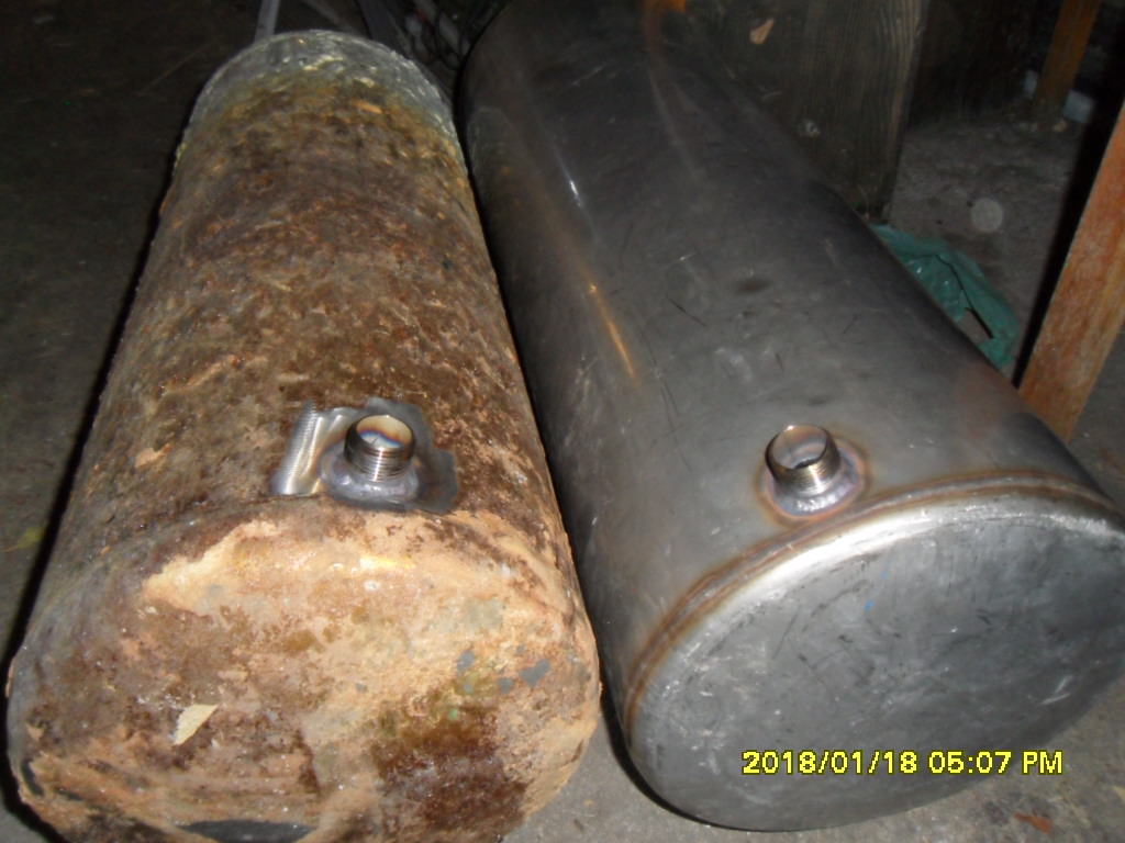

radius написа:
Много добра и евтина идея. За смешни пари може да имаш буфер без никакви загуби от топлообмен. Аз правя доста такива буфери, като има заварявам нипели 1'' Показвам снимки как ги правя и с двата модела фланци ( елипсовидни и от стария модел)
radius написа:
Ами да, минус си е. Не си ли се замислял да преработиш малко ТП и топлообменника да го вкараш вътре на топло. Тогава пълниш с чиста вода. И топлинната акумулация на водата е по-голяма от смес вода + антифриз:-(
