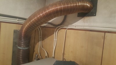

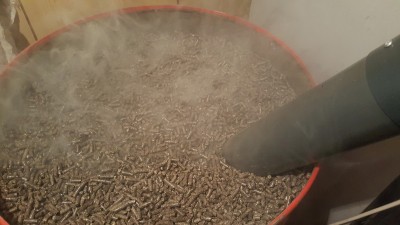

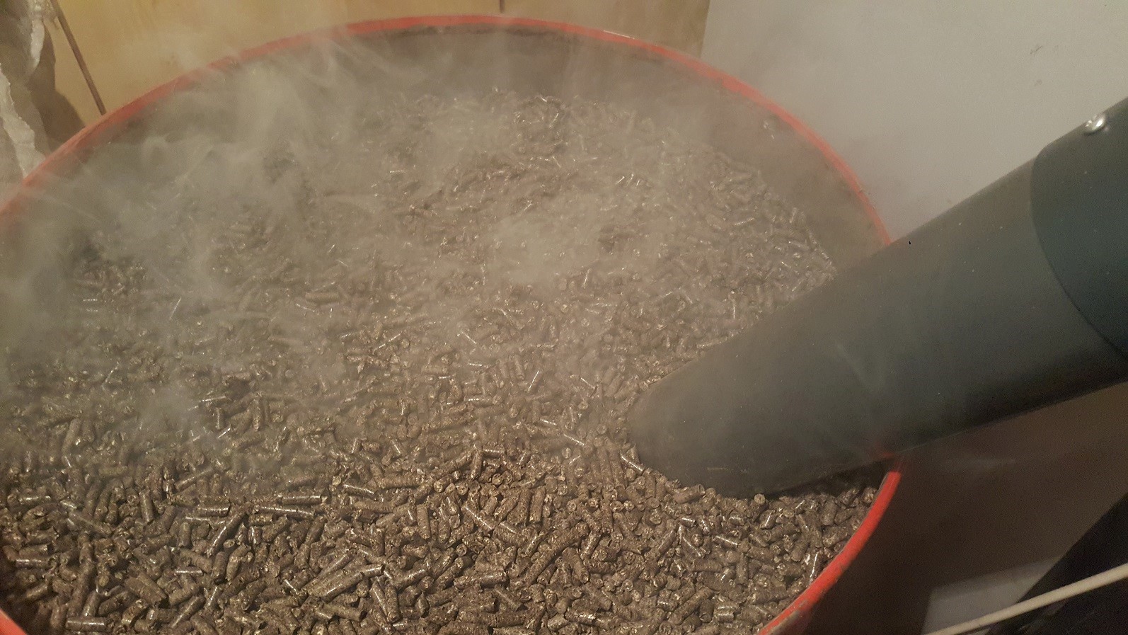

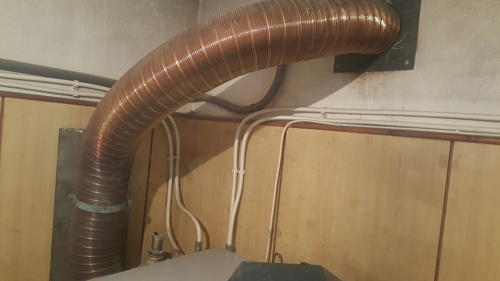

FTP
Все още не сме решили проблема. :sad:
Ето и малко снимки:
FTP
Никой ли не се е сблъсквал с подобен проблем?
filmatoplo - майстор
Проблема е в - комин,димоотвод,котел - от към почистване .Комина слиза ли под нивото на отвора където се включва гофрето ,ако не слиза изкърти го до долу и включи тръбата на нивото на котела ,остави капак за чистене още по надолу .Обърни котела с гръб към комина ако има възможност ,дано комина има нужния диаметър и височина за да има тяга поне 15-20 бара .И редовно чистене ,имам такива клиенти - от време на време им се задръстват горните изброени от мен неща и ме викат за помощ - след като им обясня - почистват и готово.
naskov - майстор
Да не би гофрето да напъхано много навътре в розетката и да запушва комина. Имал съм такива случаи.
