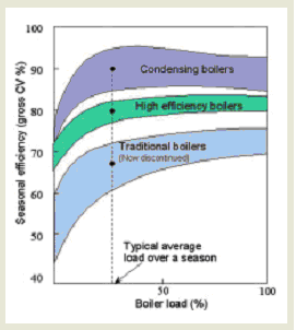

ESPACE, ако може информация за произхода на тази графика? За газов котел ли е, за термопомпа ли и какво показват отделните линии?

Графики много, автори много и неизвестни, тълкования различни, ето една от същия линк, която пък показва рязък спад на ефективността (най-силно изразено при кондензните котли) при под 25% сезонна натовареност:

Да не бъркаме КПД при максимална, номинална и минимална мощност със сезонната ефективност.
LazarGanev - "Велик майстор"
КПД при номинална и частична мощност се посочват в паспорта на котела, но при избора на такъв трябва да се изхожда именно от сезонната ефективност, която не е дадена в документацията :)

95% от графиките потвърждават, че максимално КПД имаме при минимална мощност и мин. темп. на връщащата вода. Не знам какво би ме накарало да вярвам не на тях, а на тази графика горе която визира някаква сезонна ефективност, която въпреки че прочетох статията не разбрах какво имат предвид. Няма как котел според повечето да е най-ефективен при минимална мощност, а сезонно да не е при същите условия.
Споделям конкретен пример за сезонна натовареност. Преди 2 години имах двама клиенти, които настояваха да им монтираме 50кВт котел на около 300-350м2 къщи. Първия не можах да го вразумя, но му монтирах все пак 30кВт котел с 50кВт горелка (като бях сигурен, че никога няма да работи на 50кВт), а с втория си стиснахме ръцете уж на 30кВт, но по средата на сезона ме накара да му я ъпгрейтна на 50кВт. След края на сезона ги питам колко пелети са изгорили - първия ми вика 6т., а втория 8т. Аз с 20кВт горелка съм изгорил 9 тона. Та според сезонната натовареност, кой е най-правилният избор?
Та ако гледаме въпросните графики за ефективност, излиза, че колкото по-голям котел вземем, толкова по-добре - той ще работи само на минимална мощност, т.е. най-ефективно и икономично! Дали е така? :)
ESPACE - майстор
Ами излиза че е така. Не намирам причина да се съмнявам в това според болшинството данни и информацията, която намирам. Не виждам причина да се сравняват кондензните котли с обикновените или пелетните.
