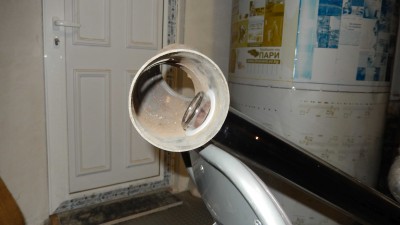

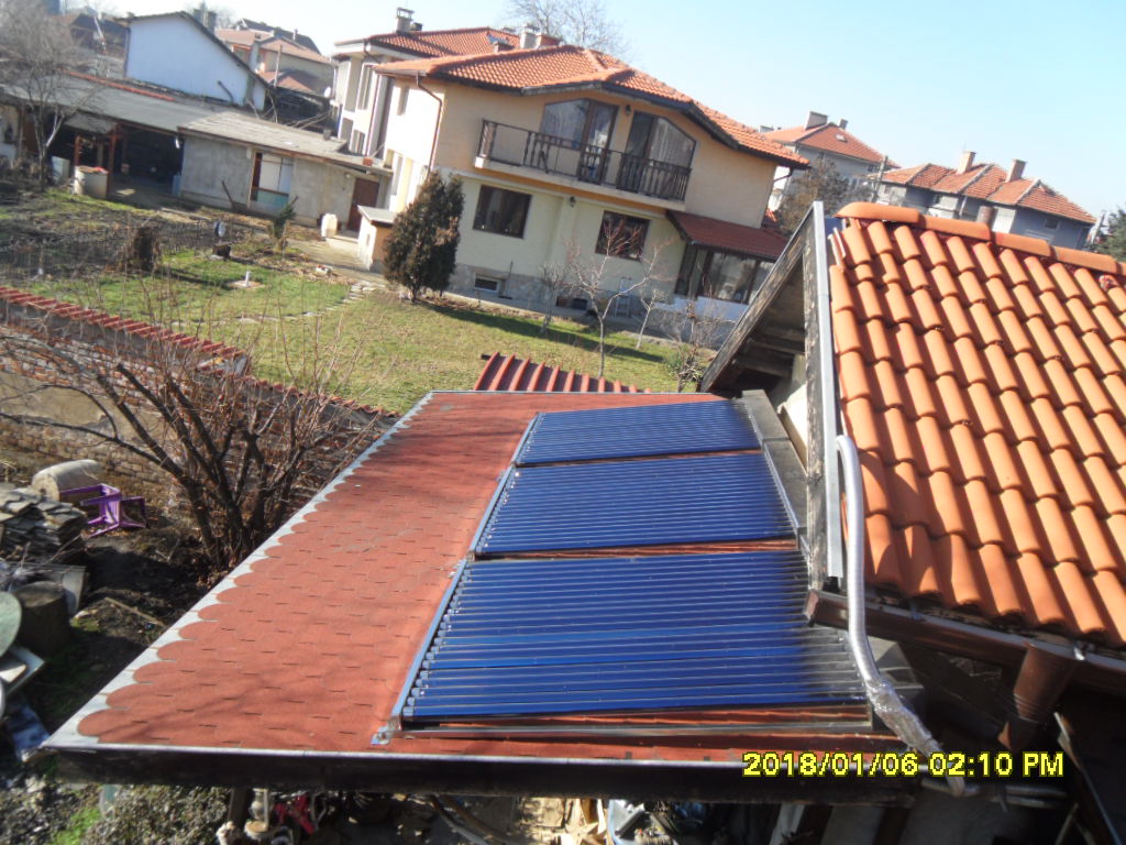

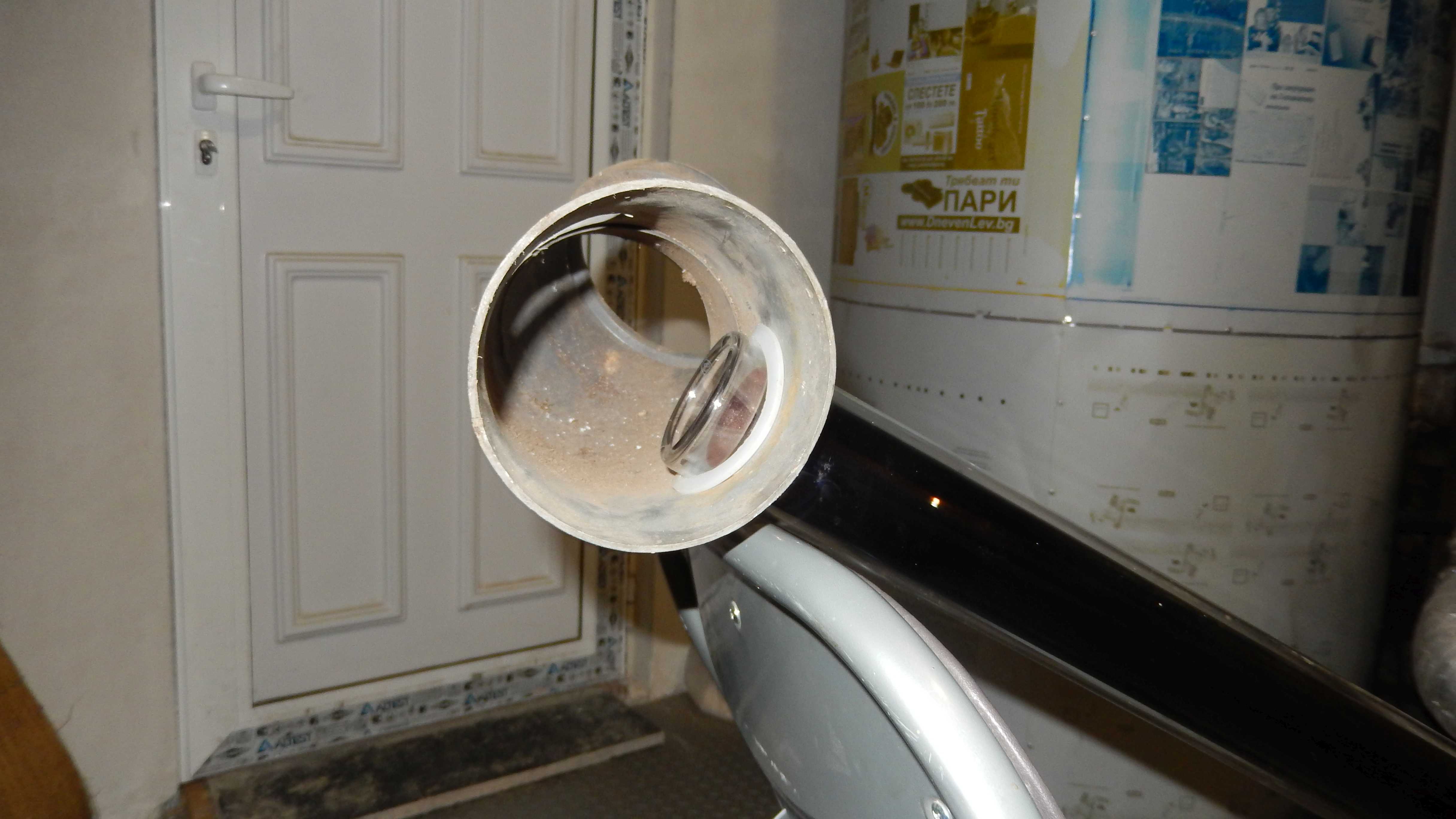

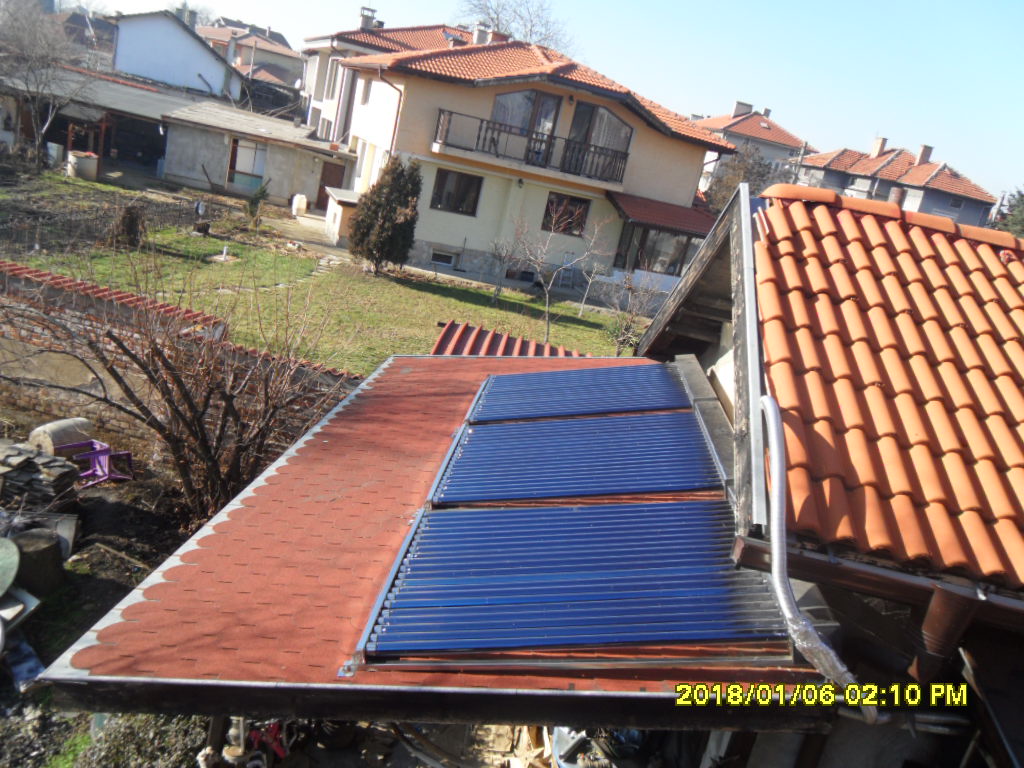

Евгени,ако е удобно имам такова питане.Преди трьбния си бил с плоськ.Та дьлжината стьрчащата трьба на топлия край на колектора би трябвало да е била по-малка?Така ли е или бьркам?
Evgeniy - майстор
Ами преди тръбния не е имало нужда от такава тръба. Плоския се изпразваше както е по класическата схема.
Просто при тръбния при първото изпразване се получи подналягане - около 3 метра е денивелацията и това поналягане направо засмука тръбите като бутала в колекторната част. Та се наложи да освободя това подналягане с отваряне в горната част, за да може оттам да си засмуче въздуха.

Мерси,попитах именно заради подналягането,щото видях на едно място картинката ти с плоския е отворен като трьбния.
