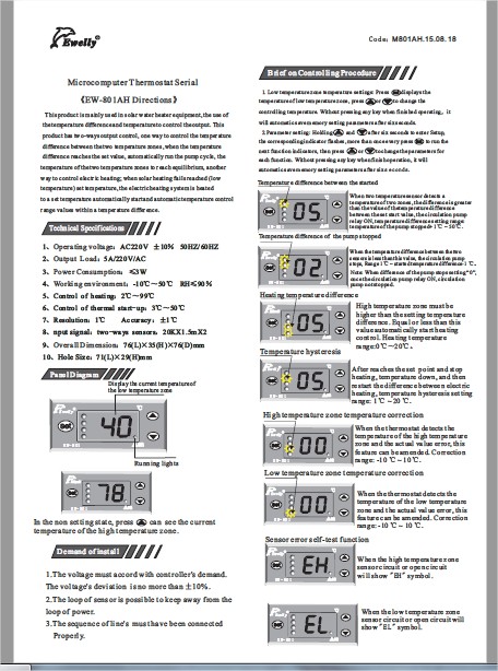

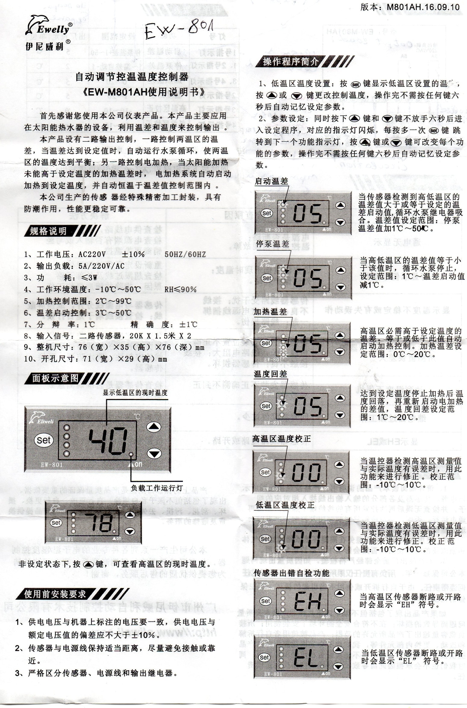

Свързах го по схемата,като направих следния експеримент:Вместо помпа вързах крушка.Задържах единия датчик в ръка за да започне повишаване на температурата спрямо другия и след малко крушката светна.Пуснах го и след известно време крушката угасна.Предполагам,че има фабрична настройка за нормална работа , тъй като обясненията за промяна на настройките са на китайски език.

Свързах термостата към помпата на панела и работи нормално.Когато панела се огрява помпата работи , през останалото време е изключена.Не знам обаче ако се наложи да променям настройките как става.Има един бутон "set" и два за промяна на стойностите.

Цецо - специалист
И кое мога да настройвам ?
kozl - майстор
Без упътване предполагам няма да се оправиш. Трябва да има някакви индикатори, които да показват какво се показва на екрана.

Цецо - специалист
Ето и упътването.
filmatoplo - майстор
:wink: Добре де кое не му разчиташ -така пишех от 3ти до 8ми клас - според учителката на китайски :lol:
Цецо - специалист
Вече всичко ми е ясно.Писах на китаеца от който го купих и той веднага ми изпрати инструкцията на английски.
