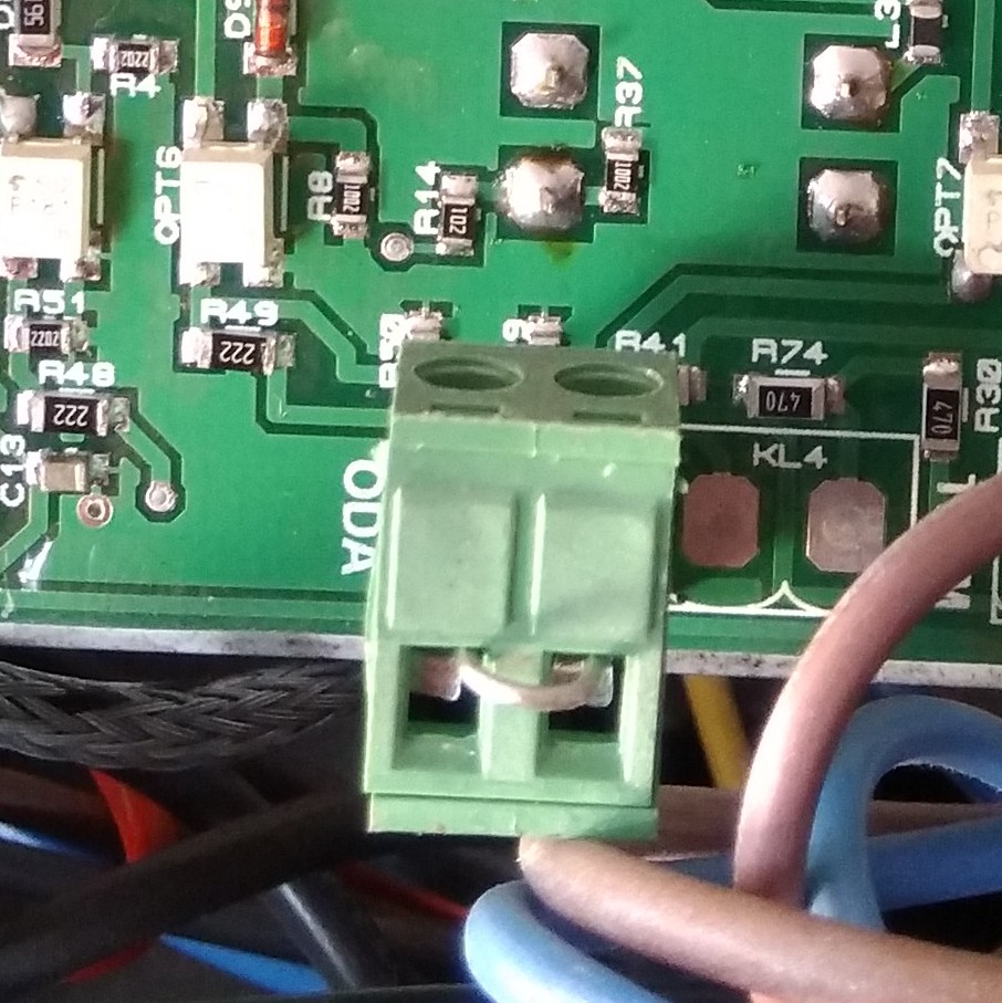

Данчо има ли развитие ,отвори ли таблото ,намери ли клемата за стаен термостат .

dan4o68 - специалист
IMG_20180901_082817.jpg Предполагам че трябва да се махне мостчето и там да се върже стайния термостат

filmatoplo - майстор
Ако това е клемата за стайния термостат -да .Може да го тестваш -както работи прекъсни връзката -трябва да спре шнека и вентилатора .

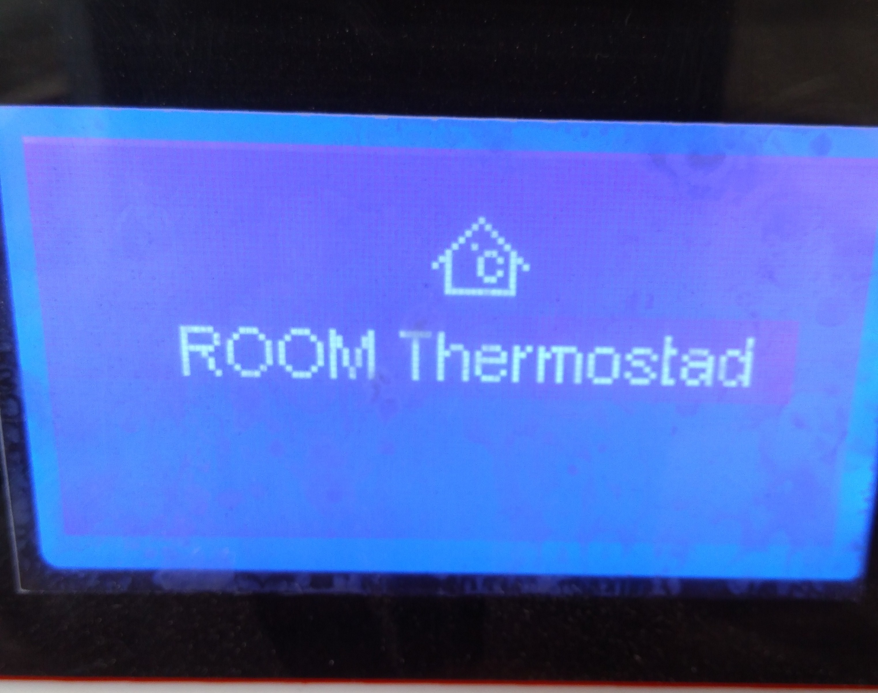

съб сеп 01, 2018 10:04 pmfilmatoplo написа:
Когато махна мостчето изписва това
