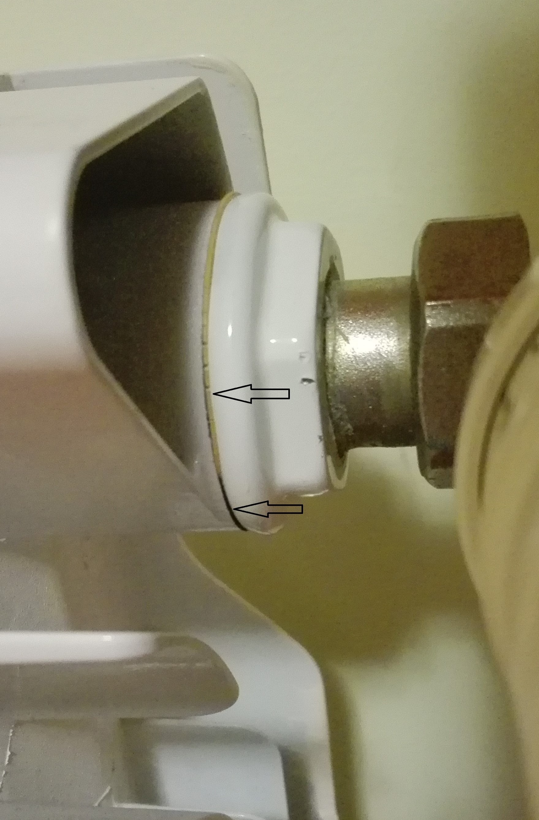

То в началото и на мен не ми беше ясно от къде точно сълзи, че като го видях и капе отгоре беше намокрило и долу при секретния винт.
Трябваше да го оставя да изстине радиатора, тогава капе
Ето слагам снимка, със стрелки е показано, дадоха ми ключ и го пристегнах с около четвърт оборот на студен радиатор.
Самото уплътнение нещо не ми харесва как стои сякаш отдолу е влезнало навътре ,
Ще си купя уплътнения да имам и ако стане пак така ще ги сменя

Така, Еспейса почти позна.
Процедурата се изпростява до......
Няма да разглобяваш "джаджата" от редукцията.
Само развиваш холендъра, да отделиш вентила и после развивай редукцията с.......кот попита. Хаха.
Направи го щото обикновено като притегнеш и се разкапва още повече!
И не притягай, щото уплътнението вече е опечено и крехко и ..... майстора знае как пукам глидери.
Гарнитурките са стотинки.
