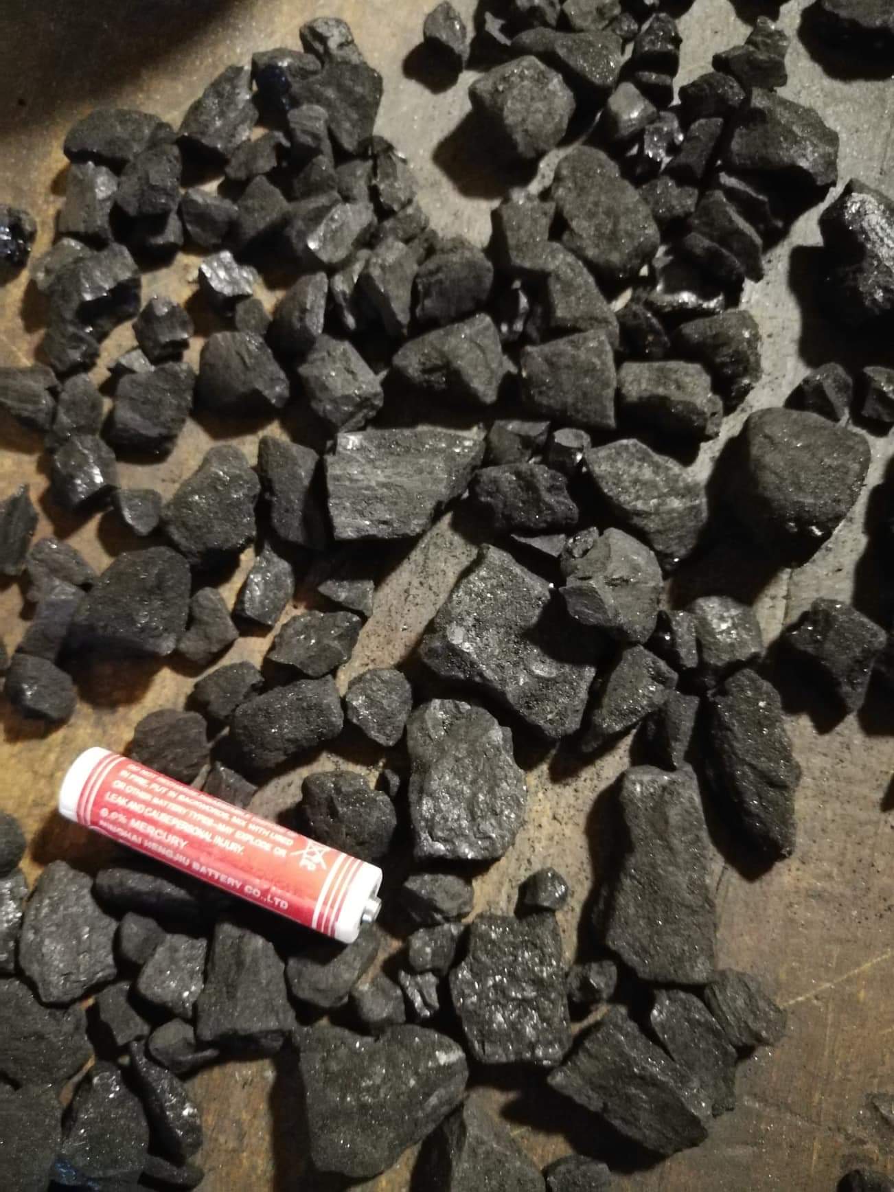

съб яну 05, 2019 5:01 pmHursa написа:
Топчетата може да са в самите парчета. Просто не виждам как ще се образуват :)
Съвсем обикновенни въглища са. Поне на външен вид. :-D

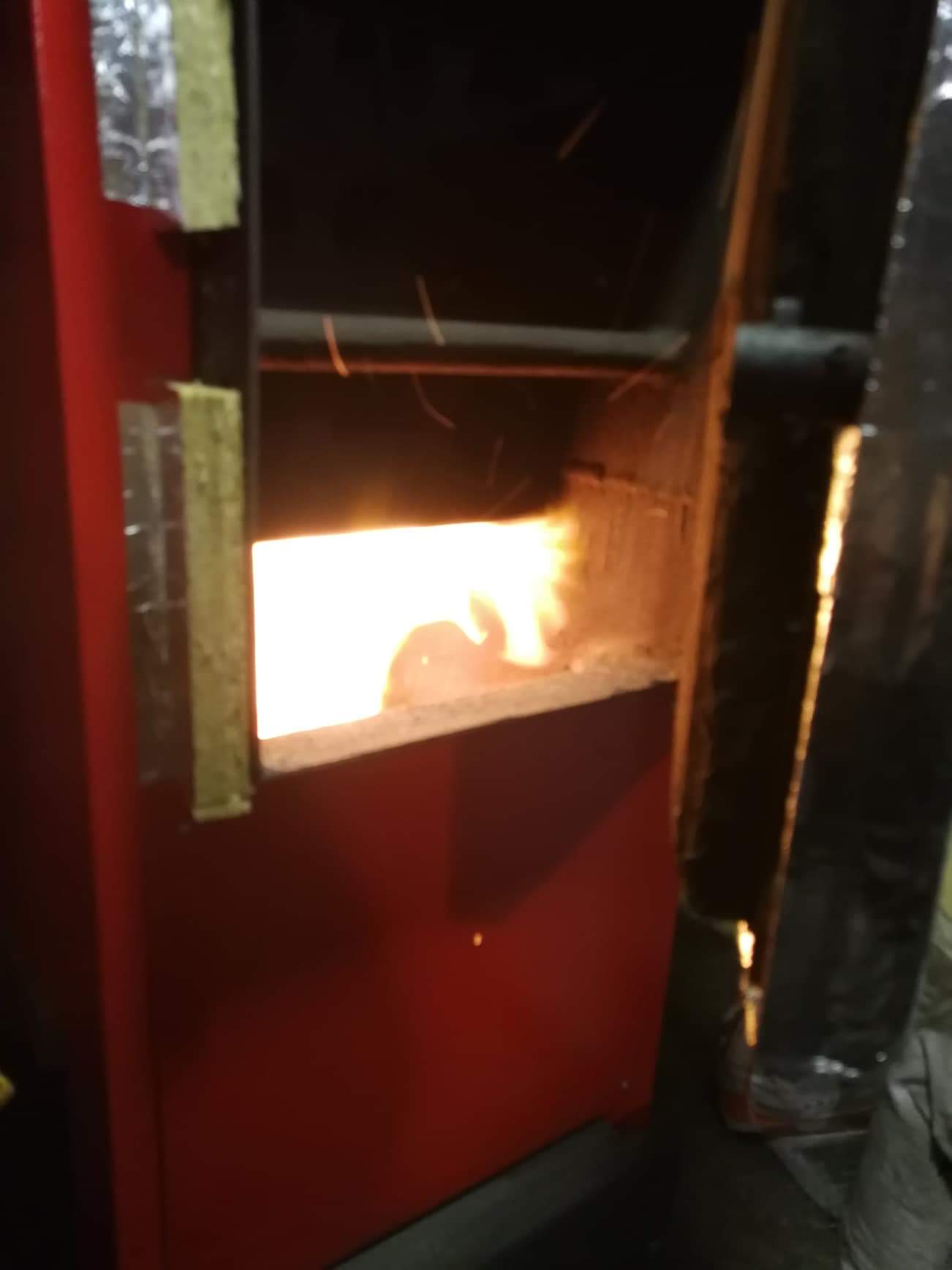

съб яну 05, 2019 4:49 pmzaksofon написа:
А защо се образува влажен нагар по първия ход на котела
Това си е проблем и то сериозен. Хубавото е, че проблема е лесно отстраним.
За да имаме пълноценно и качествено горене в зоната на пламъка не трябва да има топлообмен.
При вас върха на пламъка бие във водната риза на първия ход и са на лице 2 негативни фактора.
1 конденз, който след няколко години ще пробие топлообменника и ще има теч
2 отнема се топлина и нямаме пълно изгаряне
проблема е лесно отстраним. Ползвайте търсачката на форума. Писал съм доста за катализатор, отражател, дожигател и т.н.
Ако сте били в казарма една неръждаема чиния над пламъка върши работа. Може и чугунен спирачен барабан от москвич или бус:-)))

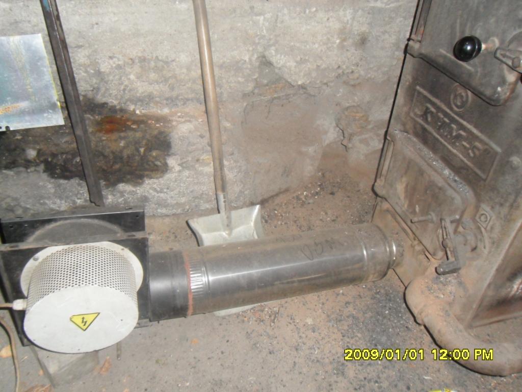

шоп - майстор
Ето и обещаите снимки как с въглища ( при това пепелина с цена 60-80 лв/тон) се топят чугунени решетки.
Има и турбо надув:-)
Останала е само горните 2/3 от решетката . Останалият чугун е стопен като в ковашко огнище :-)
zaksofon - специалист
съб яну 05, 2019 5:11 pmшоп написа:
Шопе, уважавам те много, страшно компетентен си, евала, но....не може ли да си говорим на Ти? Не се засяга, но това Вие, много ме натоварва. :partyman:
А защо това се случва, след като изолирах вратата на котела, както и разни други повърхности? Нямаше го преди това нещо, убеден съм, щеше да ми направи впечатление. Стори ми се сякаш, че сега пламъка е по-високо. Езиците влизат чак в тръбите на първия ход. Но как това може да е причината, пак казвам след, като го изолирах?
Може би пък да е нужно да му намаля подаването сега. Да е станало твърде икономично? :-D
Има някакъв процент желязо. Да не ти пука :partyman:
Споменахте доменна пещ, ама преди нея има агломерация на рудата или sinter plant на ингилизки. Абе уедряване
На кратко казано, желязната руда се смесва с кокс и бива запалвана в пещи с температура около 1100 градуса.
Тая смес на руда и кокс изгаря и се получават едни бучки с определен процент желязо - агломерат.
Агломератът заминава в доменната пещ и се "вари" докато не се утаи некаквъ чугун и малки количества други метали, та дори и злато на дъното на доменната пещ.
А чугуна заминава в електродъгови пещи да го правят на стомана.
https://ru.wikipedia.org/wiki/%D0%9E%D0 ... 1%8B%D1%88
https://www.google.com/search?q=Sinter+ ... gUBRtOJPqM:

съб яну 05, 2019 4:53 pmHursa написа:
Да не би въглищата да са смесени с натрошена шлака от доменни пещи.
Шлака се гранулира/топла /
Hursa - майстор
съб яну 05, 2019 6:42 pmben84 написа:
Благодаря, не можех да си обясня - какви са тези "топчета" :)
(Може би нещо се е объркало и са били смесени с въглища за "битови нужди" или са сметнали, че тези гранули са твърде бедни на желязо за да си заслужава преработка.)
