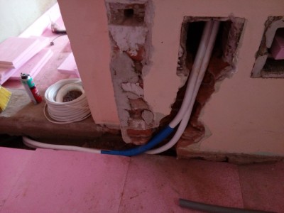

вт юни 11, 2019 7:20 amLazarGanev написа: ... Но задължително тръбите да са метални!Някой може ли да сподели практически опит и сравнение между свързване (основното трасе от колектора до бойлера) с медни тръби и гъвкави стоманени.
И двата варианта са учачни. В случая е важно с какви инструменти разполагаш и с какво предпочиташ да работиш.
Аз лично имам и преса за запресоване на фитинги с гъвкава неръждаема тръба, имам и оксижен, експандер и огъвач за медни тръби.
И с двата типа ми е еднакво лесно ( или еднакво трудно) според конкретиката.

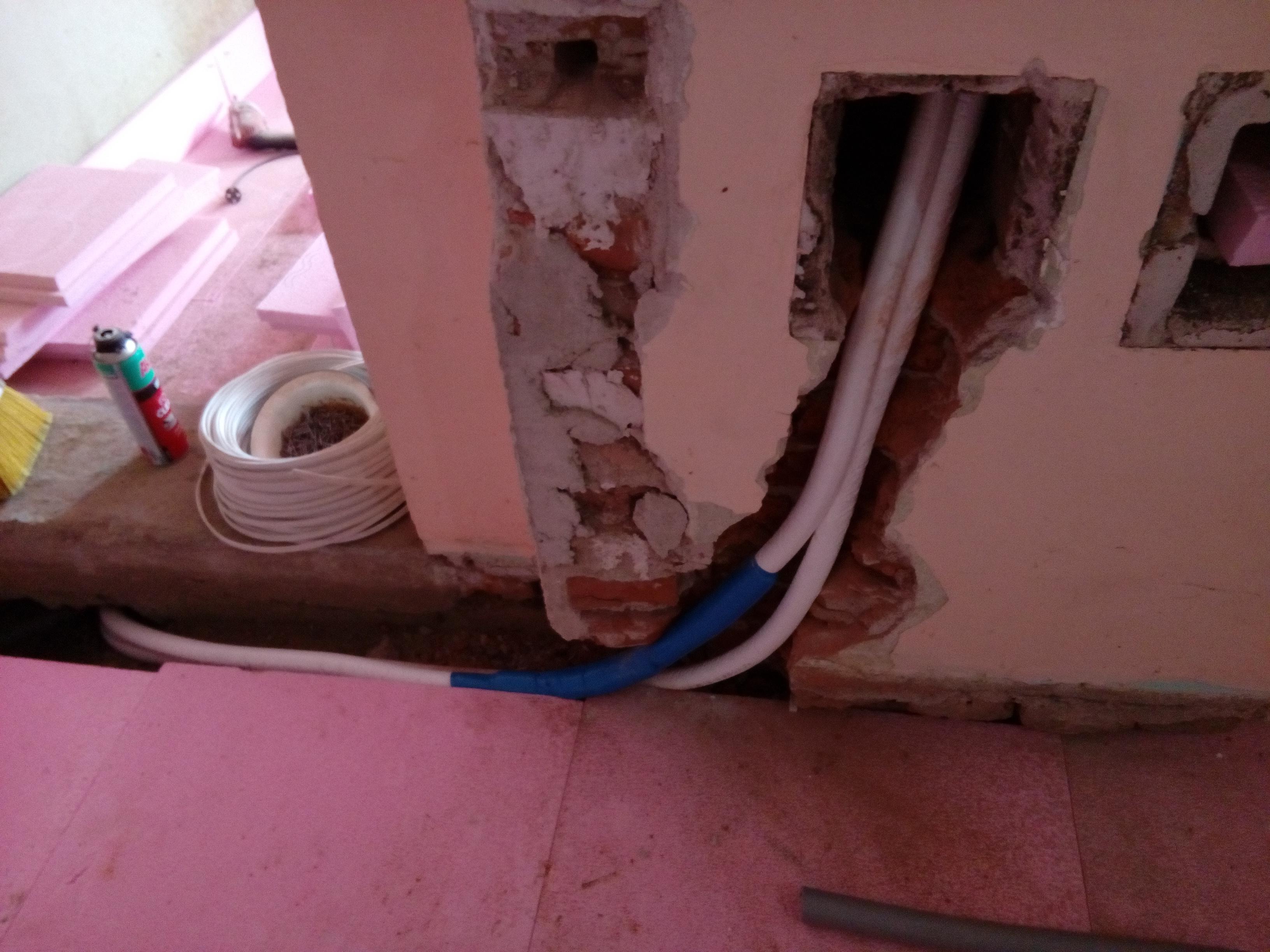

Но за да съм искрен напоследък станах много мързелив и минах на медна тръба, която е с фабрична изолация
За съжаление 50 м тръба 5/8х1мм с изолация 9мм струва над 400лв.
Обаче на фона, че това е тръба за климатици и е тествана на 60 бара ( атмосфери) и знам, че няма да ме подведе в този комин, не съм къртил и пробивал нищо, къщата е цяла и стопанката дори не разбра, че има майстор цената е приемлива.
