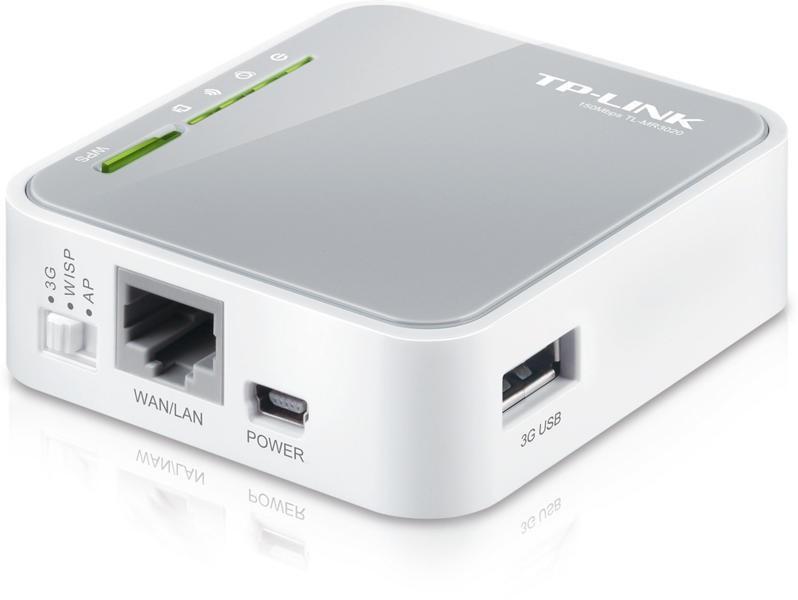

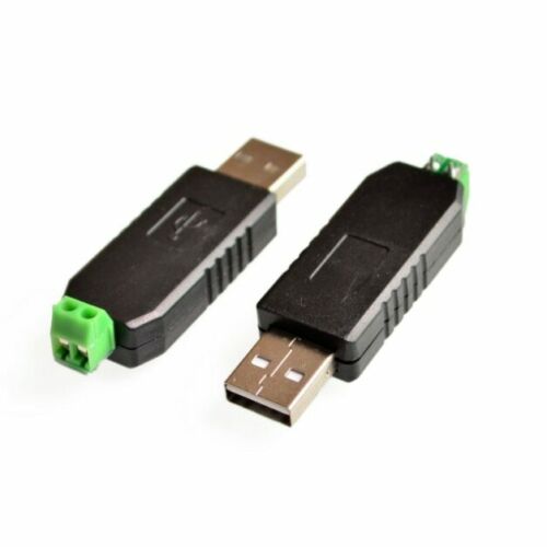

Не се набутвай с тоя ekonet 300.Ерато го предлагат за 350 лв,което си е едно безумие.Рутера ,който plum ,ползват е ТP-МР3020.
Има го и в България,цената е 40 лв.Трябва ти и един преубразовател RS 485 /USB В ebay го има за 1-2 Долара.Има и ощр по евтини варианти,но няма да ти ги казвам,Че не е ясно дали ще станат нещата.
tom777 - напреднал
А нужна ли е промяна в софтуера на ТП линк?
Radoslaw - специалист
чет ное 14, 2019 4:38 pmtom777 написа:
[/quot
Нужна е.контролера има свой собствен ID номер.той се описва в рутера.

кой ти е казал ,че струва толкова много пари.Струва ,ако го купиш от ерато.Защото те го внасят от полша.
поляците на свой ред надуват цените и крайния резултат ти е ясвн 350 лв.
Ето ти го Econet 300 ,cena 37.70.Ето ти линка
https://www.pazaruvaj.com/ruteri-c3144/ ... p69531967/
Трябва ти и един такъв преубразувател,в ebay е долар и нещо.Сумарно ,няма да излезе и 40 лв.
ако нямаш и тия пари ,вече наистина не знам.
