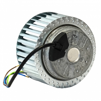

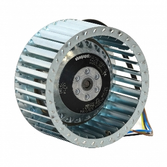

и точно вентилатора е WPA 07 и под 20 процента не развърта а само бучи в момента е на 28 процента развърта но има и бучене. Ще сменям кондензатора то е ясно какъв е по добре да сложа 1 или 1.5.може би на въглищата ще иска повече въздух но имам изостанали пелети и трябва да го изгоря нямям нищо против да пробвам с вентилатора на Валтер.
filmatoplo - майстор
Така и предполагах ,тук нещата са малко .
Валтер Желязков - специалист
С по-големия ще развърта от по-малък процент. За 30 ватовия незнам дали ще смогне на въглища, но предложението си остава.
По принцип ако кондензатора е добре -трябва да си стартира и от минимума .
maistora1965 - специалист
Намерих един ако ме отпусне главата ще ходя да го връзвам и ще профилактирам вентилатора.И ще докладвам.
