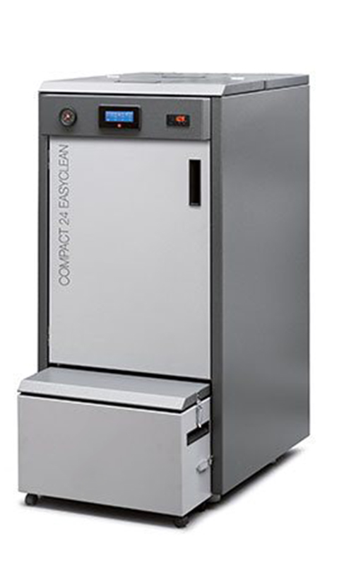

Според мен Екзотика не трябваше да се появява ,трябваше Експерта да се модифицира с по удобен капак отгоре и пепелник долу :wink: .И изобщо винаги съм казвал -какви котли чакам от Грейко -като от снимката .
А относно казуса -човека да сравни и прецени кой от котлите и горелките ще му е по удобен за експлоатация ,спрямо гориво ,спрямо къде ще е позиционирана горелката,чистене,надграждане с пружини ,вай-фай и тем подобни,и такъв коплект да си поръча. :wink:

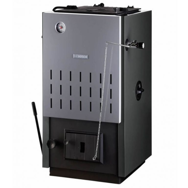

Честно казано аз бих заложил на котел Бош...
За горелката Грейко Стар - няма спор номер едно са...
Я питай Трифонари защо не си е турил у тях Грейко котел ама си турил Бош...
Когато си турих котел и аз бях на същата дилема...
Говорих с човек който заварява котли във Грейко и отговора му беше по добре си купи Бош нищо че не са пригодени за пелети ще го пригодиш...

Бош само в заварено положение ,ако си го имаш или са ти го подарили -чисто нов не си заслужава покупката .

:-D Това са пълни глупости! pepi3196, не слушай такива съвети. Оня, дето е заварявал котли в Грейко, вероятно отдавна не е там, щом сам не си вярва и точно за да не са зависими от такива като него Грейко направиха Екзотик, който се заварява от робот. Аз преди 6 години като трябваше спешно да сменям котела, въпреки че имах 2 Боша в склада (които после не можах да продам 2 години :cool: ), чаках една седмица да минат новогодишните празници, за да си поръчам Грейко, щото нямах на склад. Н.Ганев също смени Боша с Екзотик. Защо ли? Защото си купи газанализатор, а той показва 5-6% по-добро КПД на Грейкото от Боша :cool:
