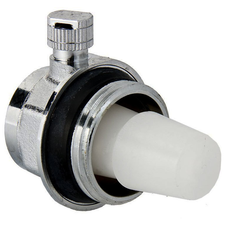

Автоматичните по добре обезвъздушават, при ръчния се налага и малко да повдигнеш радиатора.
Автора на темата да смени термостатичния вентил с аксиален и ще си реши проблема със закачането на термоглавата.
Свистенето е от вентила когато е достигната температурата и главата го е притворила. Или намаляваш помпата или свикваш.
kozl - майстор
Друго си е автоматичен, ръчния требе да го връткаш :roll:
НО.....
След време, а може и веднага автоматичните прокапват и като им стегнеш капачката стават все едно ръчни.
За пример в чисто нова сграда след пускане на вода по отоплителната система няколко от автоматичните обезвъздушители - капят.
От шубе за другите стегнахме на всички капачките и сега станаа като ръчни.
Та който иска да не врътка - ще рискува от прокапване.
Мои радиатори, алуминиеви Фероли с ръчни обезвъздушители от 2002 г. В колекторното табло отдавна има 2 капещи автом.обезвъздушителя, които се ползват на принципа на ръчните. Нема смисъл да ги сменям.

По принцип -автоматичния затваря твърде рано и в радиатора остава доста въздух .При пълнене на нова инсталация се налага повдигане на радиатора да излезе въздуха.Но не навсякъде радиатора може да бъде повдигнат поради тръби от стената и свръзка по диагонал .Та колкото излезе излезе и след някой ден започват ядовете-не топли целия,шуми и клокочи :wink: .

:wink: Постоянни ядове с тези.Първо ако клиент си ги купи -бърка лява и дясна резба,второто го споменах за въздуха,трето текват и от капачката :wink: .А и темата започна с един от проблемите -хем да е прав ,хем затегнат. :wink:
