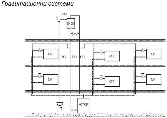

Правилното свързване на открит разширителен съд е не с 2, а с 3 тръби:
Предпазна възходяща – към топлата тръба;
Предпазна низходяща – към студената;
Сигнална – прелива към канализация.
В схемата по-долу се вижда как се прави. Всяко съкращаване на тръбите води до намаляване на ефективността на това съоръжение. Не казвам, че няма да работи ако е свързан само с 1 тръба, но проблемите възникват точно при превишаване на температурата над точката на завиране.

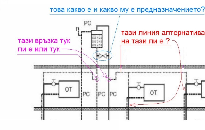

При това връзване на разширитела вероятно при завиране на водата няма удари, не се чува тракане-характерно при връзването само с една тръба /+ преливна/? А би ли уточнил и въпросите по-долу?

filmatoplo - майстор
В тая схема има неточности , сигурен съм че Антон я цитира произволно . На истинската по план тръбите са 4 на брой - като сигнална и преливна са 2 различни тръби . Сигналната показва до къде да се напълни съда предварително и завършва долу в котелното с кран който е постояннбо затворен , преливната е 10-20 санта в съда по високо и слиза също долу и се отвежда в канал .Също онези пунктирни линии над радиаторите за обезвъздушаване се свързват само на топлата тръба или всички щрангове се обединяват в една тръба и се включват в съда в най горната точка :wink: .
AntonBM - специалист
Не ми се чертаеше и взех схемата от едни лекции на доц. М. Златева (тази мярнах първо като разрових из компютъра си). Тази схема наистина не е много изчистена. Действително има грешка, която alsted е забелязал – въпроса „Тази връзка тук ли е или тук?” - наистина трябва да е на второто място, а не там, където е дадена в схемата.
По другите въпроси – линията наистина е алтернативна, а крана идея нямам защо са го сложили. Ако е отворен той ще байпасира голяма част от естествената циркулация и тя няма да минава през радиаторите. Ако е затворен, защо изобщо го има? Той е далеч от котелното и не е удобно да се отваря временно до създаване на естествена циркулация при начално запалване и последващо затваряне.
Сложих тази схема само за да покажа как се свързва откритият съд и изобщо не съм гледал инсталацията.
Filmatoplo е прав за преливната и сигналната! в тази схема те са обединени, но е по-добре да са отделени.
