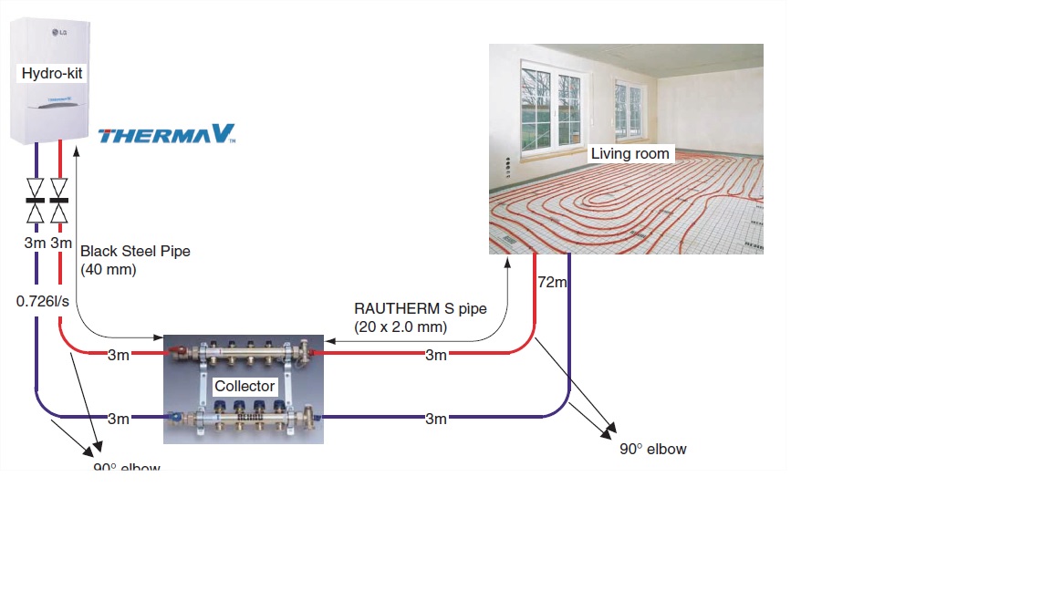

Помпата е GRUNDFOS UPMXL 25-105 180 AUTO (реална консумация на помпата 110вата 1080л/h) между топлообменика и буфер 80л има 80см права тръба цол и у филтър всичко е чисто ново.

Как е постихнат дебита на тази снимка , разликата е в размера на тръбата 6мм вътрешен и разлика 1,5куб е преклено много.
Малко трудно и голяма играчка да преместя помпата на изхода на топлообменика. Мисля че когато помпата бута в топлообменика съпротивлението е по голямо от когато тегли.
Правилно ли мисля?

Коя тръба е различна?

вход изход на снимката е 40 мм черна моята е 32 ппр
шоп - майстор
На схемата изобщо няма буфер
Изобщо тази схема е нереална и е само част от нещо друго, защото са орязани кръгове на подовото.

Разликата е че между подовото и хидро бокса е довавен буфер. Проблема е че дебита е малък между хидро бокса и буфера. За подовото си има друга помпа.

Щом филтъра е чист, цялата арматура е 1" и имаш две прави тръби по 80 см остава топлообменника да е задръстен. Не ми е ясно от какво щом е чисто нов.
Кранове имаш ли, да не е някой полуотворен ? Помпата шуми ли, да няма въздух в нея?
Просто няма логика! С тази помпа и 110 вата консумация при тази схема трябва да имаш дебит над 3.5м3/ч
    Според мен там се крие ключът, защото черна желязна тръба 40мм има вътрешен диаметър 29-30 мм, а ППР 32 мм има вътрешен диаметър 20-21 мм. Това е огромна разлика така че според мен пробвай да смениш тръбите с 40 мм ППР и тогава може да доиде дебита.
