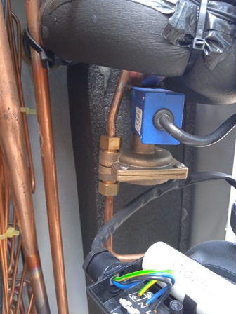

Здравейте монтирах термопомпата при тръгването си изписва грешка за дебит на водата възможно ли е причината да е че системата е отворина и налягането в нея е 0.5 бара.И изобщо термопомпата може ли да работи на отворена система или заради пластинчатият топлообменник трябва да е затворена системата и да вдигна налягането.На водната линия е монтирано само това като е свързано с тръба между входа и изхода на помпата.Сега успях да снимама само веднъж ако има нужда ще го снимам и повече.

Здравейте монтирах термопомпата при тръгването си изписва грешка за дебит на водата възможно ли е причината да е че системата е отворина и налягането в нея е 0.5 бара.И изобщо термопомпата може ли да работи на отворена система или заради пластинчатият топлообменник трябва да е затворена системата и да вдигна налягането.На водната линия е монтирано само това като е свързано с тръба между входа и изхода на помпата.Сега успях да снимама само веднъж ако има нужда ще го снимам и повече. IMG_20220508_171008.jpg
Това 0,5 бара къде се отчита и при работеща помпа ли е отчетено?
Имаш ли манометри на входа и на изхода към топлообменника, за да отчетеш разликата м-у тях или характеристика на топлообменника (крива подобна на тази на помпата, но с обратен наклон. Т.е. при увеличаване на дебита да се качва напора).
Помпата на коя степен я пускаш?
Шоп не съм се занимавал с термопомпи все още, но щом изписва грешка за дебита, значи има датчици от които да определя дебита.
Ако работят в изправност то явно дебита е извън нормите.
Най-лесно с кран след напорната част може ръчно да се намалява дебита, за да се провери дали причината е в прекомерен дебит, пък и помпата е с 3 степени, така че може и да се пробва на различна степен.

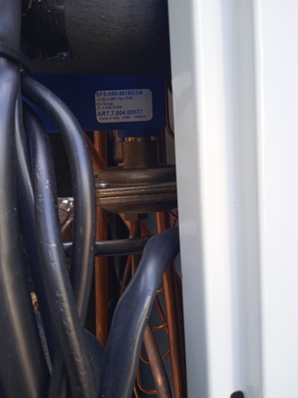

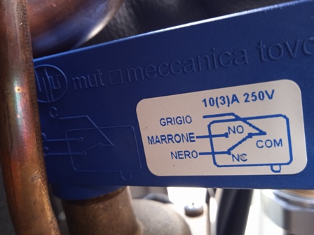

Провери си датчика за поток. Много често при дълго бездействие клеясва. Свали го, разглоби го и го раздвижи.
Горното се отнася ссамо ако датичка е механичен с лопатка и реле.

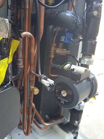

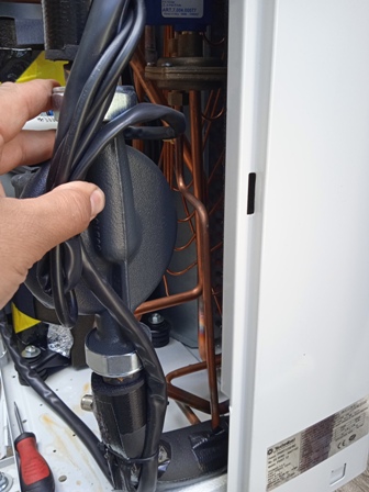

Благодаря за отговорите явно има проблем с помпата има няколко въпроса ще карам подред.Първо днес като отворих централният винт откъдето се развърта ръчно помпата изби вода явно семеринга е заминал преди два дни отварях беше сухо.Това ремонтира ли се или е по добре да търся друга помпа и ако да каква.Помпата като я пусна издаваше доста силен шум това вчера имам друга от същата марка която работи на инсталацията на пелетния котел но тя почти не се чува.Предполагам че при мен това синьото е някъкъв диференциален изключвател да го сменя ли с датчик поток с пластина.Манометърът които е монтиран на термопомпата взима сигнал след топлообменника но вчера като пуснах помпата почти не реагира.За краткото време вчера за което тръгна деиствително тръгва помпата след това се включи компресора после излезе греша Е 41 компресора спря и след известно време и помпата.Ето и снимки.
И още един въпрос помпата върти водата между термопомпата и буфера които са на едно ниво ако се налажи да я сменям с какво ще е добре да я заменя че с тези означения по циркулационните помпи хич ме няма.

Накои може ли да ми каже какъв филтър да сложа преди термопомпата понеже е свързана в една система с пелетният котел и дали е добре да изолирам медните тръби който се виждат на горните снимки.
