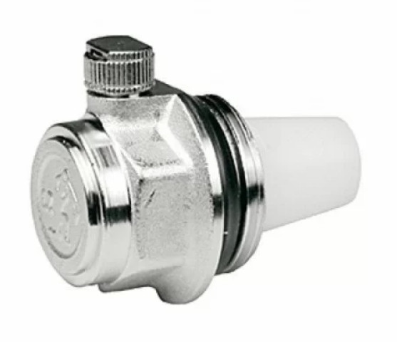

Сложи си автоматични обезвъздушители на радиаторите. Такива
Ще си сложа, но това няма да реши проблема. Трябва да намеря първо от къде се нагнетява с този въздух и той ли е причината за този постоянен шум.
Повярвай ми, ще го реши. И вече ти казаха - не е въздух.
