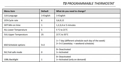

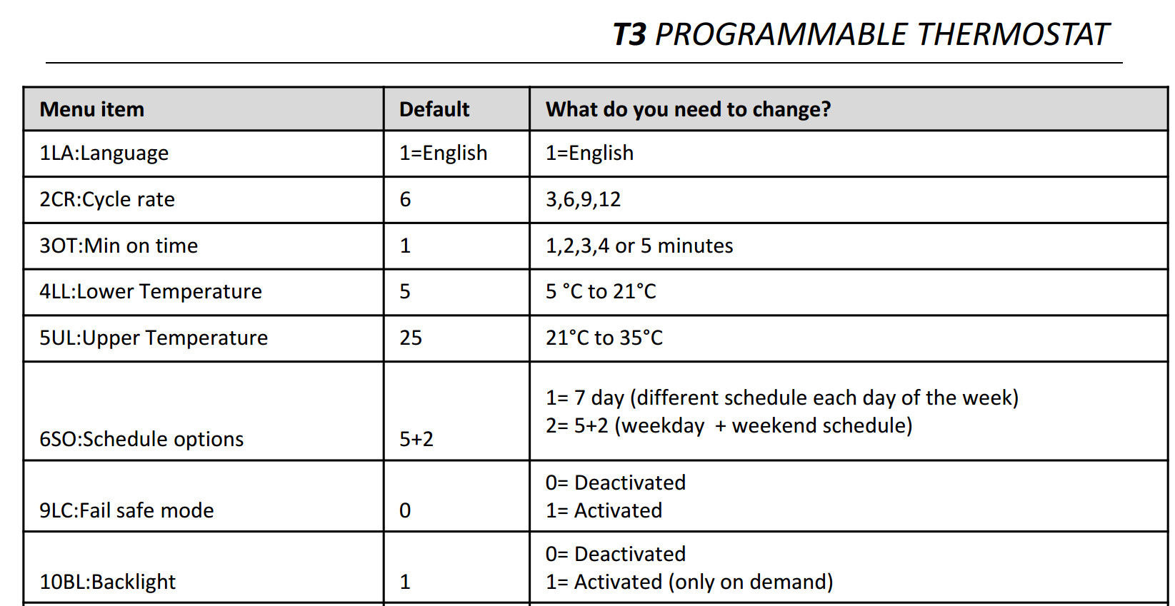

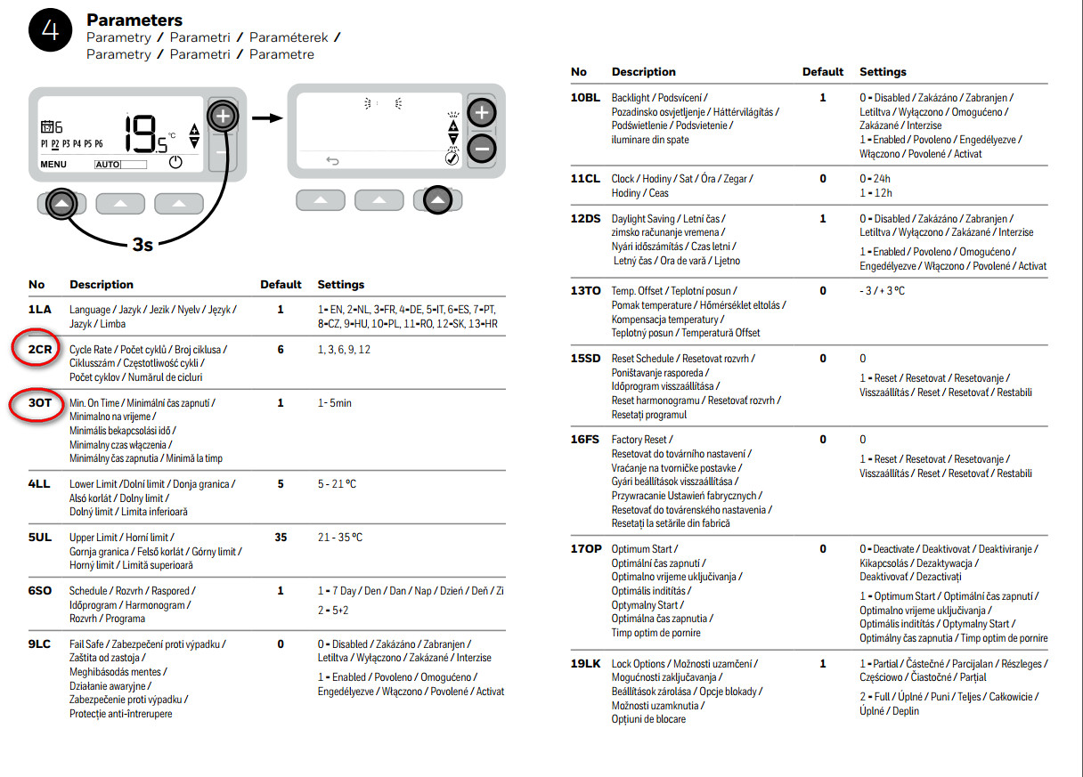

Нищо му няма на термостата ти, просто трябва да бутнеш един, два параметъра.
Първия 2CR задава колко цикъла на включвания да прави на час. По подразбиране е настроен на газови котли на 6. Пишеш че включва на 5 мин, но не може да е вярно, освен ако някой не го е бутал и да е променил стойността на 12 като за актуатори.Направено е за да поддържа много точно температурата но щом не ти харесва промени стойността на 1 или на 3.
Втотият параметър 3ОТ задава минималното време за работа при всеки цилъл.
