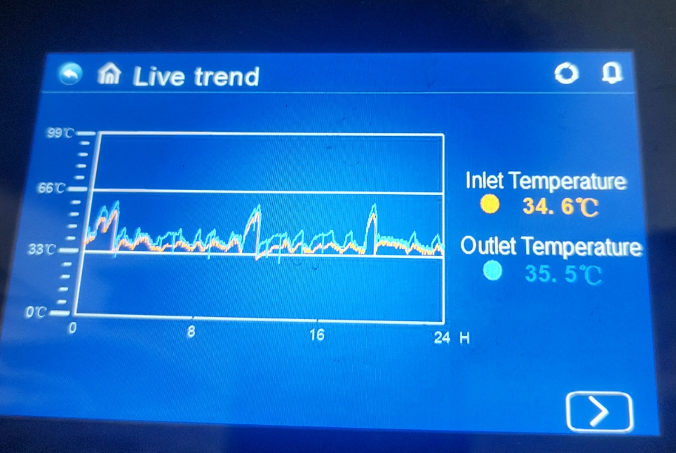

Сега по препоръка на друг инсталатор съм се захванал да правя хидравличен изравнител,който е готов и по малък буфер-30л само за дефростите,също почти е готов,който ще бъде свързан успоредно като последен елемент от системата,преди да се върне водата в ТП.Дали така ще е по добре или да не го пипам?

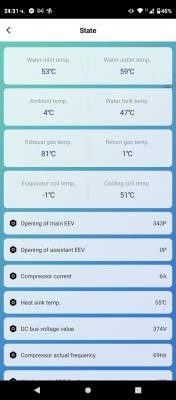

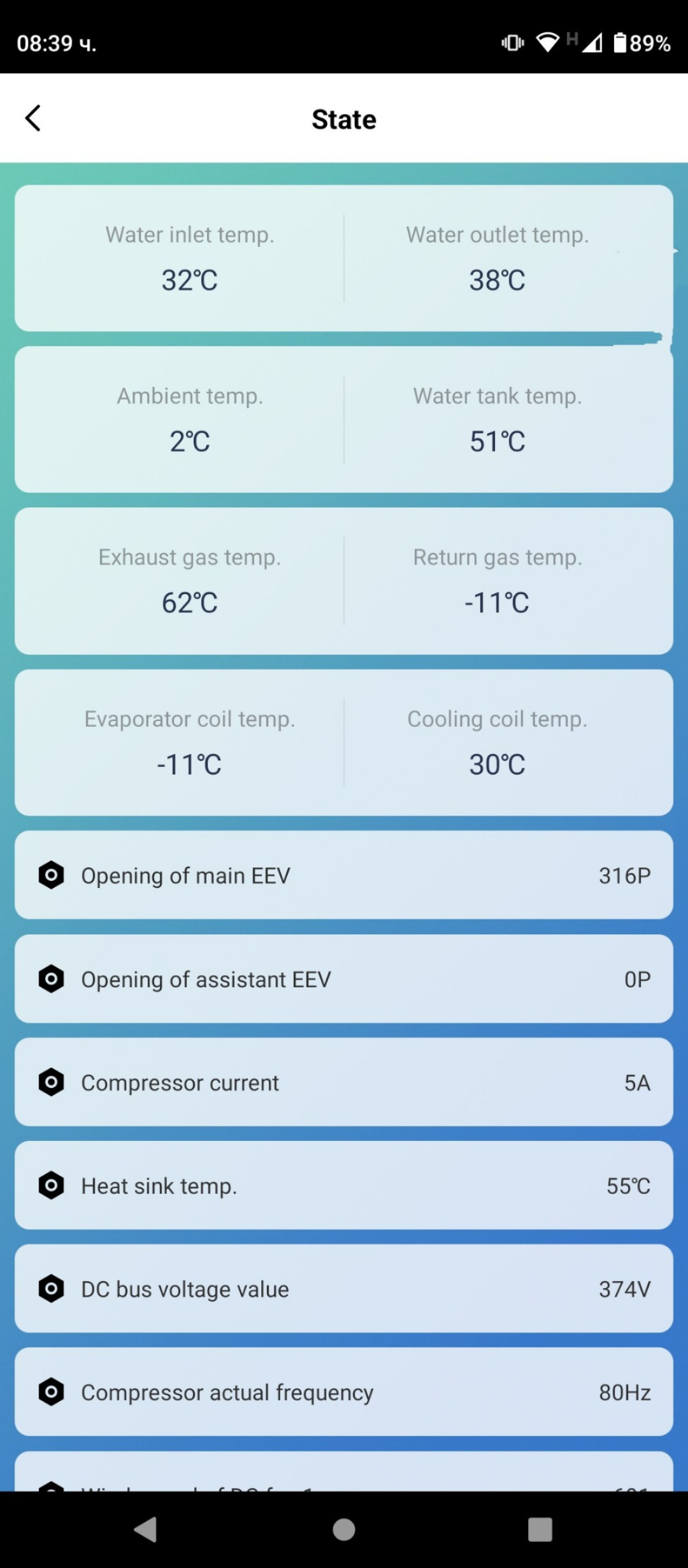

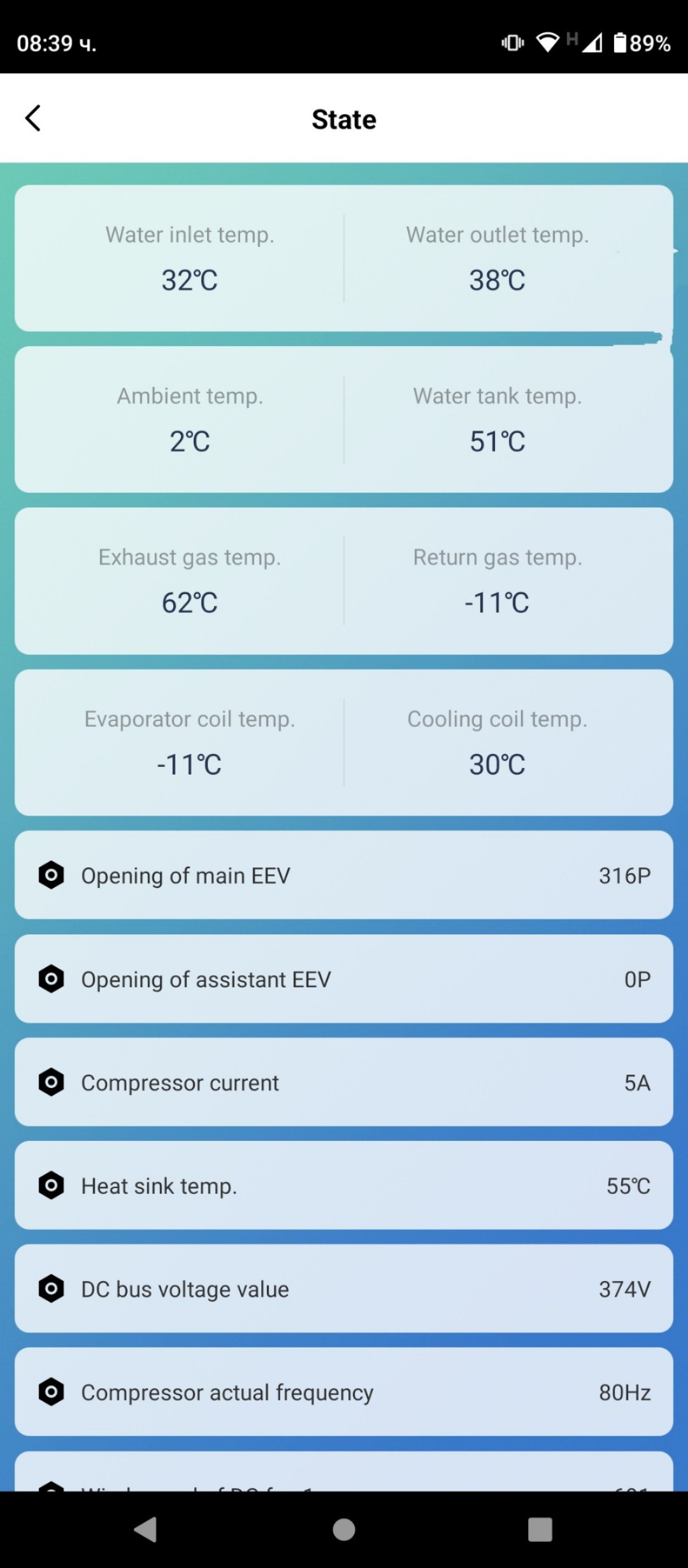

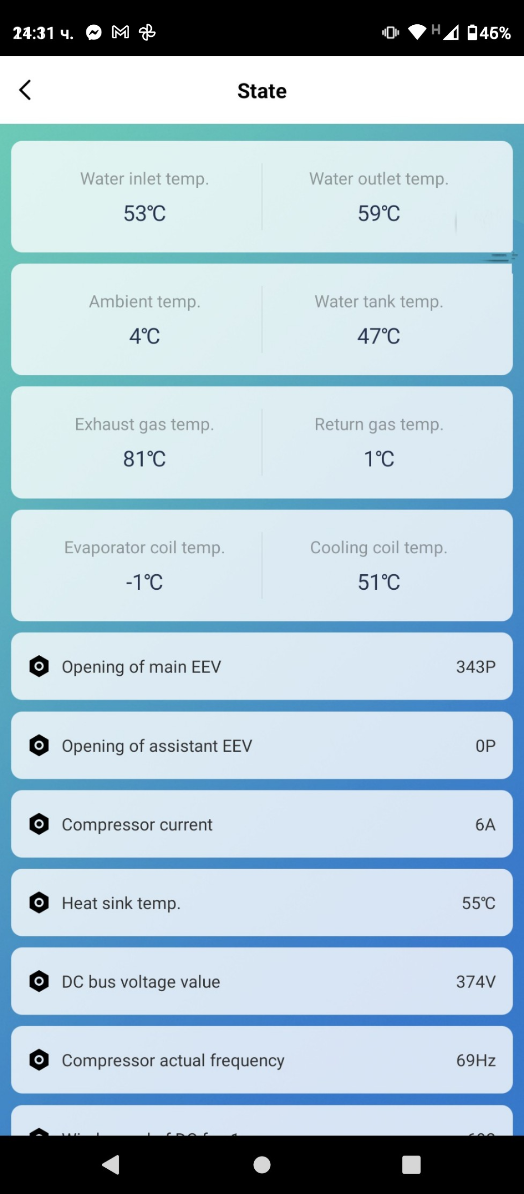

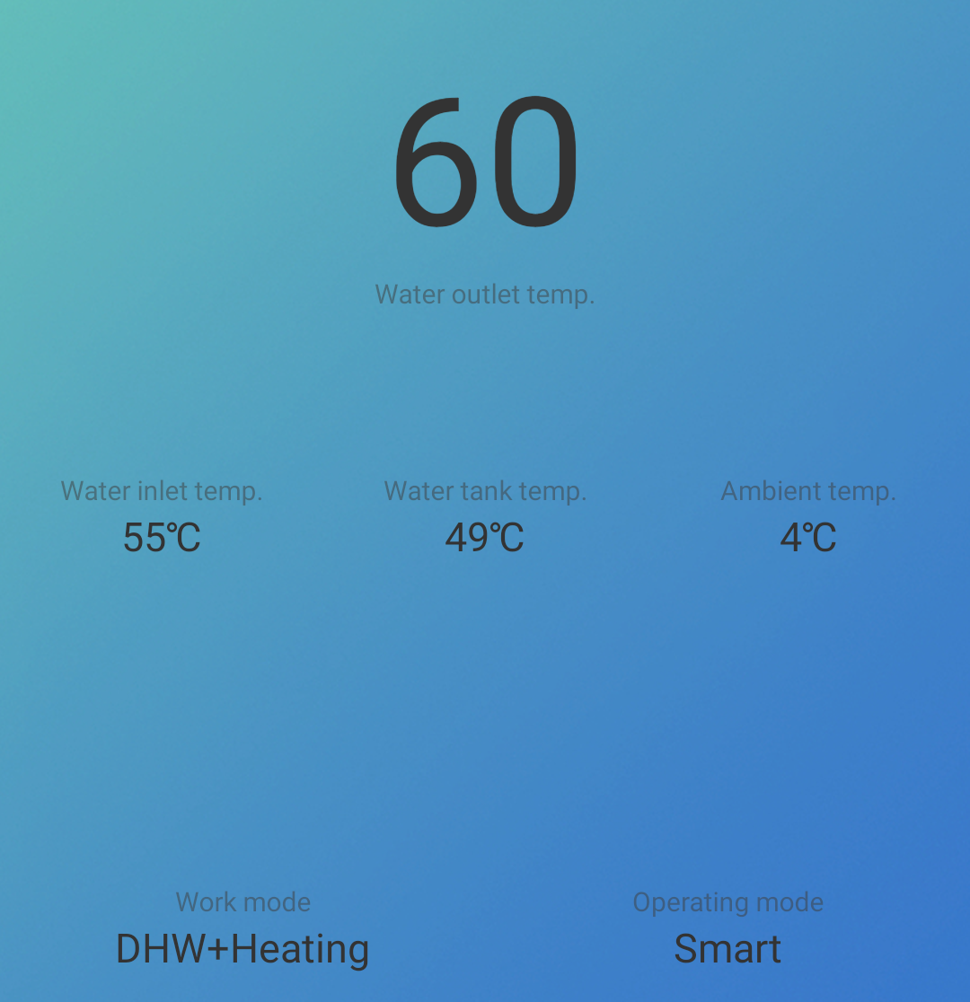

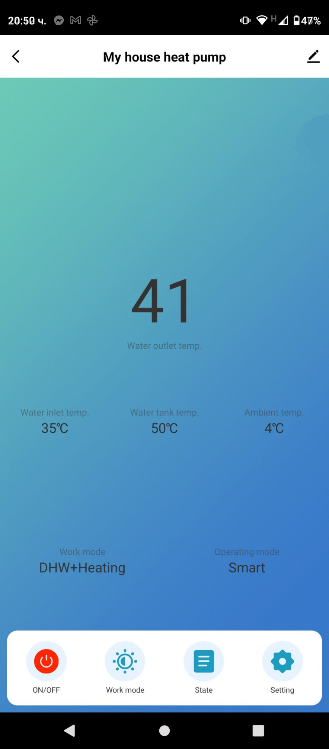

Нямам представа и тази електронна помпа как да я настроя, струва ми се че и тя прави проблем. Сега дебитомерите на колектора гледам да са около 2 л в минута.
Отделно малко по-рано където писах за хистерезиса на ТП, ми него не знам дали така е добре.

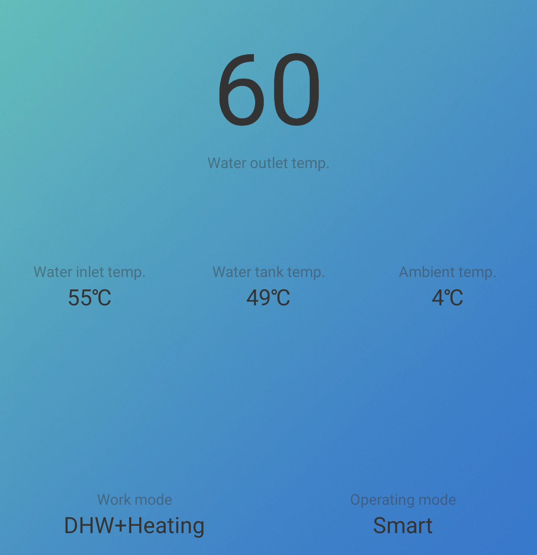

Също и термопомпата дали е на БГВ или на отопление компресора показва една и съща мощност - 74 до 80Hz. Защото в параметрите е ограничен до 80Hz.
Има едно EEV,което играе,това доколкото разбрах е някакъв клапан колко топло да пуска. Но не би ли трябвало и компресора да намаля обороти?

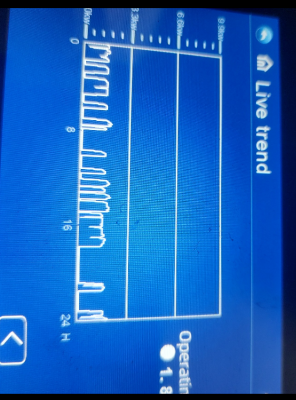

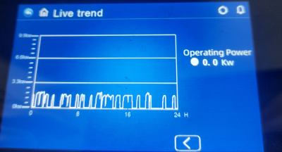

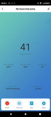

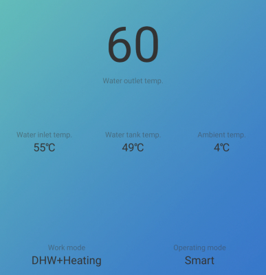

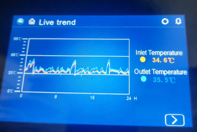

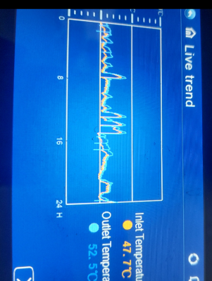

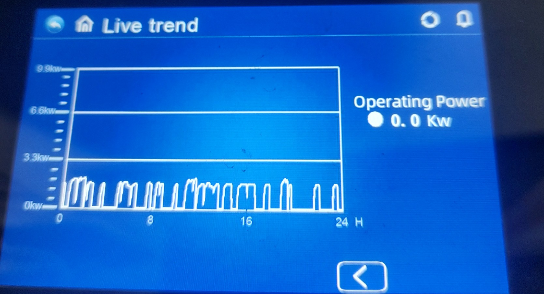

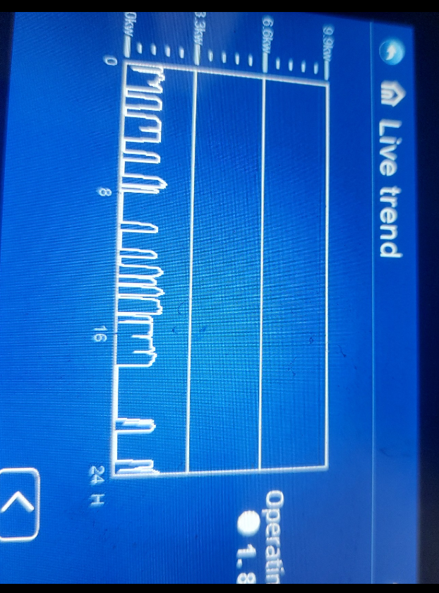

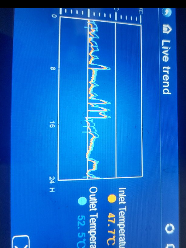

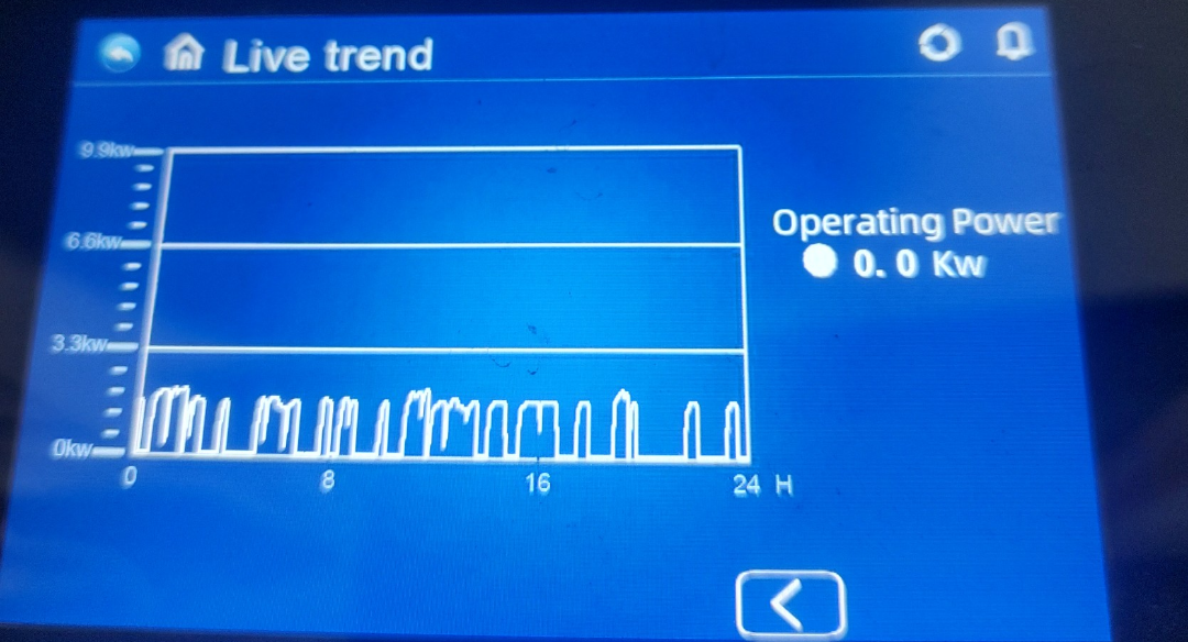

Качвам и снимки от данните на термопомпата. Графиките от снощи са преди да направя промените, снощи в 22ч направих промените и тази сутришните графики са след това.
Screenshot_20241204-203241~2.png Стойности като загрява БГВ
Screenshot_20241205-134751~2.png Графика снощи
Screenshot_20241205-135105~2.png Графика снощи
Screenshot_20241205-134741~2.png Графика тази сутрин
Screenshot_20241205-134736~2.png Графика тази сутрин
