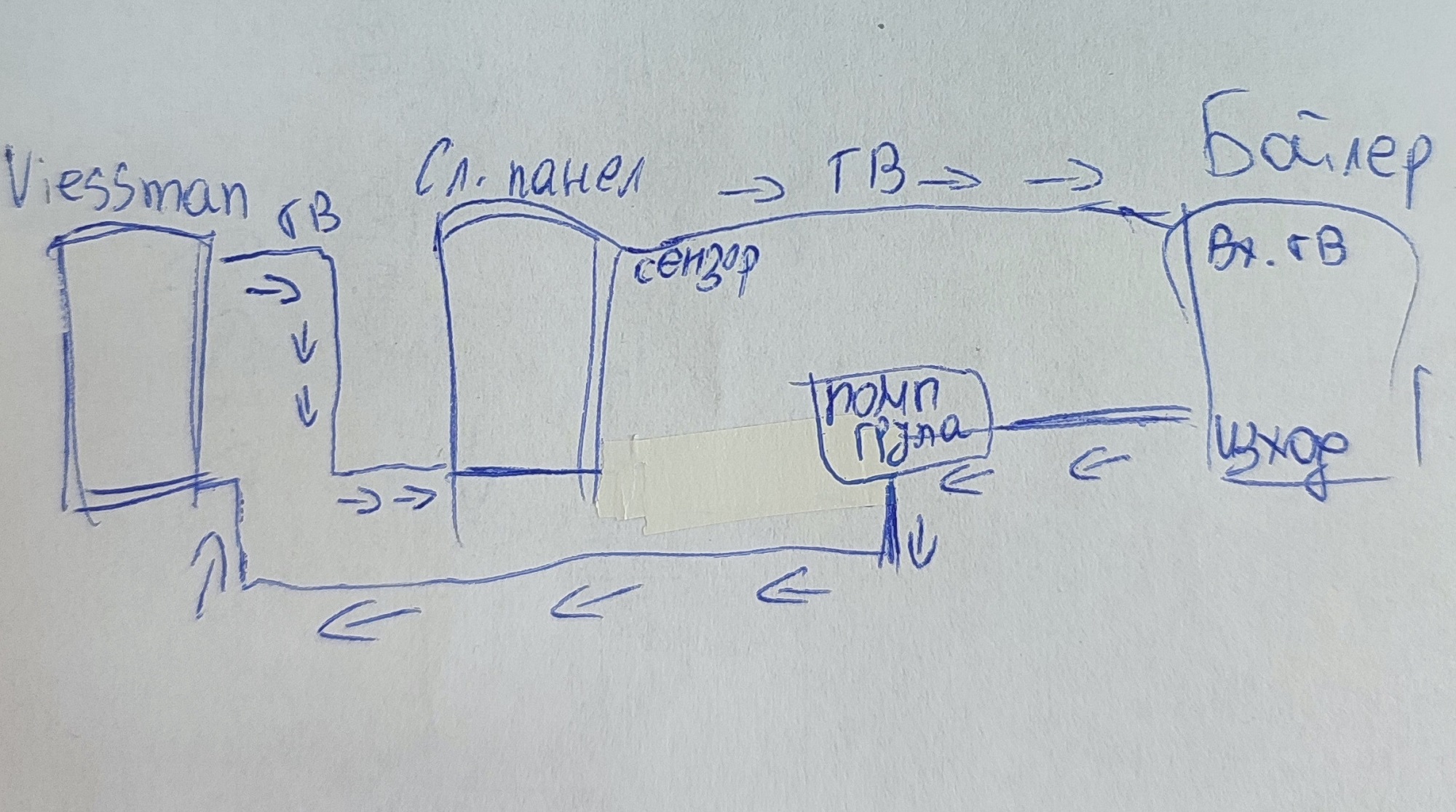

Единия панел може да "остава на сухо". Различен тип са, с различно хидравлично съпротивление.
Циркулацията вероятно е само, или в по голямата си част, през единия колектор.
Това е лошо. Лошото е, че не се знае, кой панел "работи на сухо". Датчика за панела е сложен между двата панела на свързващата ги медна тръба на горните им краища, тоест предполагам минава вода между двата.

Сензора се поставя на изхода от колекторите.
Така, поставен между двата, е грешно.
Високата Т на сензора, потвърждава предположението ми за "застояла вода"
Висмана е с по високо хидравлично съпротивление от двата панела, според мен.
Така мисля, без да съм измервал, поради особености на конструкцията.
За да се впрегнат двата колектора в работа, то трябва да се свържат последователно.
По ниската Т на бойлера резонно е по ниска от преди, предвид увеличения обем и работа предимно на стария колектор.

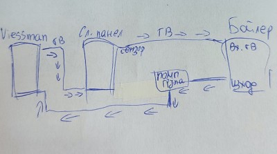

Това не е ли последователно свързване? Къде да поставя сензора? В случая на изхода за гореща вода на стария панел ли? Щом Viessmann-а е с по-голямо съпротивление, трябва ли да се завъртят нещата, тоест той да е втори панел и горещата вода да излиза от него към бойлера и съответно от бойлера излизащата вода да влиза в него?

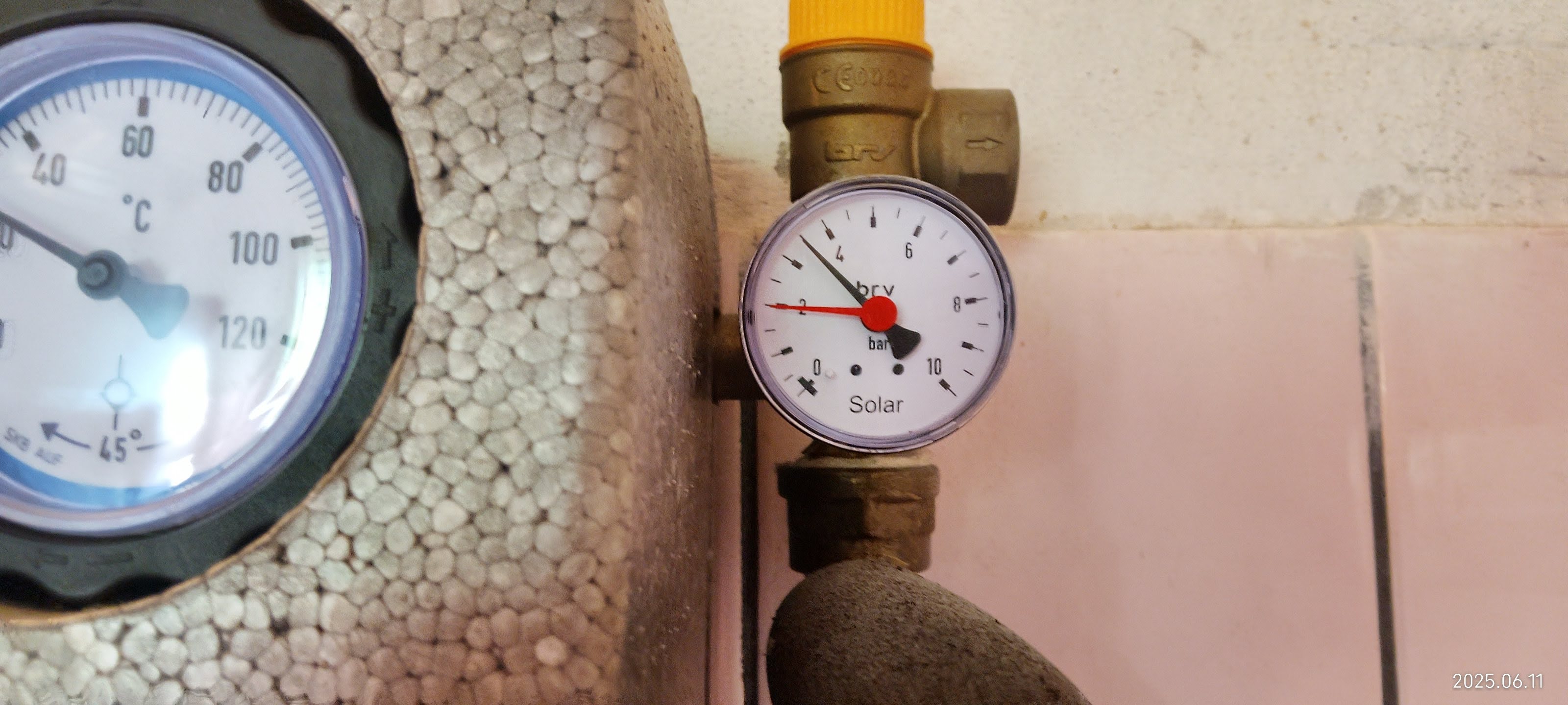

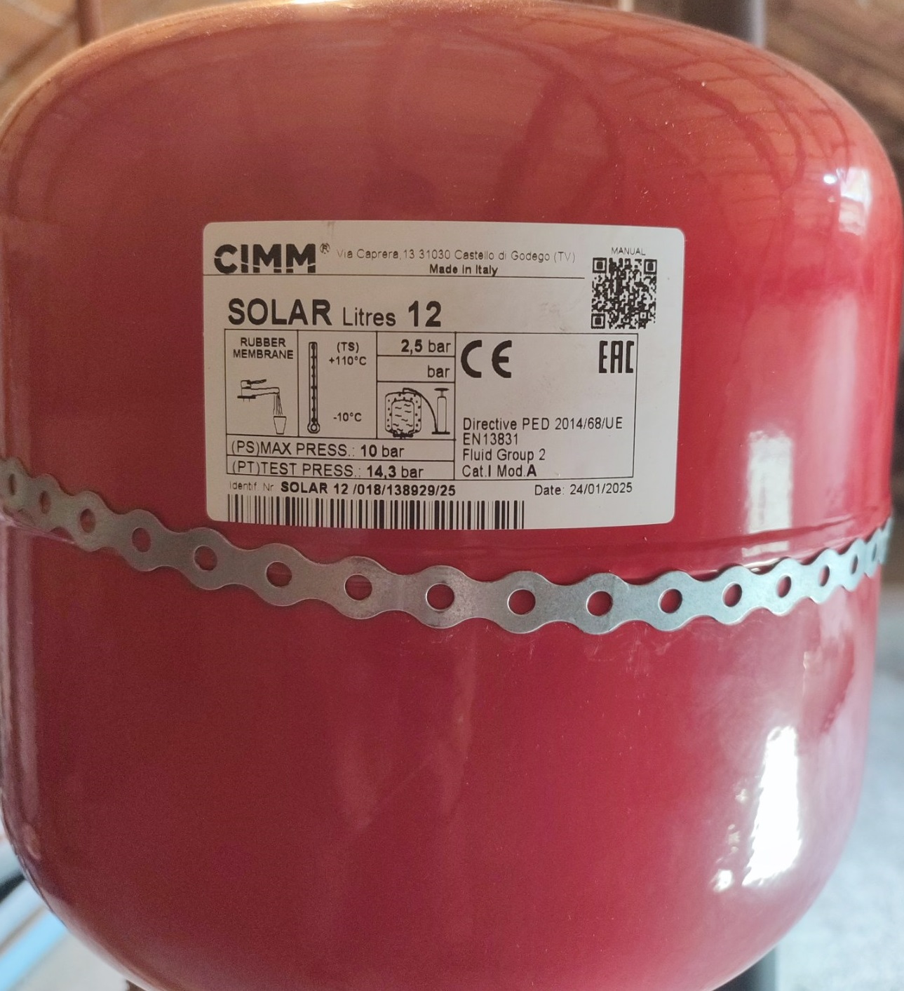

Да пробвам ли сутринта преди да е вдигнала налягане системата да източа водата до 0 бара, също да изпусна РС до към 1.2-1.5,горе от игличката. След това да допълня системата до 1.8-2 бара? Като цяло в моя случай какви трябва да са наляганията?
Николов Н. - специалист
Това е паралелно свързване. Последователно е: помпа-вход първи -изход първи към вход втори и от втория топлата вода към серпентината. Датчика - на изхода на втория панел.
Ba7nask0 - помощник
ср юни 11, 2025 3:19 pmНиколов Н. написа:

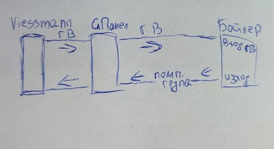

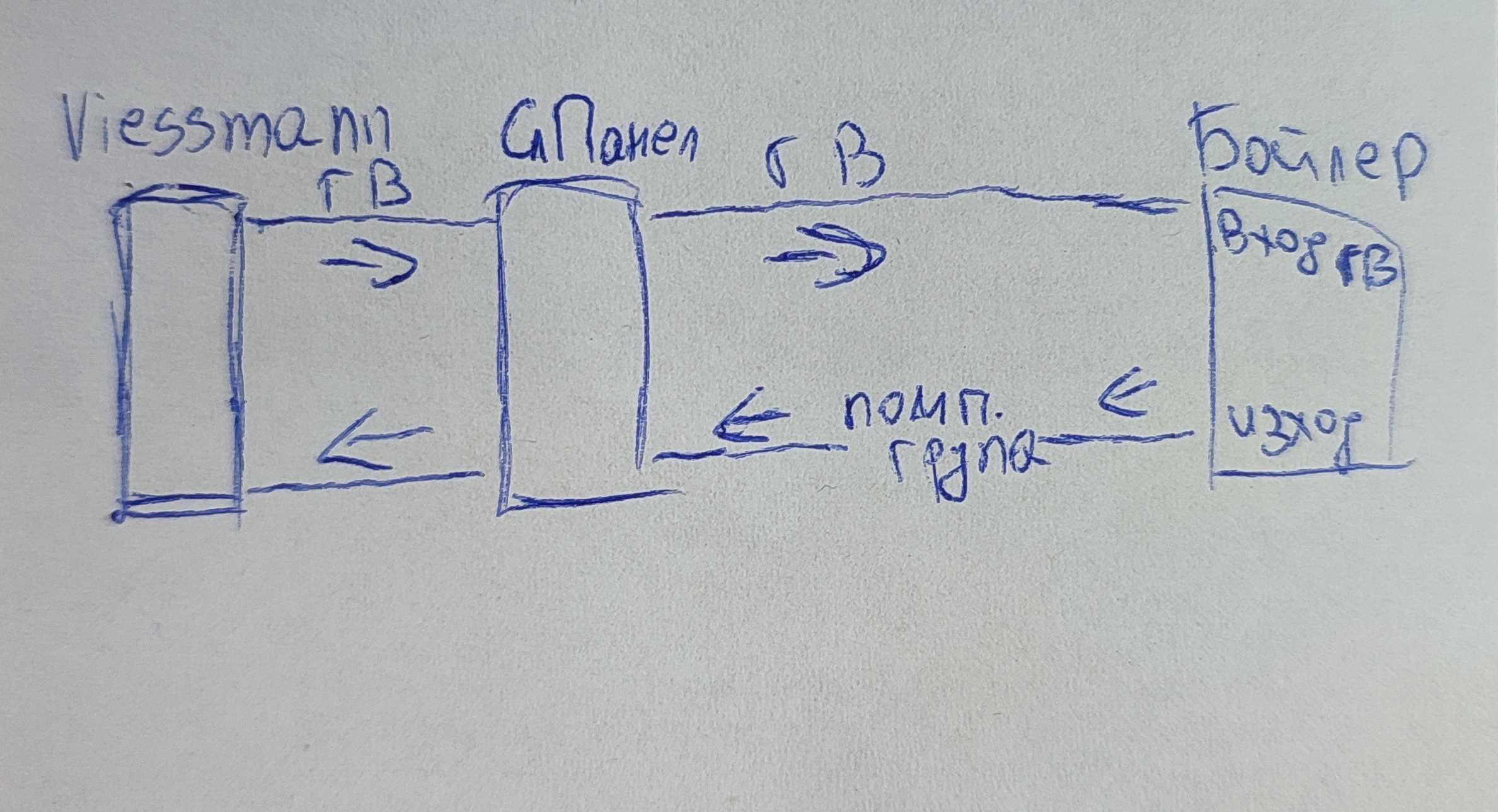

Не знам дали съм разбрал правилно, опитах се да го направя последователно:
Да. Това е последователно свързване.
Сензора на изхода на "вътрешния" стар колектор.
РС да се провери дали има налягане съответстващо на табелката му! Нали е нов.
Да, това става като се изпусне налягането в системата.
Коригира се при нужда, след което системата се пълни с 0.5- 1 бар над това на РС.
Щом е вода, да не се забрави на есен да се източи и да се напълни пропилен гликол!
Обяснението за работата на цирк. помпа не ми хареса. Добре е да се прочете инструкцията ѝ.

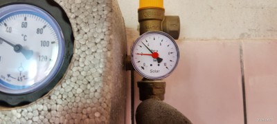

Вчера не бях на работа и видях налягането на системата по-късно, може би към 9-9:30, а тогава вече започва да напича слънцето панелите. Днес го видях към 7 часа сутринта и беше даже на 0.4 бара. Манометъра на системата, монтиран на помпената група започва с 0, след това има само 3 чертички до първата по-голяма. Аз ги броя 0- 0,4-0,6-0,8-1 бар. След това вече са си 1,2-1,4-1,6-1,8-2 бара.
Предпазния клапан мисля, че ми казаха е на 6? бара или 10? Наистина сега не мога да се сетя, много числа станаха.
Имах в предвид да провериш манометъра в демонтирано положение дали стрелката показва нула.

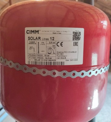

Добре, за сензора разбрах :) На табелката на РС пише 2.5 бара с картинка на ръчна помпа и макс 10 бара, ще приложа снимка. Тоест ако оставя РС на 2.5 бара, системата трябва да е на 3-3,5 бара? Не е ли много?
В системата не е вода, просто така се изразих, извинявам се, пропилен гликол е.

Налягане на системата от 2 бара на обяд на 0.8, в РС си е 2.8
ср юни 11, 2025 6:39 pmBa7nask0 написа:
... На табелката на РС пише 2.5 бара с картинка на ръчна помпа и макс 10 бара, ще приложа снимка. Тоест ако оставя РС на 2.5 бара, системата трябва да е на 3-3,5 бара? Не е ли много?...
Не, не е много.
Миналата есен смених РС с такъв като твоя, но 18л. С два Висмана съм и доста по голяма серпентина от твоята.
От 25 до 70 градуса в бойлера налягането се променя с 0.1 бара
