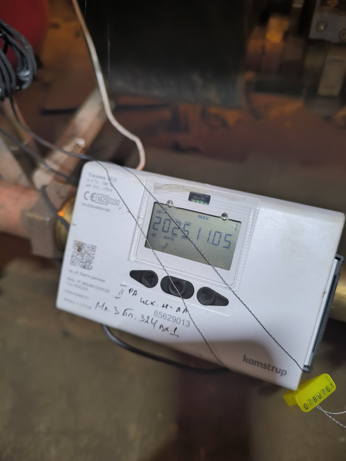

Здравейте! Блокът е стар - на 30 години. Има термометър на изхода към БГВ - последният път показваше 40 гродуса. Ние също смятаме, че вероятната причина е в задвижката. Още повече, че спадовете в температурата на изхода от АС към мрежата понякога са в порядъка от 15-16 градуса. Не съм специалист, но единственото, което прилича на контролер го прикачам сега като снимка. Също да попитам - има ли как да се справим с проблема сами, без техниците от ТЕЦ-а, защото все пак АС е собственост на Топлофикация? Благодаря ви за отделеното време!

Снимката е на Топломера в абонатната.
Контролера би трябвало да е в табло. Може да е Термикс.
Кой ви е топлиннен счетоводител?

Топлинният счетоводител е Техем.
