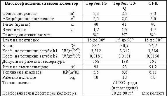

Ерато май са скъпички , като цялата им продукция ,...има колектори от 250 лв. за сезонно ползване.Селективния да не Ви излъжа май започва от 500 лв.Всички са около 2 квадрата.Няма половин или един.Ако се иска почече мощност , се слагат 2,3,4 и т.н.

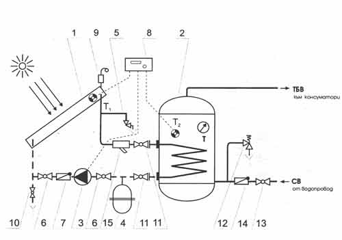

Относно монтажа открих това! Защо разш. съд е на студената вода, нали уж топлата вода се разширява? Също така искам да попитам по опитните за тръбите, първите няколко метра от колектора и на топлата и на студената вода мисля да сложа медни ф16 от там нататък с алуминиева вложка!?
Легенда:
1. Слънчев колектор
2. Бойлер с вграден топлообменник
3. Помпа циркулационна
4. Затворен разширителен съд
5. Предпазен вентил
6. Кран сферичен
7. Възвратен винтил с клапа
8. Диференциален терморегулатор
9. Автоматичен обезвъздушител с клапан
10. Кран за пълнене и източване
11. Кран сферичен с холендър
12. Предпазен винтил
13. Кран сферичен
14. Възвратен винтил склапа
15. Филтър воден
