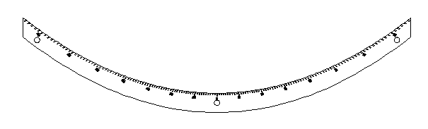

alsted написа:
2v6:очаквам с нетърпение параметрите за въпросната хипербола и благодаря предварително.При такава цена на медната тръба със сигурност ще пробвам с такава.Мисля даже да я сплескам за допълнително увеличаване на контактната повърхност?
Във файла parabola1.zip са координатите на точките на огледалото.
По тях изрязахме от стомана 3 мм пет сегмента, върху които се закрепи неръждаемия лист. Получи се фокусна линия широка около 2 см.
Parabola1.zip
(3.29 KиБ) Свален 342 пъти

Zurlata написа:
2v6 - това във VBox-a ти ли си го правил? И аз мисла нещо такова да пробвам , ама огромно да речем 8 х 8 метра и точно позициониране (+- 0.1 Градус)
Аз повече се занимавах с "наливане на масло в огъня" :)
Конструкцията на огледалото беше моя идея, но нямам пръст в изработката.
Сегментите ги изрязаха на лазер.
Ти пак си помисли... :)

2v6 написа:
Мисля си...как сте захванали ламарината за сегментите?С пробиване и с болтчета?Хваща ли я калай?Не мисля , че е ако не са изрязани дъгите с лазер ще е съществен проблем?!Ако не е тайна вснъщност вие какво постигнахте?
