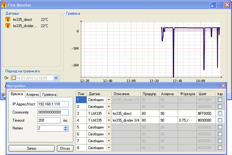

den70 - напреднал
Всъщност сега ми направи впечетление че математически формулата работи. Например умножение х 2 го прави но умножава температута която мери без формула. А ние всъщност изкаме да умножим напрежението което е на пина и тогава да сметнем температурата. Не знам дали се изразих точно, но дано да си ме разбрал.
По скоро май проблема е че сега не дава грешка с дробните числа, но не прилага формулата и не променя резултата.. С цели числа работи.
Jacket - специалист
Да, прав си, не знам къде съм мислил като съм го правил това. Преправих формулите, в момента допълнителната формула се изпълнява преди стандартната. В случая с LM35DZ е без значение, защото получаваме температурата директно в целзии, но при LM335 е проблем, защото има допълнително конвертиране на келвини към целзии и има значение кога се прилага допълнителната калкулация.
Най-странно ми е обаче, защо при теб работи само с цели числа... опитвах се какво ли не тук да симулирам и не откривам проблем с дробните, в момента при мен калкулира всякакви числа.
Можеш ли да погледнеш каква ти е локализацията на Windows-а? В Control panel -> regional and language options, виж в Customize какъв е Decimal symbol-а. По принцип трябва да е запетая.
Обърни внимание дали само текущите стойности не се калкулират, или и графиката, защото текущите стойности ги калкулирам с мой алгоритъм, докато графиката използва алгоритъма на rrdtool, който би трябвало да е доста по-изпипан. Мисля си по-натам да използвам данните от rrdtool за да показвам и текущото състояние, но тогава при пускане на програмата ще трябва да се чака 20 секунди докато се видят данни, което не ми харесва особено, но пък ще отпаднат и допълнителните калкулации при мен.
Между другото открих малък проблем с rrd файла, максималната стойност за всеки пин е 1000, а не 1023, което не знам защо съм го допуснал, т.е. при над 3.22V от пикото данните не се записват и графиките спират да се рисуват. Може да се оправи най-лесно като се изтрие файла и последната версия на програмата (0.61) ще го създаде коректно, или ако искате да не губите старите данни, като свалите този файл и го стартирате в директорията на програмата.
Edit: дааа видях проблема... при теб определено Decimal symbol на windows-а ти е точка, вижда се на скрийншотовете ти. Много тъпа работа, защото този символ се взима в предвид при обработване на данните и за това си виждал онази грешка "Input string was not in the correct format"... как не се сетих. Сега ще видя как да го детектвам този символ и да го конвертирам, че утре някой ще си пусне програмата на Windows, на който е настроен примерно на тире и пак ще гръмне... абе micro$oft-ска работа...

Jacket - специалист
Всяко мнение е добре дошло :) Точно такъв беше проблема, то е ясно, аз го хванах още вчера че се дъни там, защото при мен decimal-а е "," а пък във формулата трябва да е с ".", съответно направих един .Replace(".",","). обаче при den70 символа пък е "." и пак се дъни...
Просто докато се сетя че може да се взима впредвид и locale-то на ОС-а....
Накрая го реших така:
Код: Избери всички
string sep = CultureInfo.CurrentCulture.NumberFormat.NumberDecimalSeparator;
if (sep != ".")
    cdef_arr[i] = cdef_arr[i].Replace(".", sep);
Има нова версия 0.62 в която вече е фикснато...
Иначе твоето решение да си ги забиеш твърдо при старите на програмата ми звучи още по-добро но ще го тествам по-натам.

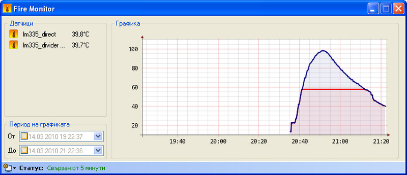

den70 - напреднал
На 12-те волта делителя е 1:5. Входното напрежение на пина на pico-то трябва да се умножи х5 за да показва 12V.
Направих един тест с нагряване на LM335 до 100 градуса. Изпращам ти графиката да видиш колко добре се получи работата на делителя на LM335 и формулата. От графиката много добре се вижда как канала на директния изход на LM335 спира да работи на 57.9 градуса поради достигане на максималната стойност на входа на pico-to 3.3 волта, а канала с делителя продължава да работи без проблеми. Смело може да се използуват евтините LM335 вместо по-скъпите LM35, като бонус от това ще бъде, че ще могат да мерят и отрицателни температури.
Jacket - специалист
Браво, супер експеримент си направил :)
