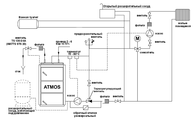

Топли горе студени долу - значи малък дебит циркулация през радиаторите - говорих ви за процентите 60-40% (на 6 та страница)-иска втора помпа .В случая на 2 намаляш малкия кръг и овеличаваш към радиаторите или става като стандартно свързване на обикновен котел . :wink: Неоси - видя схемата за която говорех с буфера и 4 пътния вентил . :wink:Този вентил не е за тази дейност , а за фиксиране на топла вода за къпане в банята .

Да допълня...стремяхме се за спазване на тази схема:
От сайта на атмос. В моя случай, липсва само втората помпа и трипътен смесителен вентил към радиаторите.

2. Имам съмнения относно качеството на трипътния вентил...има го сниман и описан в постовете. Ако е нагласен на 4 - т.е. да отваря на 60 гр. радиаторите в горната час са врели, а в долната студени. При това положение при Т на котела 90 гр. вкючи охлаждането. Щом завъртях вентила на 2 - проблема изчезна.
Друго..май няма...но каквото и да става с газта приключих. :-D :-D :-D
Когато се слагат по-дребни дърва в котела се събира по-малко материал (килограми) и горенето е по-силно.
Когато се слагат цели трупи се събират повече килограми и горят по-бавно, съответно по-слабо. Възможно е дори при много студено време да не може да вдигне достатъчно температура и котела, и в стаите :!:
Това с вентила на 4 с дребни дърва ли го пробва или с пънове?
Каква температура влиза в котела когато вентила е на 2? Не е добре да е по-малко от 50 градуса. Задължително над 45 :!:

Неоси ти ползваш смесителен вентил вместо разпределителен .
