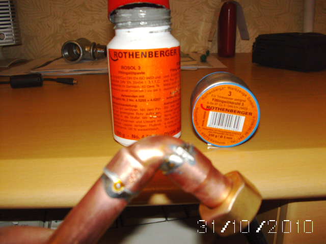

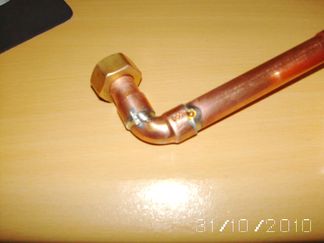

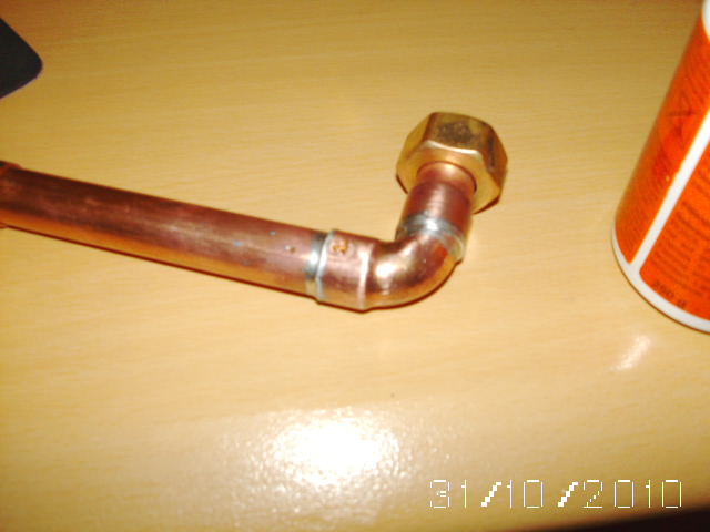

Айде пичове нямам търпение да се похваля и да покажа първата ми спойка ! ВИЖТЕ я и кажете какви са недостатъците !Аз виждам че отдолу е останало нещо като капка от калая
Това проблем ли е !Иначе калай по земята не е капал но от долната страна на тръбата леко се е стекло !Иначе изглежда здраво
Купих си ето тези материали за запояване :

filmatoplo
- Мнения: 17842
Супер са спойките -на уж професионалистите са по некадърни
давай смело . След истиване ги обърсвай с влажен парцал да блесне , там където са спойките след напълване на системата с вода кондензира от самия флюс -да не помислиш че спойката тече .

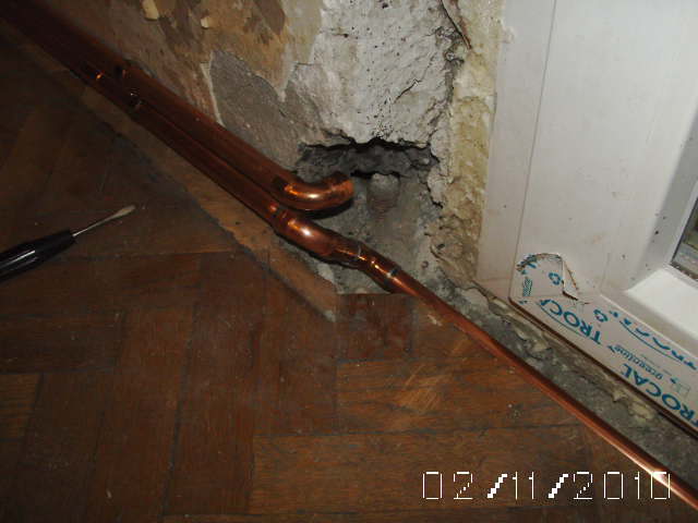

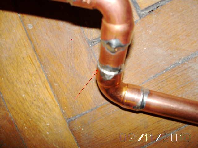

Има ли проблем тръбите да минават под вратата по този начин както е на снимката ? И още нещо важно !Тъй като тръбите минават много близо до дограмата и ме е страх да не я стопя ги запоявам и после ги полагам ! Но сега като съм запоявал малко се беше изместило едното коляно ! И аз нагрях едното коляно докато се стопи припоя и го врътнах лекинко да дойде на мястото си ! Дали няма да протече от това място което го нагрях повторно ??? Проблем ли е ?
maxuel82
- Мнения: 624
Е то 100% никъде по инсталацията не може да се даде
Иначе калая си е там само малко се е посбръчкал !Но няма дупки Ето как изглежда ! Исках да питам дали ви се е случвало да загрявате повторно както в моя случай ?Малко неправилно се изразих в предния пост!!! И какво по-точно е редно да се направи в случая ?
