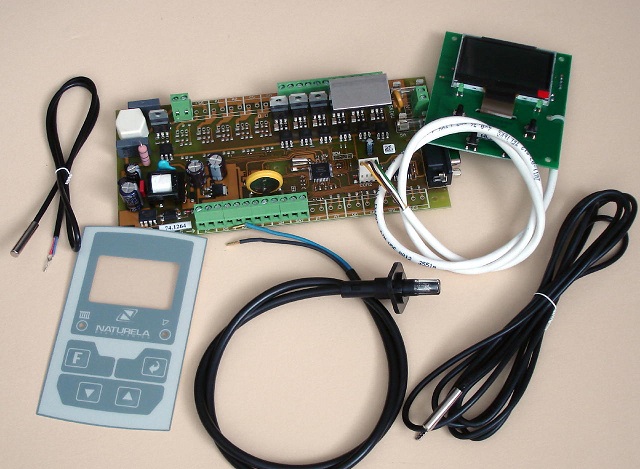

здравейте относно паленето на пелети аз се пробвах сьс свещ от дизел но прегаря от температурата.После взех патронен нагревател,поставихго вьтре ,след около 20 дни изгоря.Когато го извадих почти беше стопен.Порьчах нов пак 55лева исега е в трьбичка минава през него по малко вьздух пак пали исе надявам да издьржи.

Сега преговарям с едни китайци за керамични и за такива метални в тръбичка, ама за 1 бройка пак идва много скъпо,за 10 броя цената е около 180 лв за металните
за керамичните 30 лв за 1 бр.

На тази и дават мощност 900 вата и можела да запали и въглища.Тези 180 лв за 10 бр ли са или едната е 180 лв,че не можах много да разбера.
mityom - специалист
за 10 бр. е цената. Ако се съберат повече бройки мога да поръчам,но керамичните май са по-надеждни,тези металните не знам дали стават червени и дали ще вършат работа.

записвам 1 бройка ,вчера пристигна това;

от каде порьча управлението и колко струва.

Кажи колко струва ,де?Не ,че не можем и ние да проверрим но все пак ти си я купил вече
